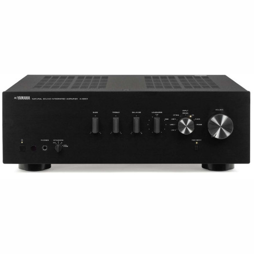

Yamaha trzyma się stylu, jaki wypracowała na przełomie lat 70. i 80. Duża obudowa, wyprofilowane pokrętła, bogate wyposażenie w wejścia i wyjścia. Wejścia wybieramy pokrętłem uzupełnionym o diodowy wskaźnik. Dzięki temu funkcję tę można było "zainstalować" także w zdalnym sterowaniu.
Regulacja głośności jest nawet bardziej klasyczna, pokrętło jest połączone z potencjometrem, porusza się pomiędzy dwoma punktami oporowymi. To wciąż bardziej odpowiada wielu użytkownikom, a Yamaha stosuje potencjometry nawet w najdroższych wzmacniaczach (chociaż nie zawsze pełnią tam bezpośrednio rolę tłumików sygnału).
Obowiązkowym elementem wyposażenia Yamahy jest rozbudowana regulacja "barwy". Oprócz niskich/wysokich obejmuje ona także filtr loudness (znany też jako "kontur") w specjalnej firmowej wersji – jest płynnie przestrajany, zgodnie z fizjologią słuchu, działa mocniej przy niższych poziomach głośności.
Audiofile twierdzą, że zbędny, a nawet szkodliwy? Dajcie mu szansę podczas późnowieczornych sesji, a sami się przekonacie. Można jednak wszystkich dodatków (w tym także zrównoważenia kanałów) pozbyć się jednym przyciskiem – trybem Pure Direct.
Yamaha A-S301 - front i złącza
Na froncie Yamaha A-S301 jest też wyjście słuchawkowe, a tuż obok niego przełącznik wyjść głośnikowych, oznaczonych A i B, stąd dwie pary terminali, które możemy załączać w dowolnych kombinacjach, ale także zupełnie odciąć od nich sygnał – wówczas działają tylko słuchawki. Obok widzimy niezbyt przez nas lubiany element – "przełącznik impedancji".

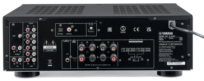

Chociaż producenci wycinają obecnie, ile się da, to Yamaha przekonuje że niedrogi wzmacniacz może być nadal doskonale wyposażony w wejścia.

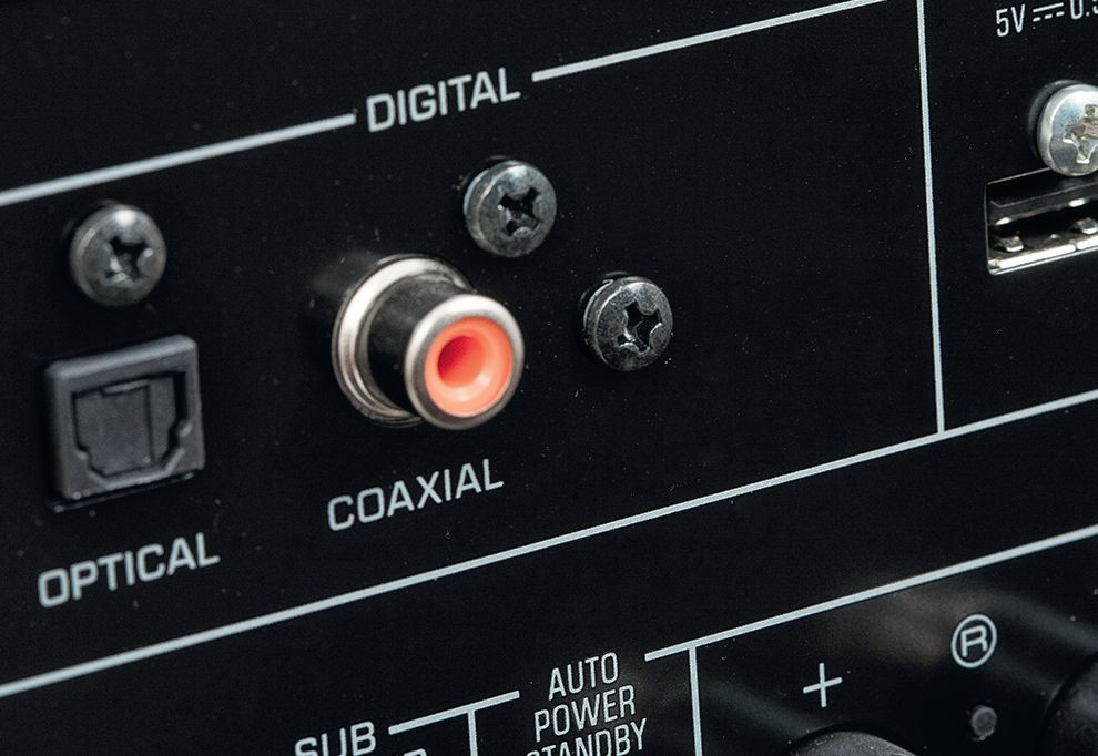

Sekcja cyfrowa jest skromniejsza niż analogowa, ale skoro coraz częściej podłączamy do wzmacniacza stereo telewizor, to może przydać się wejście optyczne.
Kojarzymy go z amplitunerami wielokanałowymi (i ich problemami), chociaż pojawił się znacznie wcześniej (niż kino domowe), stosowany głównie we wzmacniaczach o niskiej mocy wyjściowej. Jego zadanie polega na takiej optymalizacji działania końcówki mocy, aby uzyskiwać najlepsze parametry (najwyższą możliwą moc) przy różnych impedancjach obciążenia.
Aż sześć wejść analogowych może wydawać się przesadą, ale dobrze pasuje do stylu wzmacniacza. Są wśród nich dwie pętle dla rejestratorów, a ponadto wejście gramofonowe (MM).
Sekcja cyfrowa Yamahy A-S301 ma dwa podstawowe wejścia – optyczne i jedno współosiowe. Obok nich znajduje się USB, jednak to tylko źródło zasilania dla dodatkowego urządzenia (np. odbiornika Bluetooth czy odtwarzacza strumieniowego).

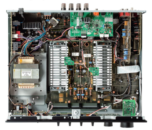

Wnętrze Yamahy A-S301 wygląda znajomo; główną platformą jest duża płytka drukowana, do której włączono pionowe moduły wejść, wyróżniając przedwzmacniacz gramofonowy oraz źródło CD.

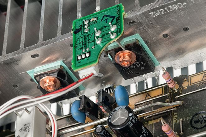

Niezależne są też regulacje, stąd pojawiło się trochę połączeń kablami i złącz wielostykowych. Końcówki mocy rozdzielono między obydwa kanały, każda ma własny radiator (Yamaha nazywa to konstrukcją symetryczną) z parą niestrudzonych tranzystorów Sankena.
Fundamentem zasilacza jest duży transformator rdzeniowy. Płytka cyfrowa jest odseparowana, przetwornik C/A to popularny układ Texas Instruments PCM5101 spotykany w wielu współczesnych amplitunerach A/V.
Porządny, tradycyjny układ to wciąż solidny fundament dobrych parametrów.
Przedwzmacniacz gramofonowy oraz wejście CD zajmują wewnątrz odrębny moduł.

Końcówki mocy niewielkie, z parą tranzystorów Sankena, ale rozdzielone między radiatory niezależne dla każdego kanału.

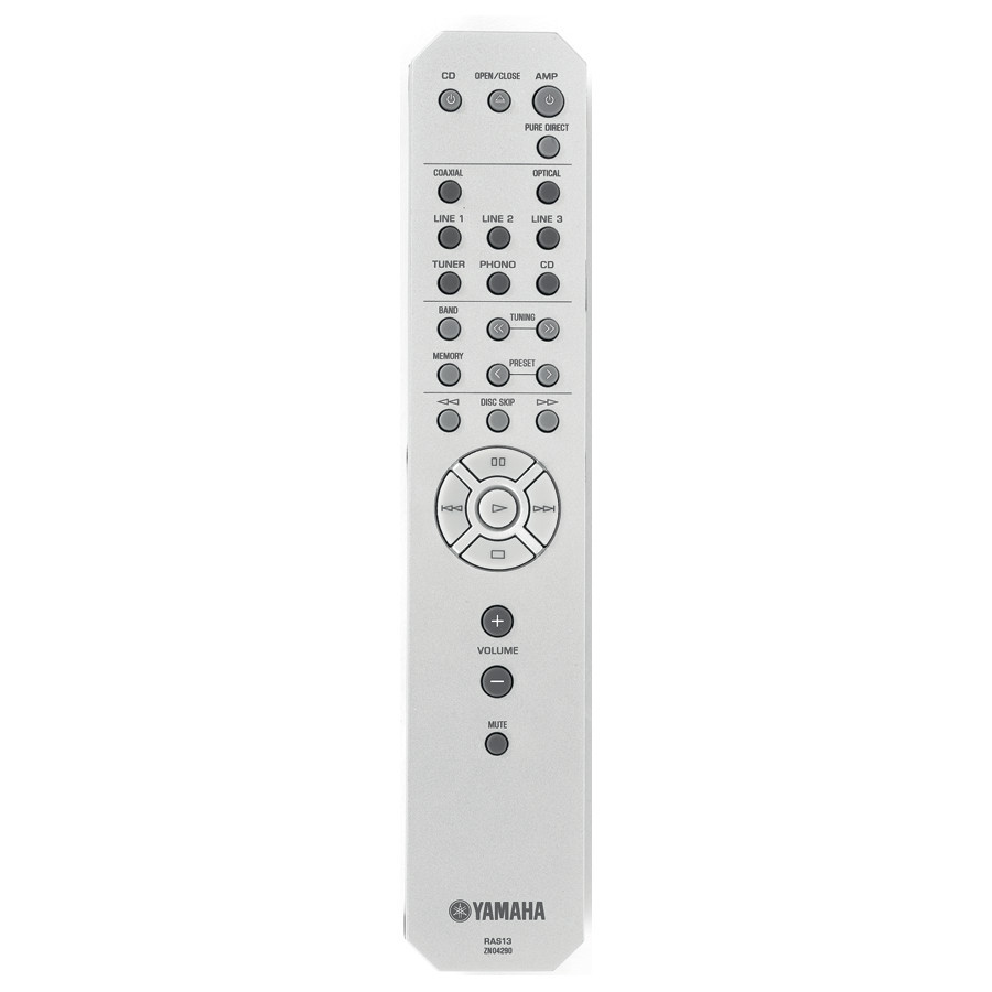

Pilot obsługuje nie tylko wzmacniacz, ale także firmowy odtwarzacz.

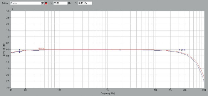

Odstęp odszumu jest przyzwoity, wynosi 80 dB, czułość wysoka (bliska standardowej) – 0,25 V. Charakterystyki częstotliwościowe (rys. 1) prezentują się dobrze; spadek przy 10 Hz jest pomijalny, powyżej 20 kHz charakterystyki łagodnie opadają, przy 100 kHz mamy ok. -2,5 dB. Wykonałem również pomiar charakterystyki dla 8 Ω zwyłączonym systemem Direct. Ten wariant daje jednak wyniki identyczne jak zsystemem włączonym, coświadczy odoskonałej kalibracji układów regulacji barwy.

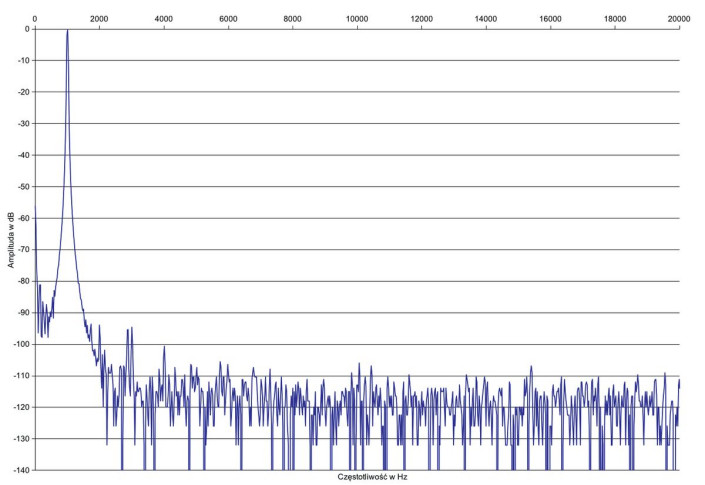

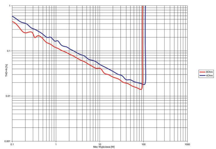

Spektrum harmonicznych (rys. 2) jest niemalże idealnie czyste; żadna szpilka nie przekracza -90 dB, śladowo zaznaczają się tylko druga itrzecia (przy ok. -94 dB). Wtej sytuacji również charakterystyka THD+N wfunkcji mocy (rys. 3) wygląda korzystnie; ma też typowy (dla urządzenia tranzystorowego) kształt, zminimum przed przesterowaniem.
