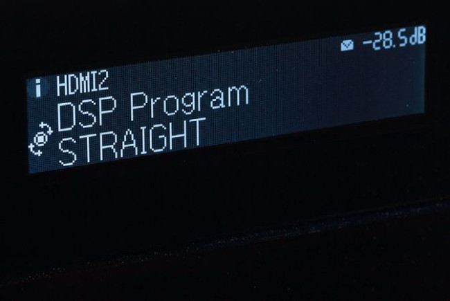

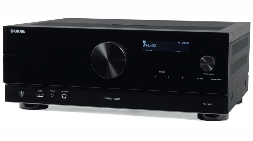

Obudowa jest efektownie wysoka, przedni panel podzielony na trzy strefy, z których dwie wykończono na wysoki połysk, a jedną (najniższą) pozostawiono matową. Znakomite wrażenie, przynajmniej estetyczne, robi duży, nowoczesny wyświetlacz LCD. W praktyce obsługa amplitunera A/V spoczywa na menu ekranowym lub telefonie.
Pod wyświetlaczem umieszczono sensory dotykowe. Yamaha nie rezygnuje ze sprawdzonych "chwytów", czyli systemu szybkich, programowalnych przycisków Scene, jest też wielofunkcyjne pokrętło oraz dostęp do menu z wybranymi ustawieniami.

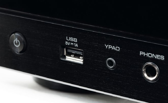

Panel podręczny zawiera wyjście słuchawkowe, złącze USB (odtwarzanie pendrajwów) oraz wejście dla mikrofonu kalibracyjnego (jest w zestawie).

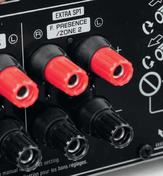

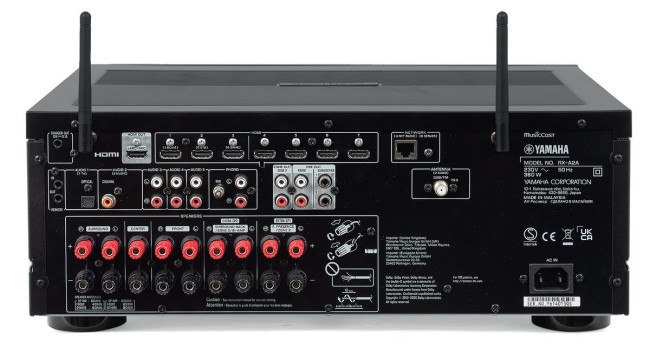

Yamaha RX-A2A jest amplitunerem 7.2 z siedmioma końcówkami mocy, ale wyjść głośnikowych jest aż dziewięć, aby otworzyć dodatkowe warianty konfiguracyjne. Część wynika z ogólnie znanych praktyk, a część jest związana ze specyfiką Yamahy. Uzupełnia ona popularne standardy surround o własne pomysły Cinema DSP – kolumny efektowe Presence.
Głośniki efektowe mogą również działać bezprzewodowo (co jest jedną z zalet systemu Music-Cast); pod warunkiem, że będą to odpowiednie modele Yamahy. A gdy do tego wszystkiego dodamy jeszcze bi-amping kolumn głównych… Na szczęście jest przejrzysta instrukcja.

RX-A2A ma jeszcze, oprócz wyjścia słuchawkowego i wejścia mikrofonu do kalibracji, gniazdo USB (dla nośników pamięci).
W ustawieniu fabrycznym impedancja (wszystkich) kolumn powinna wynosić 8 Ω. Po uruchomieniu odpowiedniego trybu możemy jednak (oficjalnie) podłączyć z przodu kolumny 4-omowe, a pozostałe 6-omowe. W Laboratorium sprawdzamy, jak urządzenie zachowuje się w różnych ustawieniach.
Yamaha RX-A2A - złącza

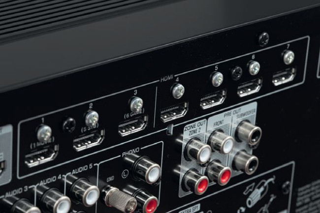

Amplituner ma aż siedem wejść HDMI. Trzy obsłużą sygnały 8K (podobnie jak jedno wyjście z kanałem zwrotnym eARC), a pozostałe 4K. Już od jakiegoś czasu większość amplitunerów AV ogranicza się w sferze wideo do standardu HDMI, bo takie są współczesne źródła. Innymi prawami rządzi się (na razie) strefa audio.
Amplituner ma trzy analogowe wejścia liniowe i jedno gramofonowe (wkładki MM). Są też wyjścia – dwa subwooferowe, stereofoniczne dla zdalnej strefy, a także kanałów przednich (lewego i prawego), aby można było w tych najważniejszych kanałach podłączyć zewnętrzną końcówkę mocy. Wyposażenie uzupełniają cyfrowe wejścia optyczne i współosiowe.
RX-A2A ma wszystko, czego można oczekiwać od nowoczesnego amplitunera AV.
Jest siedem końcówek mocy, ale terminali głośnikowych aż dziewięć, co zwiększa elastyczność konfiguracji.

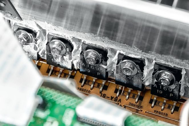

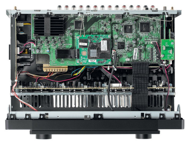

W konstrukcji wewnętrznej mamy raczej ewolucję niż rewolucję. Yamaha trzyma się liniowych końcówek mocy oraz zasilacza. Radiator ulokowano w poprzek obudowy i znalazło się na nim siedem końcówek. Tranzystory wyjściowe to jedna para 2SA1695/2SC4468 fi rmy Sanken na kanał. Spotkamy je także w sprzęcie stereofonicznym Yamahy.
Trzy wejścia HDMI pracują w standardzie 8K, wyjście (jedno) przyjmuje także sygnały audio z telewizora.
Konstrukcje serii Aventage wyróżniają się zarówno zaawansowaną elektroniką, jak i solidniejszą mechaniką.

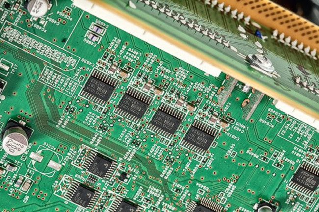

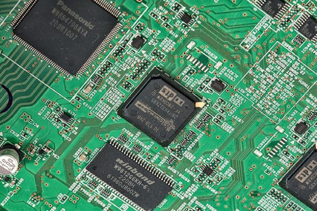

Solidny zasilacz (z transformatorem rdzeniowym) zapowiada sporą moc. Płytka z elektroniką cyfrową znajduje się w tylnej części. Najważniejszymi układami są tutaj oryginalne dekodery surround Cinema DSP (Texas Instruments) oraz przetworniki cyfrowo-analogowe Burr Brown PCM5102A (32 bit/384 kHz). Obok znajduje się jeszcze Burr Brown PCM5101A – prawdopodobnie dla zdalnej strefy.

W końcówkach mocy zainstalowano tranzystory firmy Sanken, po jednej parze na kanał.
Sekcja konwerterów C/A składa się w przetworników stereofonicznych fi rmy Burr Brown.

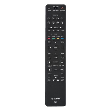

Do obsługi służą (wyjątkowo rozbudowany) pilot oraz nawet dwie aplikacje mobilne (jedna do wstępnej konfiguracji, a druga do codziennej pracy z urządzeniem).

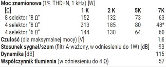

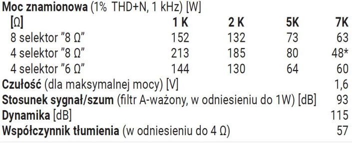

Deklarowana przez Yamahę moc wyjściowa wynosi 125 W przy 8 Ω oraz 150 W przy 4 Ω (przy wysterowaniu jednego kanału). Zaczynamy od ustawienia wyjściowego, formalnie przeznaczonego tylko dla obciążeń 8-omowych.
Włączamy też tryb Pure Direct. W jednym kanale otrzymujemy aż 152 W, przy dwóch 2 x 132 W, dalej 5 x 73 W i 7 x 63 W. Jednak najprawdopodobniej nasze kolumny nie będą 8-omowe, lecz 4-omowe… Wtedy wypadałoby zmienić tryb selektora impedancji w amplitunerze, niestety Yamaha trochę komplikuje sytuację, dając do dyspozycji nie tryb 4-, ale 6-omowy. Wypróbujmy go ze standardowymi obciążeniami 4-omowymi.
Moc w jednym kanale spada nieznacznie, do 144 W, przy dwóch wynosi 2 x 130 W, dalej 5 x 64 W i 7 x 60 W. W sumie wyniki są podobne jak przy obciążeniu 8-omowym w trybie 8-omowym. Yamaha dobrze zoptymalizowała układ, nie redukując mocy w trybie niskiej impedancji tak drastycznie jak Marantz.
Podłączyliśmy jeszcze 4 Ω przy selektorze w pozycji 8 Ω. Moc wzrosła do 213 W przy jednym kanale wysterowanym, 2 x 185 W przy dwóch, dalej 5 x 80 W i 7 x 48 W (tylko wtedy włączyły się zabezpieczenia). RX-A2A dobrze sobie radzi z niskimi impedancjami; możemy pozostawić selektor w wyjściowym trybie 8 Ω i "zapomnieć".
Ciekawostką jest również wyjątkowo niska czułość – zaledwie 1,6 V – co jednak dotyczy tylko wejść analogowych (liniowych). Dzięki niej odstęp od szumu jest bardzo wysoki (93 dB), co jednak również będzie procentować tylko przy podawaniu sygnału analogowego.

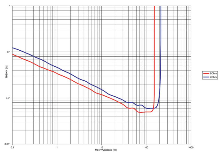

Dynamika osiągnęła 115 dB. Charakterystyki częstotliwościowe (rys. 1) wyglądają znakomicie, spadki przy 100 kHz wynoszą zaledwie -1,2 dB dla 8 Ω oraz -1,6 dB dla 4 Ω.

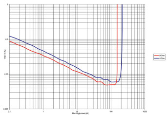

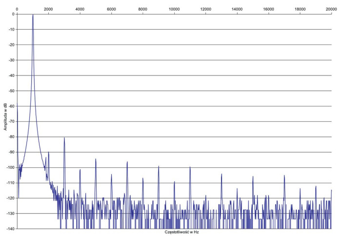

W spektrum harmonicznych (rys. 2) przeważają nieparzyste, widać je aż do dziewiętnastej włącznie, ale pułap -90 dB przekracza jedynie trzecia (-80 dB). Dzięki niskiemu poziomowi szumu, korzystnie prezentują się także THD+N w funkcji mocy (rys. 3).
