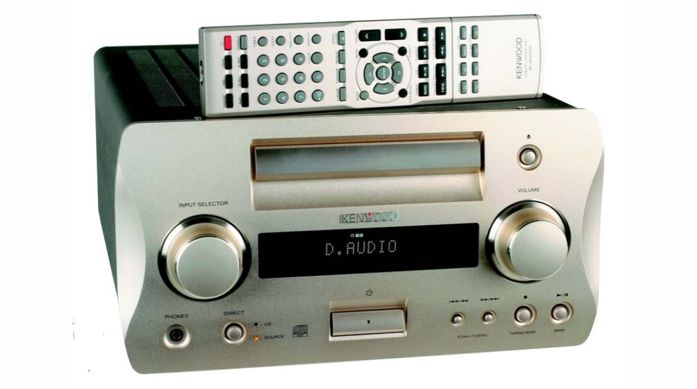

Przyznam, że trudno mi nabrać pełnego przekonania do którejkolwiek z tych opcji. Owszem, sprzęt wykonany jest więcej niż dobrze: metalowy, gruby przedni panel, solidna, sztywna obudowa, ale już jej proporcje, przypominające nażartego jamnika lub, mówiąc bardziej elegancko, dalekowschodniego krewniaka Cyrusa, nie każdego zachęcą.
Przyglądając się dłużej i bliżej, trudno jednak nie stwierdzić, że takiej jakości tańsze urządzenia mogą jedynie pozazdrościć. Szampański front ma ciekawe kształty z podciętymi w kształcie łezek bokami. Na tak wąskiej płaszczyźnie trudno było zaszaleć z oryginalnym umieszczeniem elementów.
Stąd szuflada i wyświetlacz musiały znaleźć się w centrum, matryca złożona z piętnastu pól i szeregu gotowych symboli najważniejszych opcji czyta się bardzo dobrze. Po obu stronach na pierwszy plan wychodzą dwa pokrętła (także metalowe), regulacja głośności i selektor źródeł.
Nieco niżej front dopełniono tylko tym co niezbędne - klawiszami obsługi transportu, dużym wyłącznikiem sieciowym, a do audiofilów przymila się przycisk Direct. Jest także złocone gniazdko słuchawkowe w standardzie minijack.
Pilot... to w zasadzie typowy, plastykowy sterownik, ale aby komponował się z charakterem urządzenia, górną powierzchnię wokół klawiszy polakierowano na złoty kolor. Ważniejsze jest w sumie to, że sterownik wydał mi się przyjazny i łatwy w obsłudze. Kenwood R-K1 posiada oczywiście tuner radiowy pracujący na falach AM oraz FM, do dyspozycji jest także timer, a odtwarzacz CD posługuje się obecnym na niektórych płytach systemem CD-Text.

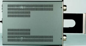

Chociaż w środku nie ma zbyt dużo wolnego miejsca, to wnętrze zaprojektowano z pomysłem, panuje tu porządek, wszystkie kable są pospinane w wiązki i ładnie prowadzone. Transport został solidnie zamocowany i zaekranowany.
W tylnej części moduły (niezależne dla bloków cyfrowych i analogowych) ustawiono poziomo, jedna płytka nad drugą, na samym dole znalazło się miejsce dla zasilacza. Ten budzi respekt, składa się bowiem z aż trzech transformatorów, jeden największy to trafo toroidalne oddelegowane do pracy z sekcją analogową - zapewniając przede wszystkim energię końcówkom, pozostałe dwa są już mniejsze, rdzeniowe.
Napięcia prowadzone są niezależnie dla transportu plus konwerterów cyfrowo-analogowych oraz układów sterowania. Trudno tu mówić o pełnym dual mono, jednak tam gdzie było to możliwe, ścieżki dla obydwu kanałów są odseparowane, widać to np. w końcówkach mocy.
Zbudowano je na niezależnych radiatorach umieszczonych w dwóch tylnych rogach obudowy. To elementy TRAIT (po dwa układy na każdym z radiatorów), czyli firmowa technika z kompensacją temperaturową. Układ Direct pozwala przesłać sygnał z sekcji odtwarzacza bez pośrednictwa selektora źródeł i regulatorów barwy.

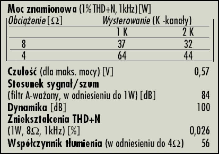

Producent zdefiniował moc dla 6 omów na poziomie 38W oraz 45W dla 4 omów, w laboratorium uzyskałem 37W dla 8 omów, ale znacznie więcej, bo 64W dla 4 omów. To jednak wyniki przy jednym podłączonym kanale, w stereo uzyskaliśmy 2x 32W dla 8 omów oraz 2x44W dla 4omów.

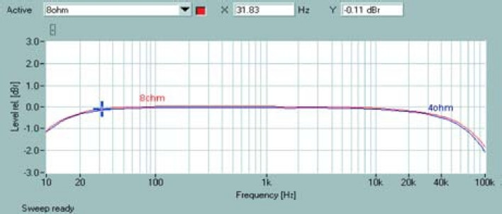

Czułość jest dość niska, wynosi 0.57V, co jednak nie powinno być przeszkodą, na pokładzie mamy już przecież wbudowany odtwarzacz CD, z zewnętrznymi źródłami poradzimy sobie podkręcając mocniej gałkę głośności. Poziom S/N to 84dB, a z uwagi na niewielką moc wyjściową dynamika wynosi równe 100dB. Pasmo przenoszenia (rys.1) ujawnia spadki na skrajach zakresu, ale nie na tyle duże, aby się nimi przejmować. Przy 10Hz poziom wynosi -1.2dB, a przy 100kHz -2dB.

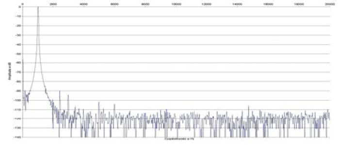

Analiza zniekształceń (rys.2) ujawnia, że najsilniejsza, druga harmoniczna to tylko -90dB, a kolejna, najmocniej zaznaczona nieparzysta leży już o 5dB niżej.

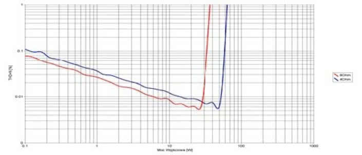

Dobrą formę cd-amplitunera potwierdza także wykres z rys.3. W całym zakresie zniekształcenia THD+N leżą poniżej 0.1%.
