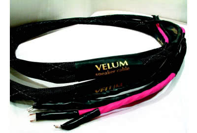

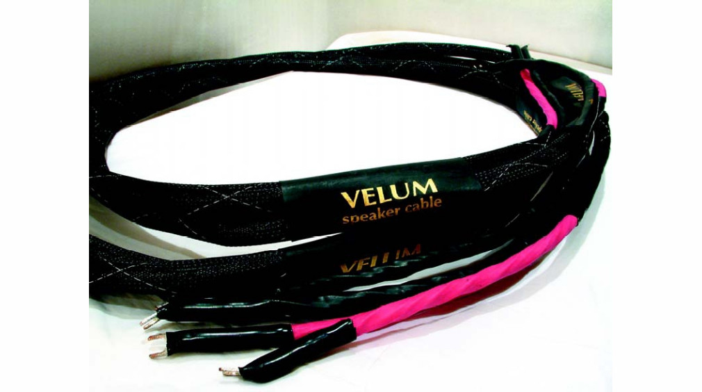

Kilka rzeczy można jednak ustalić. Kabel głośnikowy Velum LS-G składa się z dwóch osobnych, grubych "lin", spiętych w dwóch miejscach długimi koszulkami termokurczliwymi ze złotym logo i nazwą modelu. Każdą z nich obleczono w siateczkę w czarnym kolorze i białej "nitce", tworzącej na jej powierzchni prosty wzór.
Kable są piekielnie sztywne i pod tym względem za każdym razem, kiedy trzeba je przepinać, przeklinam w duchu. Każda z "żył" składa się z wielu przewodów typu "Litz", skręconych ze sobą dość mocno.

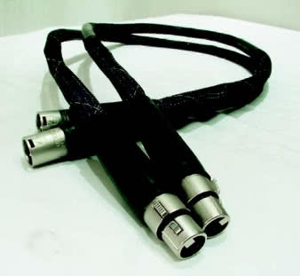

Na zakończenia wybrano miedziane, rodowane widły Cardasa. Nieco więcej można powiedzieć o interkonektach, ponieważ rozciąłem czarną, grubą koszulkę termokurczliwą, którą są zakończone wszystkie przewody Veluma.
NF-G SE zbudowany jest z ośmiu linek ze srebrzonej miedzi, otoczonych srebrzonym ekranem, a wszystko w teflonowej koszulce. Trzy linki przylutowane były do pina "+", trzy do "-", zaś dwie pozostałe, wraz z ekranem do masy.
Całość została następnie okręcona ciemnoniebieską taśmą i obleczona wspomnianą siateczką. Wszystkie Velumy są kierunkowe (mają zaznaczoną strzałkę). Budową - przynajmniej zewnętrzną - kable Veluma nie tłumaczą bardzo wysokiej ceny, nawet w porównaniu z innymi przewodami. Pozostaje więc tylko dźwięk.
