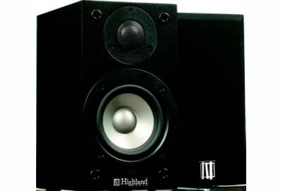

Obydwie konstrukcje mieszczą się w tak przedstawionej konwencji, jednak i w ramach niej nieco się różnią. Aingel 3201 to zupełne maleństwo- już na granicy... no nie śmieszności, ale przekwalifikowania do kategorii satelitów, których nie wypada używać i testować bez subwoofera.

Mały Aingel może się pochwalić aluminiowymi membranami obydwu głośników, jak na ich wielkość (nisko-średniotonowy 10-cm) solidnymi układami magnetycznymi, i ciekawie rozłożonymi akcentami wzorniczymi... Z przodu Aingel wygląda normalnie- estetycznie, starannie, i już. Może nie aż tak ładne, ale podobnie wyglądające monitorki zdarza się spotkać w tanich minisystemach.
Kiedy jednak spojrzymy na tylną ściankę takich (supermarketowych) głośników, zobaczymy najtańsze gniazdko (zdarza się sprężynkowe), a nawet ślady surowej płyty wiórowej- w tym sektorze nie ma środków na ładne wykończenie tego, czego klient nie widzi na pierwszy rzut oka. A teraz spójrzmy na tył Aingela... toż to hi-end.

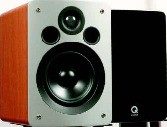

Q1020, chociaż w innym stylu, też może się podobać. Minęły czasy niskobudżetowej siermięgi. Zaokrąglone wszystkie poziome krawędzie, front wyprofilowany dużym łukiem, zasłonięte kosze głośników. Głośniki bardzo przyzwoite- nisko-średniotonowy ma membranę celulozową (powlekaną) i 8-cm układ magnetyczny, wysokotonowy to pełnowartościowa, 25-mm kopułka tekstylna z magnesem neodymowym.
Ciekawe są proporcje Q1020- głębokość jest większa niż wysokość, ale z bas-refleksem wyprowadzonym z przodu nie wywołuje to żadnych kłopotów z ustawieniem, a wygląda bardzo poważnie.
Obudowy wykończone są folią drewnopodobną (za mniej niż 1000zł można kupić obudowy w naturalnym fornirze- same obudowy...), Aingel występuje w wersji dębowej i czarnej, a Q1020 (jak też wszystkie modele tej serii) w buku, czereśni i grafitowym.

Q-Acoustic bardzo zgrabnie szarżuje basem, pod tym względem wcale nie odstając od wielu droższych, większych monitorków. Są i znamiona mocy, i do tego dobra kontrola- dla podkręcenia basu wcale nie poświęcono jego dokładności. Zejście nie jest bardzo niskie, ale przy dobrej wyrazistości i plastyczności, wszystko to razem brzmi bardzo proporcjonalnie. I przyjemnie.
Wokale są trochę nosowe, skupione nieco niżej na skali, ale dobrze lokalizowane na scenie. Przestrzeń ma wyraźnie zaznaczoną głębię. Góra jest trochę zapiaszczona i mocno 'dosypuje', ale da się przeżyć, a całość polubić- czego główną zasługą jest kapitalny bas. No, może basik.

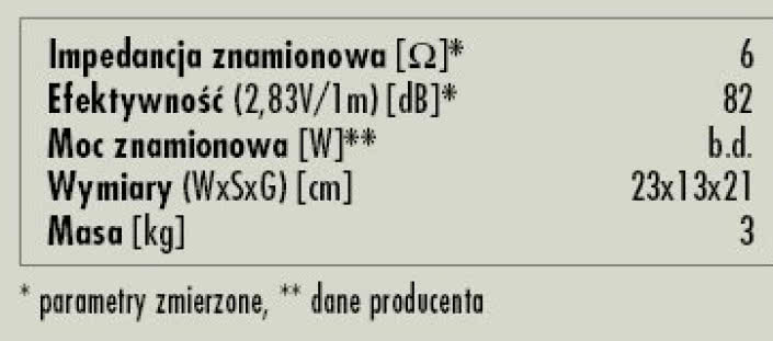

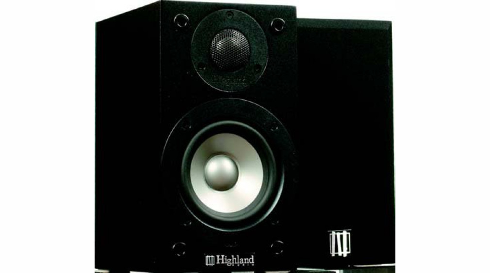

HIGHLAND AUDIO AINGEL 3201
Moc wzmacniacza [W] 10-50
Wymiary [cm] 23x13x21
Rodzaj głośników W
Efektywność [dB] 82
Impedancja (Ω) 6
Highland AINGEL 3201

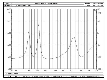

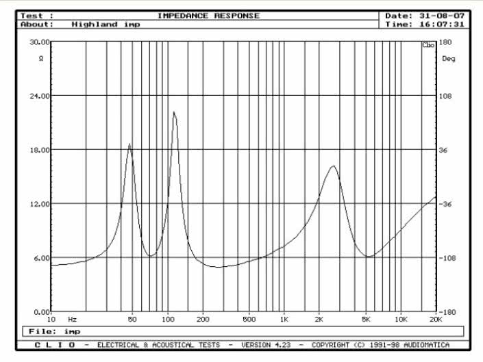

Takie maleństwo, w dodatku próbujące wyciągnąć na powierzchnię bas, nie może mieć wysokiej efektywności- Aingel 3201 osiąga poziom 82dB, na pocieszenie impedancja jest niewymagająca, z minimum na poziomie 5 omów (przy 250Hz) możemy uznać 6-omową impedancję znamionową - co zresztą deklaruje producent.
Już z charakterystyki impedancji można też odczytać, że to konstrukcja basrefleks, strojona do ok. 70Hz (minimum między dwoma wierzchołkami), więc pewnie gdzieś w tych okolicach- o ile strojenie jest poprawne - pojawi się spadek pomiędzy 3 a 6dB.

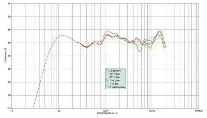

Potwierdza to też charakterystyka przetwarzania, lekko uwypuklona powyżej 100Hz, poniżej opadająca, ale i tak spadek-6dB mamy w okolicach 60Hz- jak przystało na minimonitor.
Wyżej widać wzmocnienie zakresu 1-2kHz, zmiany pod kątami w płaszczyźnie pionowej są niewielkie, a w płaszczyźnie poziomej- w normie, jednak pewien deficyt wysokich tonów sugeruje skierowanie osi Aingelów wprost na miejsce odsłuchowe- szkoda każdego decybela. Podobnie ma się rzecz z maskownicą, która powoduje osłabienie przy 5-6kHz, i wzmacnia i tak już wyeksponowany środek.
