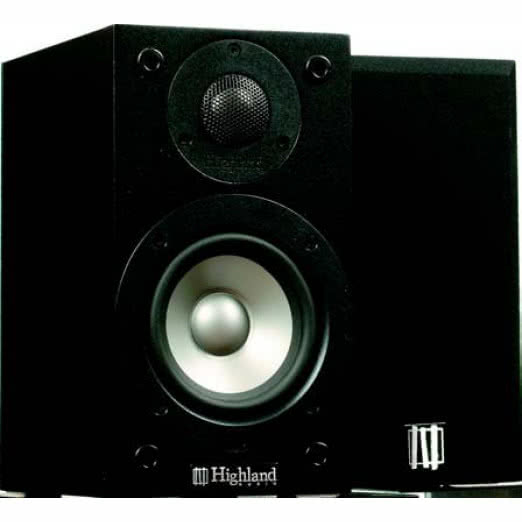

Obydwie konstrukcje mieszczą się w tak przedstawionej konwencji, jednak i w ramach niej nieco się różnią. Aingel 3201 to zupełne maleństwo- już na granicy... no nie śmieszności, ale przekwalifikowania do kategorii satelitów, których nie wypada używać i testować bez subwoofera.
To najmniejsza konstrukcja w rodzince Aingel (zawierającej wszystkie głośnikowe komponenty kina domowego). Natomiast Q1020 jest ciut poważniejszy (bo w ofercie firmy Q-Acoustic jest coś jeszcze drobniejszego - model Q1010).
Obydwie firmy debiutują w naszych testach - skąd pochodzą? Firmy czy ich produkty? Highland ponoć z Francji, a Q-Acoustic z Wielkiej Brytanii. Jak wskazuje sam test odsłuchowy, przygotowano tam projekty i dostrojenie.
Ale wykonanie i cena nasuwają podejrzenia graniczące z pewnością, że wyprodukowano je jeszcze gdzie indziej. I dzięki takiej kombinacji, czy to się komuś podoba, czy nie, możemy tak tanie głośniki komplementować nie tylko za to, że w ogóle istnieją, ale i za to, że naprawdę grają i do tego ładnie wyglądają.
Mały Aingel może się pochwalić aluminiowymi membranami obydwu głośników, jak na ich wielkość (nisko-średniotonowy 10-cm) solidnymi układami magnetycznymi, i ciekawie rozłożonymi akcentami wzorniczymi... Z przodu Aingel wygląda normalnie- estetycznie, starannie, i już. Może nie aż tak ładne, ale podobnie wyglądające monitorki zdarza się spotkać w tanich minisystemach.

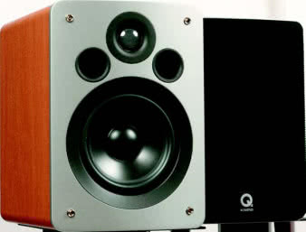

Q-Acoustics 1020, chociaż w innym stylu, też może się podobać. Minęły czasy niskobudżetowej siermięgi. Zaokrąglone wszystkie poziome krawędzie, front wyprofilowany dużym łukiem, zasłonięte kosze głośników.
Głośniki bardzo przyzwoite- nisko-średniotonowy ma membranę celulozową (powlekaną) i 8-cm układ magnetyczny, wysokotonowy to pełnowartościowa, 25-mm kopułka tekstylna z magnesem neodymowym.
Ciekawe są proporcje Q1020- głębokość jest większa niż wysokość, ale z bas-refleksem wyprowadzonym z przodu nie wywołuje to żadnych kłopotów z ustawieniem, a wygląda bardzo poważnie.
Obudowy wykończone są folią drewnopodobną (za mniej niż 1000zł można kupić obudowy w naturalnym fornirze- same obudowy...), Aingel występuje w wersji dębowej i czarnej, a Q1020 (jak też wszystkie modele tej serii) w buku, czereśni i grafitowym.

Ale wcale nie wszyscy tak stroją swoje monitory- np. testowany dalej Usher MiniS520 nie boi się brzmienia lekko rozjaśnionego, czyli takiego, jakiego w gruncie rzeczy spodziewamy się po minimonitorach, oczekując na przestrzeń, detal, itp. Aingel 3201i Q1020 grają inaczej- zaskakująco poważnie, z wypełnieniem.
Q-Acoustic bardzo zgrabnie szarżuje basem, pod tym względem wcale nie odstając od wielu droższych, większych monitorków. Są i znamiona mocy, i do tego dobra kontrola- dla podkręcenia basu wcale nie poświęcono jego dokładności. Zejście nie jest bardzo niskie, ale przy dobrej wyrazistości i plastyczności, wszystko to razem brzmi bardzo proporcjonalnie. I przyjemnie.
Wokale są trochę nosowe, skupione nieco niżej na skali, ale dobrze lokalizowane na scenie. Przestrzeń ma wyraźnie zaznaczoną głębię. Góra jest trochę zapiaszczona i mocno 'dosypuje', ale da się przeżyć, a całość polubić- czego główną zasługą jest kapitalny bas. No, może basik.
Highland stosuje trochę inną receptę- dodaje sobie powagi nie samym basem, ale też mocnym środkiem, przy wycofaniu góry, która pełni rolę uzupełniającą, nigdy nie wyskoczy do przodu. Niskie tony są wzmocnione w średnim-wyższym podzakresie, nie damy się oszukać, że Aingel 3201 daje 'prawdziwy' bas, ale ogólne wyważenie wywołuje efekt dobrego umocowania, masy, kompletności.
Pojawia się więcej plastyczności, ciepła, zaokrąglenia, a mniej detali- to w dużej mierze na skutek skromności wysokich tonów.
Ale nie jest to rażące, ani tym bardziej męczące. Balans tonalny i basowe ambicyjki wskazują, że głośniki te zostały i pomyślane, i skutecznie dostrojone do występów w roli samodzielnych monitorów, a nie tylko satelitów systemów wielokanałowych. No cóż, gdyby było inaczej, to prawdę mówiąc, w ogóle by się tu nie pojawiły...

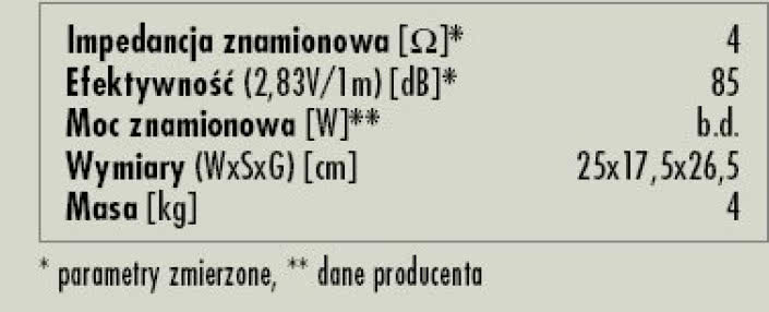

Moc wzmacniacza [W] 25-75
Wymiary [cm] 25x17,5x26,5
Typ obudowy br-t
Rodzaj głośników W
Efektywność [dB] 85
Impedancja (Ω) 4

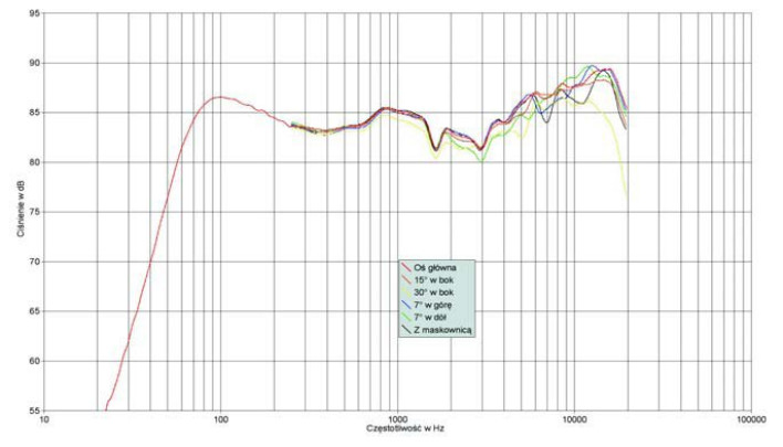

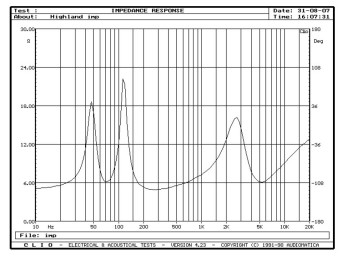

Charakterystyka przetwarzania jest szeroko rozciągnięta i eksponuje wysokie częstotliwości - nawet na osiach innych niż oś główna, włącznie z kątem 30° w płaszczyźnie poziomej, widać wzrost ciśnienia począwszy od 3kHz, aż do 15kHz. Inaczej mówiąc, jak byśmy nie usiedli i jak nie ustawili Q1020, wysokich tonów nie zabraknie. Nie musi to oznaczać agresywnego brzmienia, bo zakres 2-4kHz jest lekko cofnięty.
Niskie częstotliwości są z kolei podkreślone, i do tego ładnie rozciągnięte- spadek-6dB pojawia się poniżej 60Hz- więc całą charakterystykę można uznać za ogólnie dobrze zrównoważoną, 'fizjologiczną', choć nie liniową. Maskownica wprowadza drobne nierównomierności na górze pasma.
Charakterystyka impedancji, z szerokim 4- omowym minimum w zakresie 200-500Hz, skłania do uznania takiej właśnie, 4-omowej impedancji znamionowej. Efektywność jest przyzwoita - 85dB - bo taki wynik to standard dla tego typu konstrukcji. Bas-refleks strojono do 60Hz, uzyskując charakterystyki (tutaj niepokazane) ciśnienia z głośnika i otworu wskazujące na dobre właściwości impulsowe układu. rys. 2. Q1020, charakterystyka modułu impedancji.
