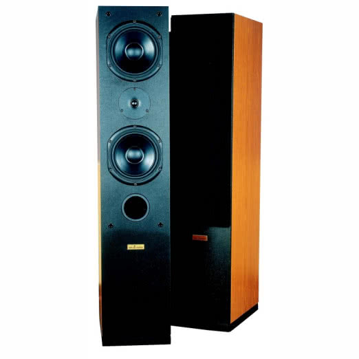

Wykonanie Mocna skrzynka pokryta dobrą okleiną i wyposażona w znane nie od dzisiaj Vify TC.

Wszystkie ścianki obudowy, za wyjątkiem przedniej i dolnej, zostały pokryte okleiną w kolorze dębowym. Okleina jest sztuczna, ale genialnie wręcz udaje fornir, szczególnie mylące są głębokie pory przypominające do złudzenia strukturę drewna.
Alternatywą dla dębowego wykończenia jest klasyczny, czarny kolor. Niezależnie od koloru bocznych ścianek, przednia zawsze pokryta jest czarnym, a właściwie ciemnoszarym lakierem, który nie do końca potrafi ukryć charakterystyczne nierówności płyty MDF.
Całość wygląda jednak bardzo poprawnie i solidnie. Większa część frontu przykrywana jest maskownicą z materiału rozpiętego na masywnej ramce, jednak jej krawędzie zostały podcięte w ten sposób, aby stanowiły jak najmniejszą przeszkodę podczas rozpraszania fal.
Właściwa obudowa opiera się na 2,5-cm cokole zaopatrzonym w efektowne, złocone kolce. Właściwie nie są to kolce, każda ze szpilek została zakończona sporą kulką. Na przednią ściankę wykorzystano MDF o grubości 2,2 cm. Dodatkowe wzmocnienia w postaci dwóch poziomych wieńców i pionowych listew ciągnących się przez całą wysokość skrzyni bez wątpienia usztywniają dużą obudowę.

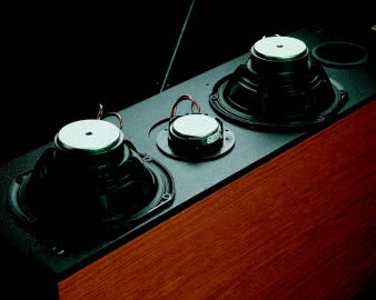

Audio Academy Hyperion jest konstrukcją trzygłośnikową i dwudrożną, wysokotonowa kopułka znajduje się pomiędzy dwoma 18-centymetrowymi głośnikami średnio-niskotonowymi, których kosze zostały po bokach „ścięte”, aby o 2cm zmniejszyć szerokość konstrukcji. Zresztą już samo ścięcie koszy nadaje sylwetce większą smukłość. Mamy do czynienia z dobrze znanymi głośnikami marki Vifa z serii TC.
Tweeter to 20-mm tekstylna kopułka, membrany w “18” przygotowano z powlekanej celulozy. Połączenie dwóch “18” z kopułką mniejszą od standardu 25mm wydaje się dość ryzykowne, zwłaszcza w układzie d'Appolito, w którym dąży się do ustalenia możliwie najniższej częstotliwości podziału.
Konstruktor na pewno musiał dużo popracować nad filtrami, aby uzyskać satysfakcjonujące rezultaty. Bassreflex ulokowano na przedniej ściance, poniżej przetworników. Gniazda głośnikowe są pojedyncze, złocone, umieszczone bardzo nisko.

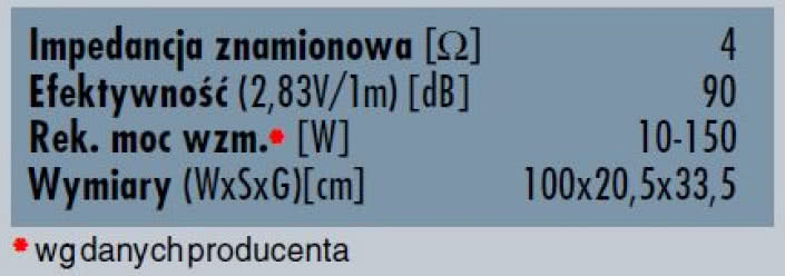

Moc wzmacniacza [W] 10-150
Wymiary [cm] 100x20,5x33,5
Typ obudowy br-p
Rodzaj głośników W
Efektywność [dB] 90
Impedancja (Ω) 4

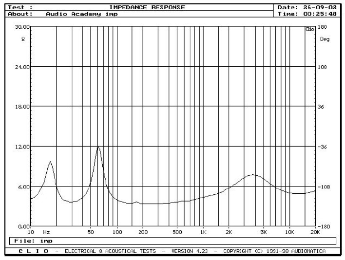

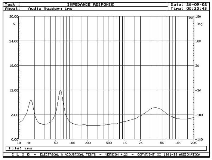

Charakterystyka modułu impedancji Hyperiona wykazuje niewielką zmienność (rys. 1), ale z minimalną wartością niewiele ponad poziomem 3Ω jest to konstrukcja znamionowo 4-omowa, z którą nie każdy tani amplituner da sobie radę.

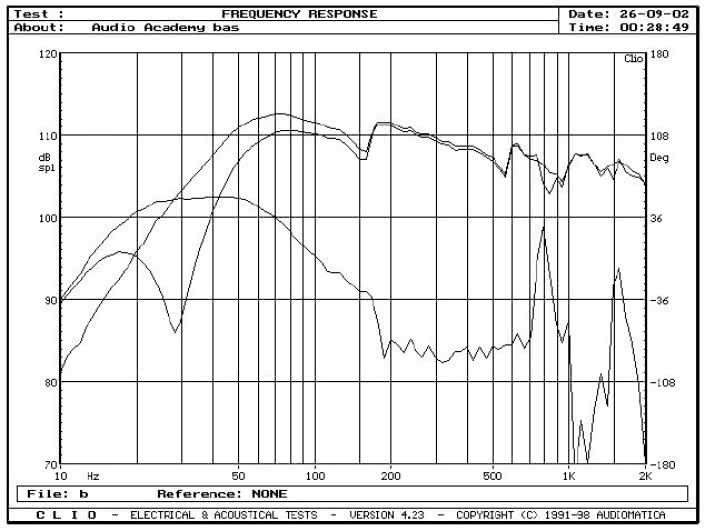

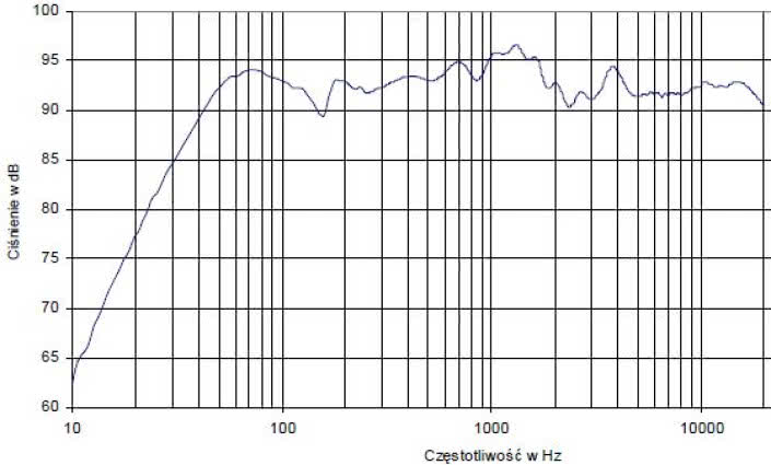

Niskie strojenie bass-reflexu do 29Hz w odpowiednio dużej obudowie, zaowocowało ładnymi charakterystykami w zakresie niskotonowym (rys. 2), spadek -6dB notujemy przy ok. 35Hz, co jest rekordem testu, również poniżej nachylenie nie zwiększa się wyraźnie, wynik wyśmienity.

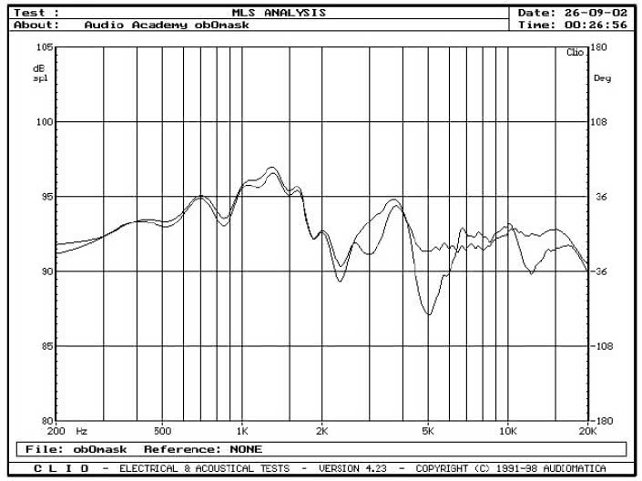

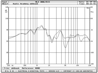

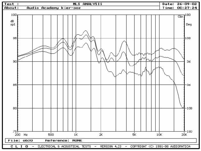

Na wyraźnie większą swobodę interpretacyjną konstruktor dopuścił w zakresie średnio-wysokotonowym (rys. 3a). Wyeksponowano zakres 1-1,5kHz, a powyżej obniżono poziom, ponad który wystaje jeszcze rezonans przy 4kHz. Mimo to na osi głównej mieścimy się w granicach +/- 3dB, ale sam kształt nie zapowiada neutralnego przetwarzania. Ponadto w tej sytuacji należy zdecydowanie rekomendować ustawienie głośników na wprost, bowiem dysproporcja między środkiem a górą pogłębia się pod innymi kątami. Maskownica powoduje zapadłość przy 5kHz, sfazowania jej ramek nie rozwiązały problemu odbić (rys. 3b).
Rys. 4 pokazuje, że w cieniu środka pasma pozostaje również zakres niskich tonów.
