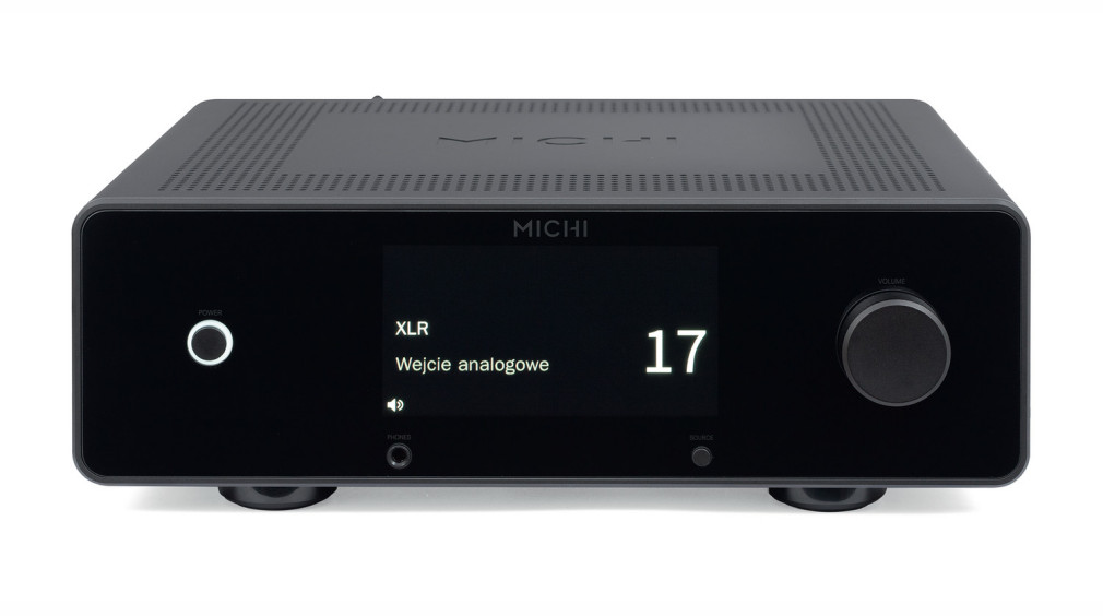

Michi X430 ma regularną szerokość 43 cm; to X3 jest nadzwyczaj wyrośnięty (prawie 50 cm). Obudowa X430 jest bardziej zaokrąglona i w sumie prezentuje się subtelniej. Przedni panel pokrywa "szklana", lekko przydymiona tafla.

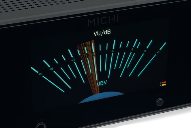

Z daleka niełatwo dojrzeć, gdzie się zaczyna, a gdzie kończy ulokowany w jej centrum wyświetlacz. Wrażenie jest więc takie, że matryca jest obecna w zasadzie wszędzie i gdyby była taka potrzeba, mogłaby zaświecić nawet ze skrajów panelu. Tak czy inaczej, w pełni wykorzystano dużą powierzchnię matrycy, zapewniając nie tylko czytelność, ale też wprowadzając efektowne grafiki, nawet funkcji tak zwyczajnych, jak regulacja głośności, która przebiega w nowoczesnej elektronice ze sterowaniem mikroprocesorowym.
Wskazaniu wybranego wejścia towarzyszy informacja o rodzaju i parametrach sygnału Spora część funkcji, obsługa urządzenia i organizacja menu jest znajoma – została przeniesiona z urządzeń Rotela. Charakterystycznym obszarem jest konfiguracja źródeł (możliwość przypisywania indywidualnych nazw), ale przede wszystkim konfiguracja wejścia cyfrowego.

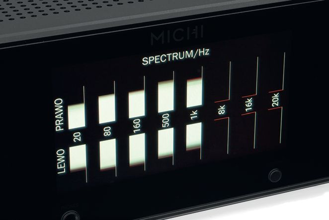

W ustawieniach związanych z pracą wyświetlacza mamy możliwość przełączania między różnymi trybami grafik i animacjami (w tym symulacją wskaźników wychyłowych, ale nie tylko), jest nawet kilka trybów analizatora widma.

Duży wyświetlacz pokazuje wszystkie informacje a także graficzne bajery…
...między innymi animacje wskaźników wychyłowych czy analizator spektrum.

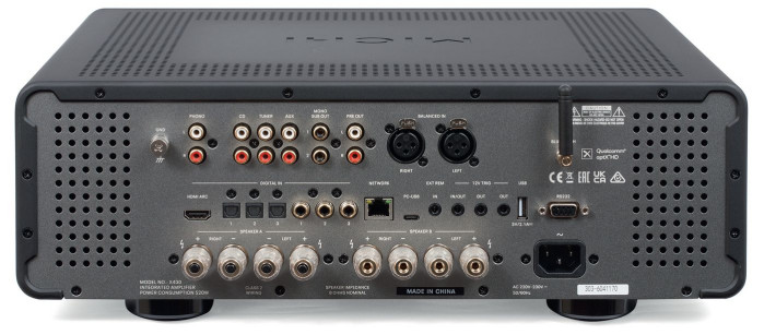

Na tylnym panelu znajduje się kilka od dawna znanych i obowiązkowych złącz, trochę nowości, których należało się spodziewać, ale i garść niespodzianek.

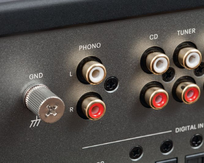

Górny sektor tylnej ścianki zajmują głównie wejścia analogowe, w tym aż cztery liniowe (wśród nich jedno XLR) oraz jedno gramofonowe – dla wkładek MM. Jest też wyjście z przedwzmacniacza oraz dwa niezależne wyjścia subwooferowe.
Środkowy, cyfrowy sektor jest nie mniej bogaty. Znajdziemy tutaj aż osiem wejść, wśród nich optyczne, współosiowe, HDMI z kanałem zwrotnym ARC, USB-DAC (w formie USB-C).

Michi X430 - Bluetooth i złącza
Gniazdo LAN w większości nowoczesnych wzmacniaczy oznacza zazwyczaj strumieniowanie, jednak w Michi X430 połączenie sieciowe jest przeznaczone do zdalnego sterowania oraz aktualizacji oprogramowania (które można przeprowadzić również za pomocą złącza USB-A).
Strumieniowanie jest możliwe jedynie przez Bluetooth (stąd obecność niewielkiej antenki), obejmujący kodowanie SBC, AAC, aptX oraz aptX HD, natomiast bezpośrednio z siecią, w tym z serwisami Spotify Connect i Tidal Connect, X430 się nie połączy.
To wzmacniacz "bez sieci", za to świetnie wyposażony w wejścia cyfrowe, czekające na podłączenie również zewnętrznego streamera (czy też "transportu sieciowego", jakich jest coraz więcej). Zresztą koncepcja wzmacniacza z przetwornikiem C/A, ale bez modułu sieciowego, ma mocne argumenty i nie musi wynikać z "niemożności" czy też oszczędności producenta.

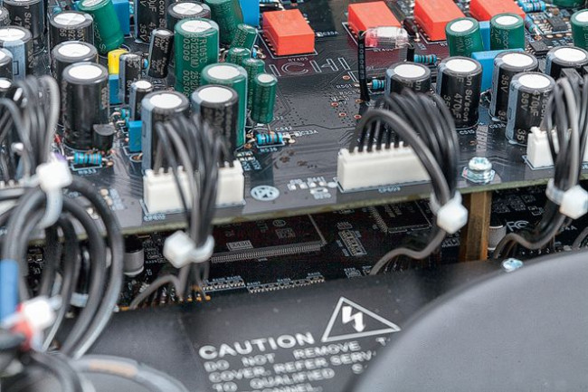

Daki osiągnęły w zasadzie maksimum (tego, czego potrzebujemy) i takie układy, jakie zostaną zainstalowane dzisiaj, będą sprawdzać się również za wiele lat. Przecież i teraz montowane są Burr-Browny sprzed dekady! Natomiast moduły sieciowe wciąż się rozwijają, więc montowanie ich "na stałe" w drogich wzmacniaczach jest odrobinę ryzykowane.

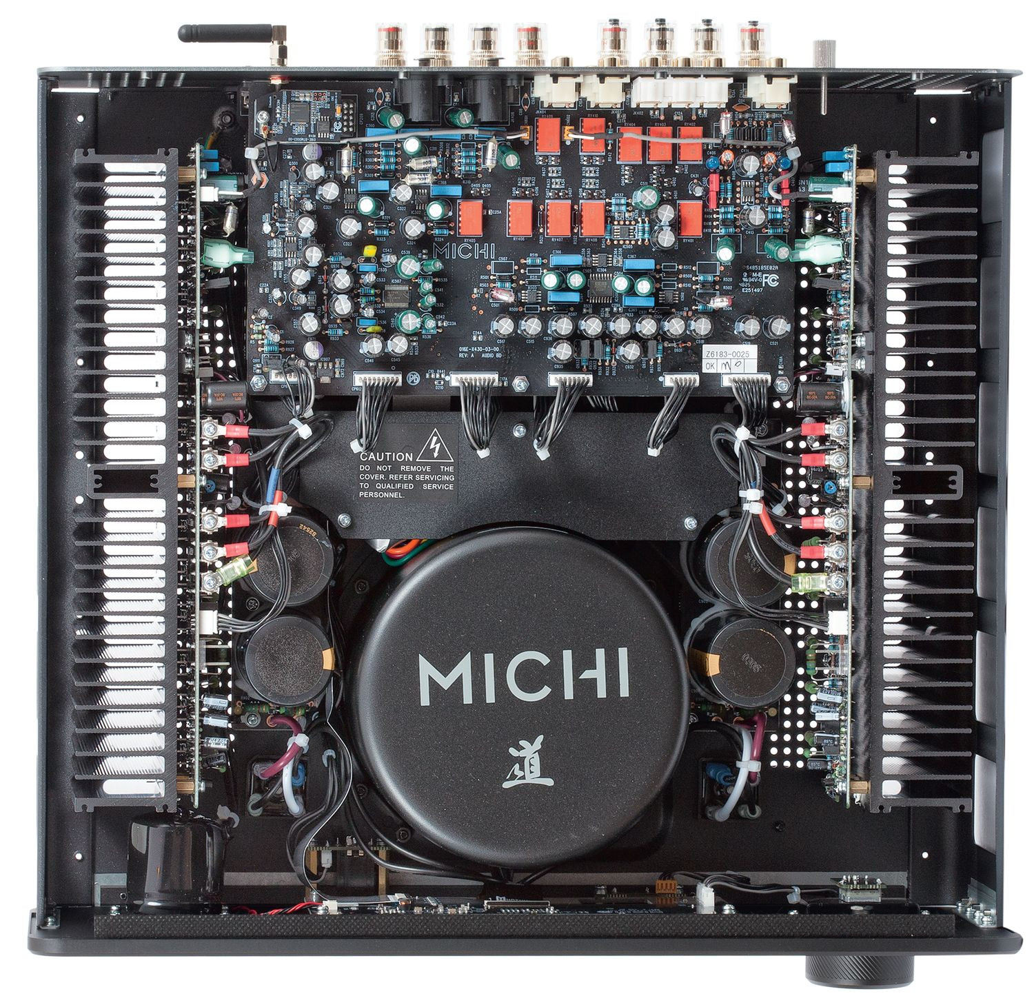

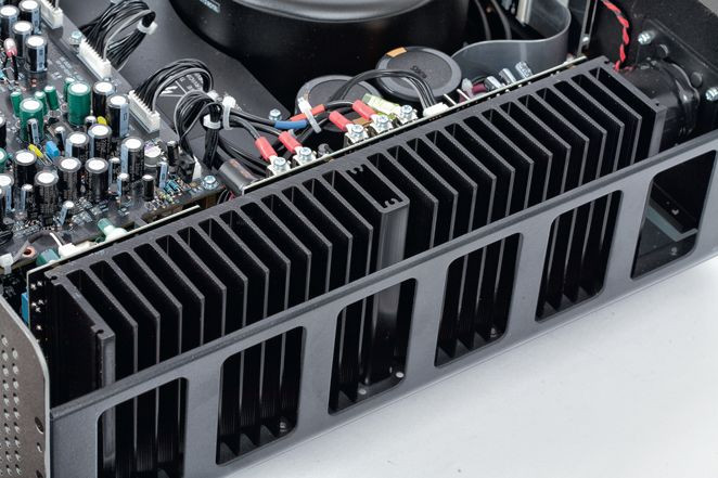

Michi konsekwentnie stosuje końcówki mocy w klasie AB (choć sam Rotel ma na koncie "eksperymenty" z klasą D). Obudowa X430 jest kompaktowa, mimo to udało się zachować rozplanowanie typowe dla większych konstrukcji Michi, wraz z rozdzieleniem końcówek mocy każda ma niezależną płytkę i radiator w pobliżu bocznej ścianki. Na radiatorach zainstalowano tranzystory bipolarne – 12 Sankenów na kanał, w parach 2SA1492/2SC3856. Blisko frontu wylądował duży, liniowy zasilacz z transformatorem toroidalnym w masywnym ekranie.
Ustawienie gniazd ma swoją kontynuację w architekturze wewnętrznej (albo odwrotnie). Górny moduł jest analogowy, z przekaźnikami do wyboru wejść oraz scalonym regulatorem głośności (Burr Brown z serii PGA). Wygląda na to, że sygnał z wejścia XLR jest desymetryzowany. W dolnym module cyfrowym najważniejszy jest przetwornik C/A, o którym (jak i o konfiguracji wejść) piszemy dalej.
Czytaj również: Jakie są podstawowe typy tranzystorów, ich charakterystyka i zastosowanie?
Mimo niewielkiej obudowy, utrzymano porządek pełnowymiarowych urządzeń Michi, z końcówkami mocy w klasie AB i liniowym zasilaczem.
Każda końcówka mocy (klasa AB, tranzystory bipolarne) to niezależny blok złożony z płytki i radiatora.

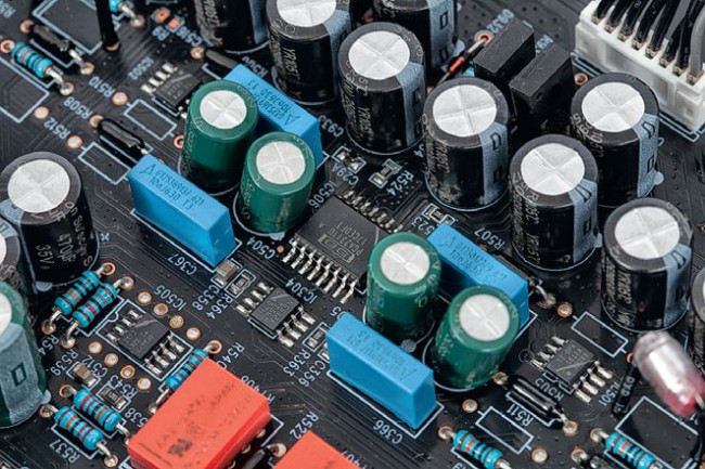

W tylnej części ułożono piętrowo moduły przedwzmacniacza. Regulację głośności prowadzi analogowy układ Burr Brown z serii PGA.
Obwody cyfrowe znajdują się niżej, tutaj wykorzystano jeden z najlepszych przetworników C/A, ESS Technology ES9039Q2M.

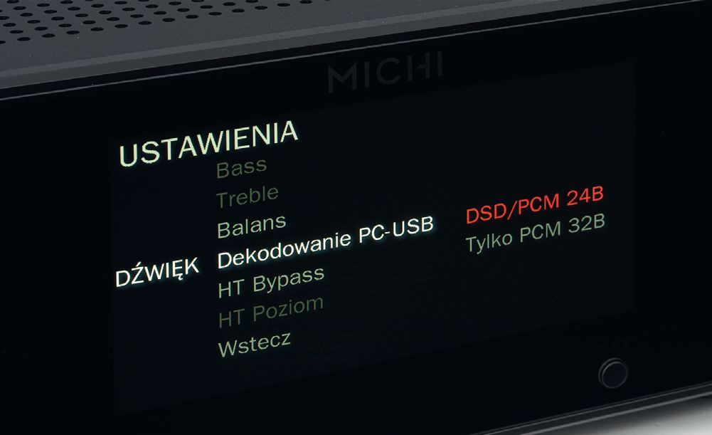

Nieustannie stosuje jednak własną elektronikę poprzedzającą konwersję C/A, między innymi interfejsy USB z dość oryginalną konfiguracją. Jest ona zaszyta w menu pod hasłem PC-USB Decoding. W ustawieniu fabrycznym, czyli DSD/PCM24B, wzmacniacz przyjmuje (wejście USB-DAC) sygnały PCM 24 bit/384 kHz, a także DSD256.
Chcąc osiągnąć 32 bity, należy wybrać tryb PCM 32 B Only, tracąc jednocześnie możliwość podania do wzmacniacza sygnałów DSD. Nie jest to ograniczenie samego przetwornika C/A, a pochodna specyficznej konstrukcji pracujących wcześniej (w sekcji cyfrowej) procesorów, a może samego interfejsu wejściowego dla złącza USB.
W praktyce z plikami PCM o rozdzielczości 32 bity spotkamy się na tyle rzadko, że stałe ograniczenie do 24 bitów nie wydaje się kłopotliwe i można pozostać w trybie fabrycznym, a pożytecznym dodatkiem do wejścia USB-DAC jest certyfikat Roon.

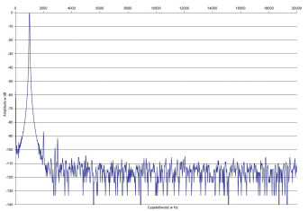

Chociaż wszystko wskazuje na to, że wzmacniacz nie jest układem w pełni zbalansowanym, niższy poziom zniekształceń uzyskałem korzystając z wejść XLR, które w związku z tym wykorzystałem do wszystkich pomiarów.
Zapowiadane 220 W przy 8 Ω oraz 340 W przy 4 Ω testowany egzemplarz osiągnął z łatwością, oddając przy takich impedancjach odpowiednio 2 x 229 W i 2 x 365 W, a przy wysterowaniu jednego kanału, na 4 Ω moc sięgnęła 420 W. Odstęp od szumu nie jest już tak imponujący, wynosi 76 dB, co jednak przy wysokiej mocy pozwoliło dynamice dociągnąć do równych 100 dB.
Wzmacniacze Rotela (w tym Michi) znane są z szerokich charakterystyk częstotliwościowych i tak jest też w przypadku X430 (rys. 1). Przy 10 Hz spadek wynosi tylko -0,4 dB i dokładnie tyle samo przy 100 kHz dla obciążenia 8-omowego, a dla 4-omowego -0,8 dB, co oczywiście nie jest najmniejszym powodem do zmartwienia. Zniekształcenia harmoniczne (rys. 2) są niskie, najsilniejsza druga osiąga -87 dB, trzecia i kolejne znajdujemy już poniżej -90 dB.

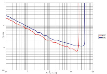

Zniekształcenia i szum (THD+N, rys.3) są typowo dla konstrukcji tranzystorowych niższe w przypadku 8 Ω, ale różnice między 8 a 4 Ω nie są duże i nie powinny skłaniać do upartego poszukiwania kolumn 8-omowych, tym bardziej że przy 4 Ω mamy do dyspozycji znacznie wyższą moc. THD+N niższe od 0,1% notujemy niemal od najniższej mocy wyjściowej (kilka dziesiątych W) i maleją one aż do przesterowania, które w klasyczny sposób jest dość gwałtowne.
Współczynnik tłumienia wynosi 224 (przy obciążeniu 4 Ω), jest więc na tyle wysoki, żeby nie obarczać wzmacniacza odpowiedzialnością za pogorszenie ”kontroli” basu. Jeszcze wyższe wartości tego parametru robią wrażenie na audiofi - lach, ale nie wpływa to już znacząco na poprawę odpowiedzi impulsowej, która będzie zależeć głównie od zachowania zespołu głośnikowego.
