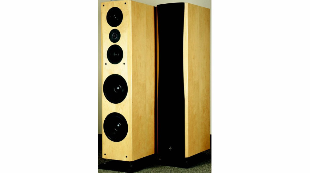

Point Zero 1 to kolos (na cienkich stalowych nóżkach), mierzący prawie 130 cm, o masie ponad 50 kg i objętości wewnętrznej ponad 100 litrów. Ci, którzy nie wierzą w możliwości małych kolumn i prostych układów dwudrożnych, tutaj już na pierwszy rzut oka powinni odnaleźć coś dla siebie.
Tylko ekstremiści, upierający się przy stosowaniu bardzo dużych głośników niskotonowych, jako jedynego sposobu uzyskania “prawdziwego” basu, wciąż pozostaną niezadowoleni mimo 100 litrów i szerokości 28cm, zainstalowano głośniki niskotonowe “tylko” 8-calowe.

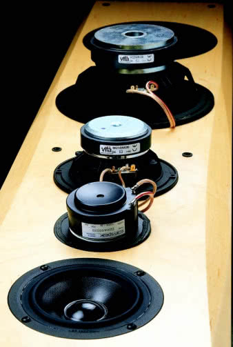

Ale kiedy tylko im się przyjrzymy bliżej, uwierzymy w ich spore możliwości. Z mocnymi odlewanymi koszami połączono 12,5-cm średnicy układy magnetyczne, wentylowane z tyłu dużym otworem, napędzające 50-mm cewkę. Gruba, ciężka celulozowa membrana jest powlekana, ale zachowuje dużą sztywność, a szerokie gumowe zawieszenie wydaje się gotowe do przyjęcia dużych wychyleń.
Podobny głośnik na takim samym koszu stosowano w Grandach, jednak tam układ magnetyczny był mniejszy, a cewka o mniejszej średnicy połączona była z lżejszą, i niestety wyraźnie mniej sztywną membraną.

Sekcja średniotonowa również korzysta z dwóch głośników. Tutaj różnice w stosunku do Grandów są jeszcze większe. Pomalowane na czarno membrany wyglądają podobnie jak w niskotonowych (i jak w grandowych średniotonowych), ale w rzeczywistości membrany nie są już celulozowe, lecz z delikatnej plecionki z włókna szklanego.
Kosze są inne nie 14-cm, ale 15-cm. Dwa 15-cm głośniki średniotonowe mają łączną powierzchnię membran prawie 200 cm2, ponadto, jak wskazują firmowe oznaczenia Vify, nominalnie są to głośniki nisko-średniotonowe, a więc przygotowane do pracy z dość dużymi wychyleniami, więc dziwi bardzo wysokie ustawienie częstotliwości podziału według danych producenta, 780Hz.
Ale podobnie było już w Grandach. Na pewno takie rozwiązanie czyni głośniki średniotonowe wręcz niezniszczalnymi, a utrzymywanie ich cewek w granicach niskich temeperatur i membran w granicach niskich amplitud procentuje też niskimi zniekształceniami.

W Point Zero 1 zainstalowano tweeter D2905/9500, a w Grandach specjalną (rzeczywiście inną od standardowej) wersję D2905/9700, a więc model droższy. Wierzę jednak Donowi, że wybrał 9500 nie ze względów oszczędnościowych, ale brzmieniowych.
Wielu konstruktorów upodobało sobie właśnie ten głośnik. Wątpliwości budzi tylko komentarz producenta, który przedstawiając w prospekcie detale techniczne zastosowanych komponentów, podaje, że tweeter jest wyposażony w “technologię symetrycznego układu magnetycznego, eliminującą elektryczne przesunięcie fazowe”.
Układ Symmetric Drive nie jest przez Scan-Speaka aplikowany do wersji 9500, ale właśnie do 9700.

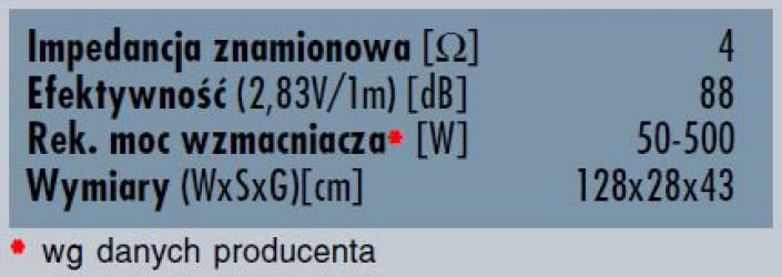

Moc wzmacniacza [W] 50-500
Wymiary [cm] 128x28x43
Typ obudowy br-d
Rodzaj głośników W
Efektywność [dB] 88
Impedancja (Ω) 4

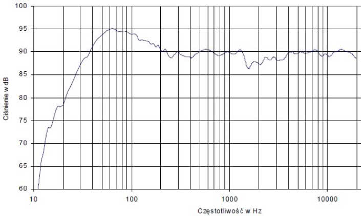

Laboratorium Danish Physics Zero 1

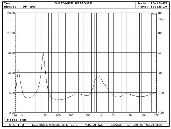

Point Zero 1 to konstrukcja przedstawiana przez producenta jako znamionowo 4-omowa, najniższa wartość w całym pasmie, wypadająca przy 100Hz (rys.1), to mniej więcej właśnie tyle, nie mamy więc żadnego problemu z interpretacją danych, sama kolumna też nie będzie szczególnie trudnym obciążeniem. Charakterystyka impedancji nie jest silnie pofalowana, ale oko konstruktora odczyta z niej wielodrożny układ i zastosowanie filtrów wyższego rzędu, mniejszych i większych górek i dołków nie brakuje.

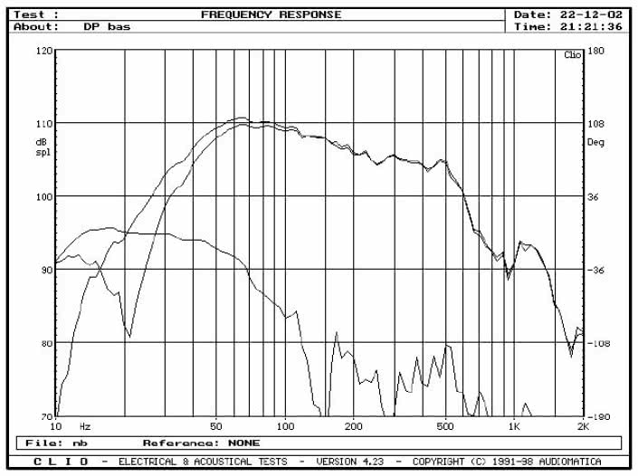

Minimum między dwoma wierzchołkami bass-refleksowymi widać przy 20Hz, bass-refleks dostrojono więc bardzo nisko, a niższy dolny wierzchołek wskazuje, że nawet niżej niż częstotliwość rezonansowa fs samych głośników niskotonowych, co stosuje się rzadko, a jeżeli już, to z głośnikami o wysokiej dobroci Qts, tymczasem zastosowane M22 mają ten parametr w okolicach 0,3, przy typowym strojeniu skłaniającym do określenia znacznie wyższej częstotliwości rezonansowej obudowy.
Efekty nietypowego podejścia do tej sprawy widać na rys. 2, ciśnienie z otworu ma bardzo niski poziom i spłaszczoną charakterystykę, udało się jednak ze spadkiem -6dB dla charakterystyki wypadkowej zejść do ok. 35Hz.

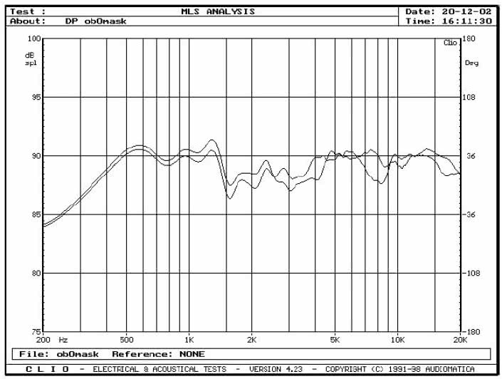

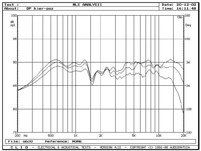

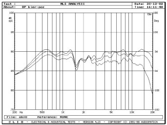

Rys. 3a ukazuje zaskakująco dobre charakterystyki kierunkowe (w płaszczyźnie poziomej) dla konstrukcji o tak szerokiej obudowie, pewnie co nieco pomogły wyprofilowania bocznych krawędzi. Bardzo ładnie prezentuje się zakres wysokich tonów, na średnicy pojawiają się tylko minimalne niepokoje. Maskownica nie jest bardzo groźna, choć jej wpływ widać już od 1kHz (rys. 3b).
Nad rys. 4 warto się zastanowić. Mamy wzmocnione niskie tony, co tłumaczy, dlaczego konstruktor przeprowadził bardzo niskie strojenie z wyższą częstotliwością rezonansową, przy efektywniejszej wówczas pracy układu, bas byłby jeszcze silniejszy. Ale przecież (niewykorzystany) potencjał efektywności pary średniotonowych jest z pewnością nie niższy od 90dB, a w zakresie tym ustalono tylko ok. 86dB i to jest powód przewagi basu, a nie jego własna nieposkromiona moc. Średnią efektywność możemy określić jako 88dB.
