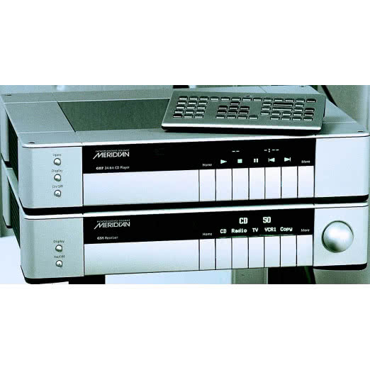

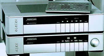

Odtwarzacz Meridian G07
Obudowy wykonano z aluminium i stali, z charakterystycznym podziałem na narożne "wieże" flankujące środek, podobny murom kurtynowym.
Górna część, z naklejonym pośrodku sporym płatem czernionego szkła, jest przykręcana bezpośrednio do aluminiowego chassis. To jednak nie koniec, ponieważ od góry, za pośrednictwem dużych gumowych podkładek, przykręcona została kolejna, tym razem aluminiowa warstwa, tworząca swego rodzaju obramowanie dla szkła.
Front został podzielony w poziomie na dwie części – dolną, z przyciskami (między ich szczelinami widać turkusowe podświetlenie, na szczęście niezbyt mocne), szufladą (w CD) lub gałką siły głosu (wzmacniacz) oraz górną, z czarnego plastiku, stanowiącą przedłużenie wyświetlacza. Komunikaty przezeń wyświetlane są duże i czytelne.

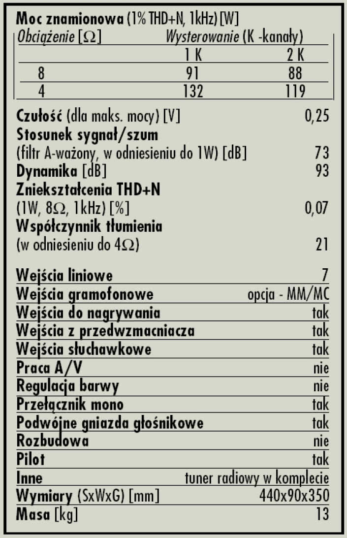

Gdy do jednego z wejść liniowych Meridiana doprowadzimy sygnał o napięciu 0,25V, uzyskamy pełną moc znamionową, która w przypadku tego wzmacniacza wynosi 91W przy obciążeniu 8Ω i wysterowaniu jednego kanału. Wynik 2x 88W uzyskujemy w trybie stereofonicznym. Z obciążeniami 4Ω Meridian pracuje stabilnie, chociaż nie ma co liczyć na podwojenie mocy, w przypadku jednego kanału otrzymujemy 132W, w stereo 2x 119W. Zysk jest więc niewielki, ale problemu też nie ma.
Niestety, wzmacniacz generuje szumy o wysokim poziomie, wskaźnik S/N wynosi 73dB, co nie należy do najlepszych (ani nawet dobrych) osiągnięć. Przez to zgaszona jest także dynamika, tylko 93dB, nie mogę też pochwalić współczynnika tłumienia, który osiągnął wartość zaledwie 21 w odniesieniu do 4Ω.

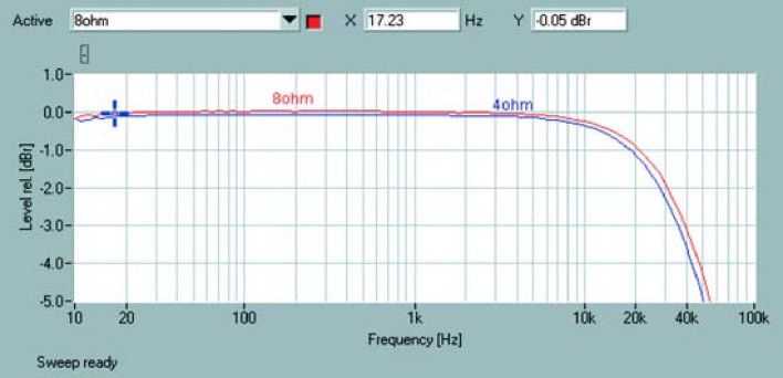

Patrząc na Rys.1 będziemy jednak pod wrażeniem pasma przenoszenia w zakresie basu, przy 10Hz odchyłka od referencyjnego poziomu 0dB jest praktycznie niezauważalna (-0,1dB), ale gorzej Meridian wypada na drugim skraju skali - napięcie na wyjściu opada już od 7kHz, krzywa dla obciążeń 8ohm jest nieco korzystniejsza, punkt -3dB przypada dla niej na 40kHz, podczas gdy dla 4Ω jest to niskie 35kHz.

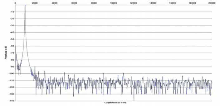

Analiza spektrum (Rys.2) potwierdza, że główną przypadłością urządzenia są szumy, same zniekształcenia wzmacniacza utrzymują się już na niskim poziomie. Najmocniejszą harmoniczną jest druga przy -89dB, jest to jednocześnie jedyna szpilka przekraczająca -90dB. W okolicach - 100dB widoczne są jeszcze nieparzyste (trzecia, piąta, dziewiąta i jedenasta), które z uwagi na niski poziom nie powinny nas jednak niepokoić.
