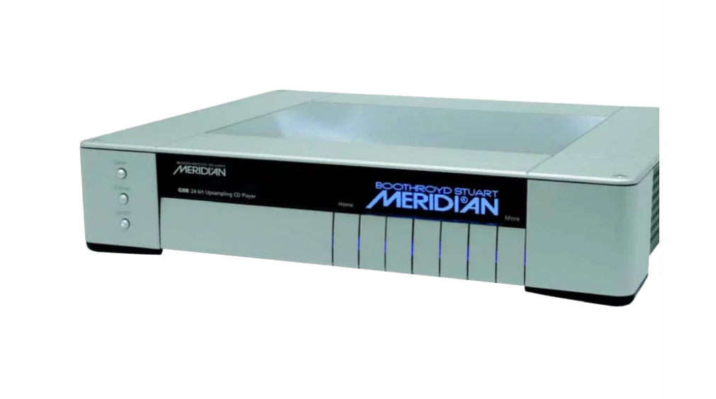

Meridian G08 jest niskim, bardzo ciężkim klocem, wykonanym z wielką precyzją przy użyciu aluminium, szkła i gumy. Wszystko po to, aby "złamać" i wytłumić rezonanse, no i aby się wyróżnić. Górna płyta to aluminiowa, gruba rama ze środkiem z czernionego szkła.
Naroża to duże, wygięte płytki aluminium, które przechodzą w środku w metalową "kratownicę" - aluminiową ściankę z wytłoczonym kwadracikami. A kiedy zacząłem rozkręcać obudowę, okazało się, że jest ona jeszcze bardziej złożona.
Po zdjęciu aluminiowej "ramy", szklana płyta pozostaje na miejscu, ponieważ jest przyklejona do dużej, także aluminiowej płyty, będącej właściwą ścianką górną. Meridian nie ma osobnych nóżek, a "leży" na dużych, gumowych podkładkach pod narożnymi zwornikami.
Ściankę frontową podzielono na dwie części: górną, z czernionego płata akrylu i dolną, z aluminiowych elementów, składających się na uchylne "drzwiczki", zza których wyjeżdża szuflada napędu. Podłużne, podświetlane na niebiesko przyciski sterują napędem i dające dostęp do menu. A to jest niebywale rozbudowane.
Nad przyciskami znalazł się duży, bladoniebieski wyświetlacz na matrycy dot-matrix. Dzięki temu komunikaty są czytelne, widać je nawet z drugiego końca pokoju (chociaż zależy, jaki kto ma pokój). Jeśli komuś to przeszkadza, to może wyświetlacz wyłączyć, albo dobrać jego jaskrawość - w szesnastu krokach!

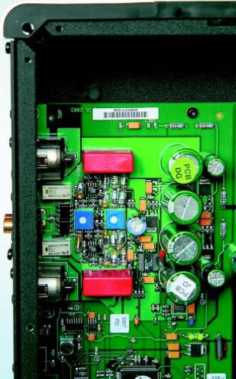

Podobnie jak pozostałe urządzenia Meridiana, tak i to jest "napędzane" przez software. Wnętrze nie jest specjalnie zatłoczone, a to dzięki montażowi powierzchniowemu i wielowarstwowej płytce z wieloma układami DSP.
Wzrok najpierw przyciąga zasilacz - jest to bowiem konstrukcja impulsowa, Meridian towarzyszy tu Linnowi i Chordowi, firmom, które uczyniły z zasilaczy impulsowych odrębną dziedzinę sztuki. Z zasilacza wychodzi sporo uzwojeń wtórnych tak, aby zasilić każdą z sekcji oddzielnie.
Meridian D-08 - sekcje
Na umieszczonej blisko tylnej ścianki płytce znalazło się dużo układów filtrujących i stabilizujących napięcie, m.in. bardzo ładne kondensatory Nichicon Muse, zastosowane w sekcji wyjściowej. Ale najwięcej miejsca zajmuje zresztą i tak napęd - jest to, podobnie jak w Cary, DVD-ROM.
Meridian to jeden z pionierów użycia tego typu napędów w sprzęcie audio. Jak mówi Bob Stuart, dzięki temu można przeczytać płytę kilka razy szybciej, skorygować błędy, wrzucić wszystko do bufora, pozbyć się jittera i w ten sposób poprawić dźwięk. Napęd umieszczono w sztywnym, grubym ekranie, przykręconym do spodu obudowy.
Każda z sekcji otrzymała własne kości DSP, w największej (na którą naklejono radiator), przeprowadzany jest upsampling. Inaczej jednak niż w Cary CD 300/303, a także w 99 % urządzeń, jest to upsampling synchroniczny 24/176,4 (na wyjściu cyfrowym otrzymujemy sygnał 24 bity/ 88,2 kHz).
Dzięki tej kości, a także dzięki napędowi, oprócz płyt CD, Meridian G08 umożliwia także odtwarzanie płyt z muzyką zakodowaną w MP3 (64-256 kbps). Co więcej, odtwarzacz CD zajmie się także płytami CDDTS, jednak nie zdekoduje ich, a po prostu wyśle sygnał wyjściem cyfrowym do zewnętrznego procesora lub amplitunera A/V.
Sekcja z przetwornikiem otrzymała osobne zasilanie i w ogóle została wyodrębniona w ramach głównej płytki. Do zamiany cyfry na analog użyto przetwornika Analog Devices AD1852. To kilkubitowy układ sigma-delta 24/192 o dynamice 114 dB, a więc realnej rozdzielczości 19 bitów.
W konwersji I/U pracują scalaki Analog Devices OP275, zaś na wyjściu układy bez oznaczeń, które są najpewniej dwoma tranzystorami zamkniętymi w jednej obudowie po to, aby je wyrównać temperaturowo.
Wyjścia, kluczowane przekaźnikami, są złocone. W układzie zwraca uwagę użycie wielu zegarów, dla każdego układu osobnych. Dzięki temu można było zrezygnować z generowania różnych częstotliwości taktowania w pętlach PLL, które wnoszą spory jitter.
