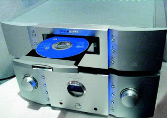

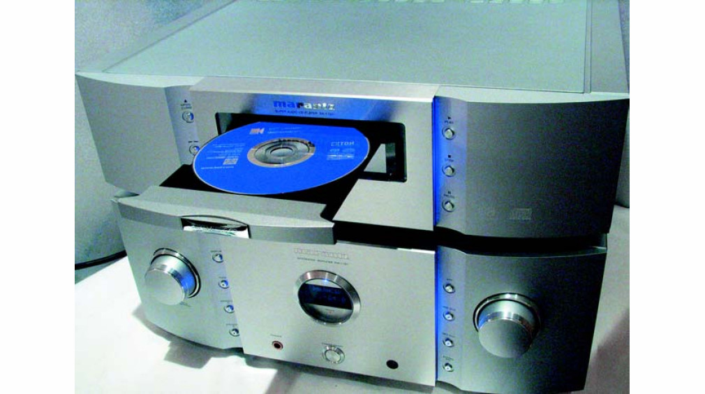

Obydwa urządzenia kontynuują "szkołę" konstruowania Marantza, dodając jednak do tego kilka istotnych nowości. W oczy rzuca się przede wszystkim zmieniony panel przedni, który optycznie i konstrukcyjnie dzieli się na trzy segmenty: środkowy, wykonany z aluminiowego profilu 'C', z okrągłym okienkiem we wzmacniaczu i wyświetlaczem w odtwarzaczu oraz dwa boczne, wykonane z grubych aluminiowych odlewów, z pionowymi zagłębieniami po obydwu stronach środkowej części. Umieszczono tam przyciski i niebieskie podświetlenie.
Chociaż widać w tym rękę profesjonalnego plastyka, to intensywność i w ogóle obecność takiej "iluminacji" dla niektórych użytkowników mogą być problematyczne. W CD można ją wprawdzie wyłączyć, ale tylko wraz z wyświetlaczem.
Marantz SA-11S1 potrafi przeczytać płyty CD i SACD, co Marantz przejął po Philipsie, wraz z regułą, że topowe urządzenia nie są wyposażane w obwody wizyjne (kojarzące się też z DVD-Audio). Pomijaj ąc argumenty polityczne trzeba jednak powiedzieć, że takie podejście ma głęboki sens, ponieważ otoczenie nie jest "zaśmiecane" przez DSP służące do obróbki wizji. A i sygnał z CD nie przechodzi przez wiele układów, co w odtwarzaczach DVD-A jest nie do uniknięcia.
Obudowa jest bardzo solidna, z podwójną ścianką górną i dwoma warstwami płyty stalowej pod spodem. Z tyłu znajdziemy zarówno gniazda RCA, jak i XLR.

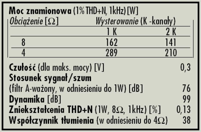

Potężna integra Marantza nie jest konstrukcją dual-mono, chociaż wzmacniacze obydwu kanałów osadzono na oddzielnych radiatorach, to zasilacz jest już jeden. Widać to także w pomiarach, moc maleje w trybie dwukanałowym, lecz nie ma na co narzekać, potencjał PM-11 jest i tak ogromny. Przy obciążeniu 8Ω wzmacniacz oferuje 162W, a przy 4Ω 289W (dla jednego kanału). W stereo moc maleje do 2x141W/8Ω i 2x210W/4Ω, trudniejsze obciążenie daje się bardziej we znaki modułom zasilacza.
Czułość "jedenastki" wynosi 0,3V, jest na tyle wysoka, by wszystkie źródła sygnału (odtwarzacze, tunery, magnetofony, rejestratory) mogły bez problemów wysterować Marantza.
Do odstępu sygnału od szumu można się już przyczepić, bowiem 76dB to zbyt mało, zwłaszcza jak na audiofilski produkt luksusowy, a do tej kategorii mamy prawo PM-11 zaliczać.
Cóż, także i dynamika nie robi wrażenia, zbliża się do granicy 100dB, ale to tylko zasługa wysokiej mocy wyjściowej. Wzmocnienie napięciowe dość wyraźnie (116,9V/V dla 8Ω i 115,3V/V dla 4Ω) maleje na impedancji 4Ω, stąd też nie najwyższy współczynnik tłumienia 38.

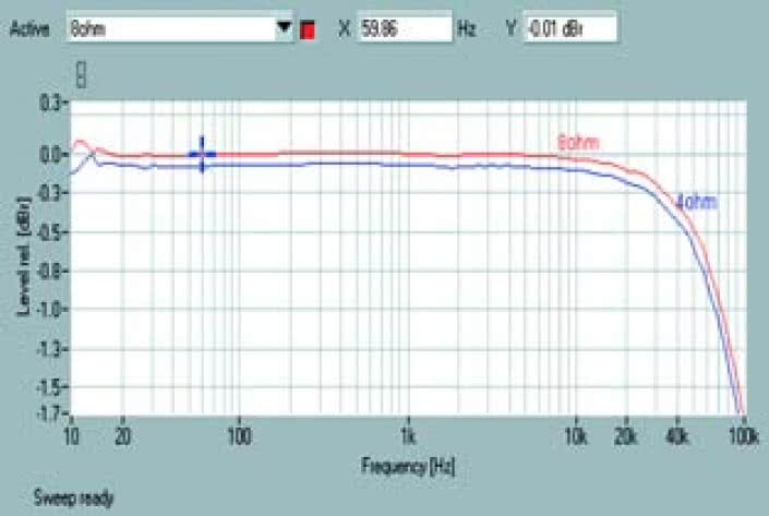

Producent chwali się optymalizacją sprzężenia zwrotnego, które wpłynęło ponoć na poprawę wielu parametrów. Patrząc na rys.1 trudno temu zaprzeczyć, jestem pod wrażeniem pasma przenoszenia w zakresie basu. Wykres zmierza idealnie liniowo aż do 10Hz. Marantz radzi sobie również całkiem nieźle w zakresie wysokotonowym, wprawdzie poziom opada już od 10kHz, lecz dla skrajnych 100kHz nie przekracza -1,7dB przy 8Ω i -2dB przy 4Ω. Wykres ilustruje wspomniane różnice wzmocnień napięciowych dla różnych wariantów impedancji, łatwo zauważyć, że w całym przedziale wartości 8Ω są o ok. 0,15dB wyższe od 4Ω.

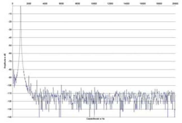

Do zniekształceń z rys. 2 nie można mieć większych zastrzeżeń, najsilniejsza jest druga składowa przy -87dB, jest to jednocześnie jedyna harmoniczna leżąca powyżej -90dB. Idąc dalej napotykamy jeszcze trzecią oraz kilka parzystych, od szóstej do dziesiątej (wszystkie poniżej - 94dB).

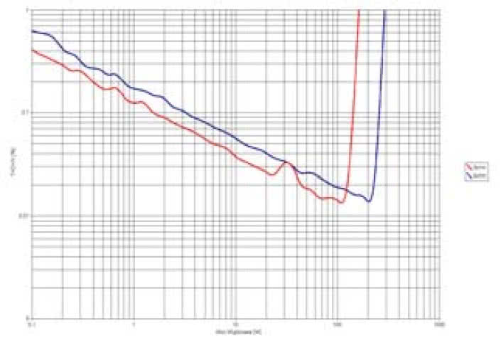

Wysokie wartości THD+N z rys. 3 to niestety w dużej mierze "zasługa" szumów. Minimum przypada na 0,016% i 105W dla 8Ω oraz 0,017% i 200W dla 4Ω. Zniekształcenia i szum wyrażone wskaźnikiem THD+N są niższe od 0,1% w zakresie 1,5-145W przy 8Ω i 3,2-250W przy 4Ω.
