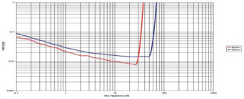

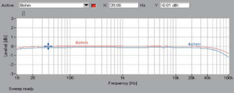

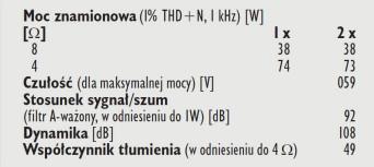

Wzmacniacz System Fidelity korzysta z potencjału popularnego modułu LM3886, który, w zależności od napięcia zasilającego, może mieć zróżnicowaną moc wyjściową. W typowym, rekomendowanym przypadku jest to około 38 W przy 8 omach i 70 W przy 4 omach, co zbiega się z osiągniętymi rezultatami jak i deklaracjami samej firmy (40 W przy 8 omach i 75 W przy 4 omach). Ze scalonej konstrukcji LM3886 można wyciągnąć jeszcze więcej, choć kosztem malejącej gwałtownie sprawności układu. Wyniki w trybie dwukanałowym praktycznie nie ulegają zmianom. Wzmacniacz ma dość niską czułość 0,59 V co wraz z niską mocą wyjściową przekłada się na współczynnik wzmocnienia, wynoszący zaledwie 39 V/V (8 omów). Pomaga to w osiągnięciu niskiego poziomu szumów, który sięga tutaj aż -92 dB. Gdyby nie skromna moc wyjściowa dynamika byłaby także rekordowa, w tym przypadku mamy i tak całkiem dobre 108 dB. System Fidelity nie odstaje od świetnych pod względem pasma przenoszenia (rys. 1) konkurentów, poziom przy 10 Hz wynosi -0,3 dB, przy 100 kHz ok. -1dB. Chociaż zniekształcenia harmoniczne pojawiają się w badanym spektrum (rys. 2) to ich poziom jest niski. Jedynie druga osiąga -86 dB, trzecia leży już przy -90 dB, a kolejne poniżej tej granicy. Zniekształcenia THD+N mieszczą się poniżej linii 0,1 % już od początkowych wartości mocy wyjściowej (rys. 3) dla obydwu impedancji. Krzywa 8 omowa przebiega niżej, zahaczając o obszar zniekształceń poniżej 0,01 % (w zakresie 10 – 27 W).
