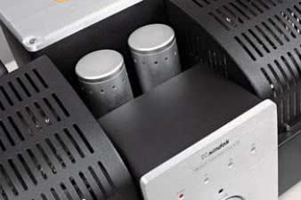

Za środkową częścią widać aluminiowe cylindry, w których ukryto kondensatory zasilacza, a za nimi duże trafo zasilacza, za lampami zaś - transformatory wyjściowe.

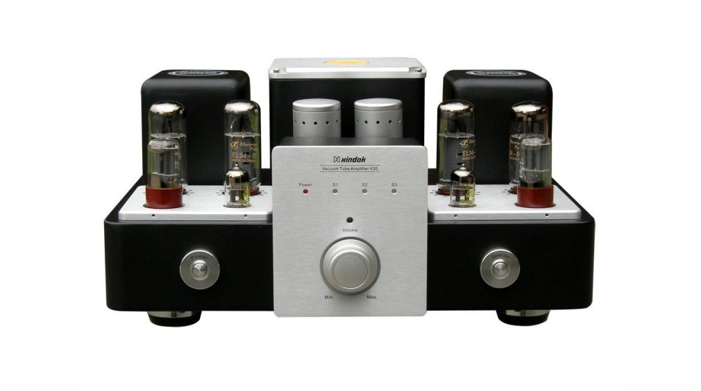

Xindak V20, czyli EL34
Z zewnątrz trzy modele są niemal identyczne. Najistotniejszą zmianą są różne lampy końcowe, ale dotyczy ona też transformatorów wyjściowych. Wnętrze wzmacniacza Xindak V20 jest niemal nie do odróżnienia od V10, zauważa się różnice w wartościach niektórych oporników w układach zasilających lamp EL34.

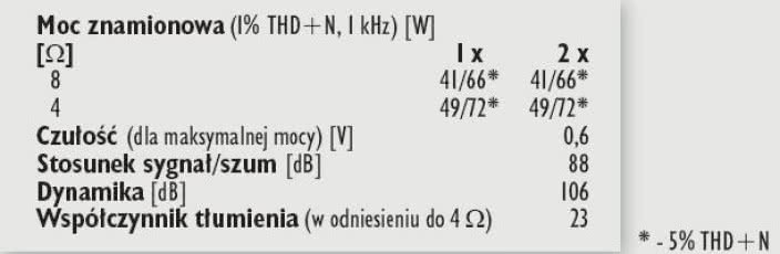

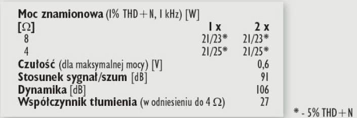

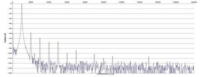

Laboratorium Xindak V10

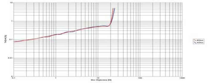

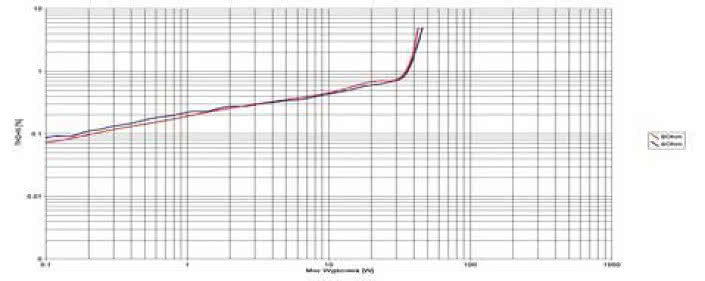

Model V10 zbliża się pod względem mocy wyjściowej do najsilniejszej "trzydziestki", choć osiągnięcie najwyższego potencjału odbywa się przy niższych zniekształceniach. W przypadku V10 podnoszenie granicy THD+N do poziomu 5% nie przynosi dużych efektów, moc dla 8 i 4 omów to wtedy odpowiednio 43 oraz 46 W, podczas gdy przy znacznie niższych zniekształcenia 1 % mamy 34 i 35 W. I tak jest to więcej od zadeklarowanej przez producenta mocy 30 W. Na uznanie zasługuje bardzo niski poziom szumów, S/N wynosi wspaniałe 90 dB, a dynamika 105 dB.

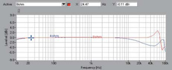

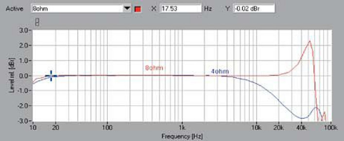

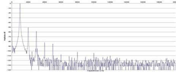

Charakterystyka przenoszenia (rys.1) wykazuje tendencję do wzbudzenia w zakresie wysokotonowym (okolice 50 kHz) - ale tylko dla 8 omów. Charakterystykę 4-omową trapi z kolei wczesny spadek. Przy 10 Hz wzmacniacz spisuje się wybornie (-0,5 dB). Pierwsze harmoniczne w spektrum z rys. 2. są bardzo silne, druga leży przy -52 dB, trzecia przy -53 dB, poziom czwartej jest także wysoki - -65 dB.

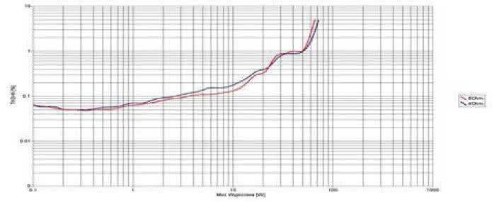

Na rys. 3. widać systematycznie rosnące zniekształcenia (typowe dla lampy) i wyraźny obszar przesterowania (mniej typowe...).

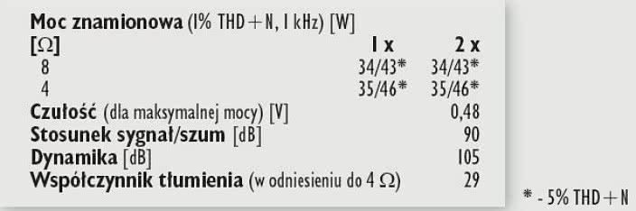

Laboratorium Xindax V20
Radek Łabanowski
