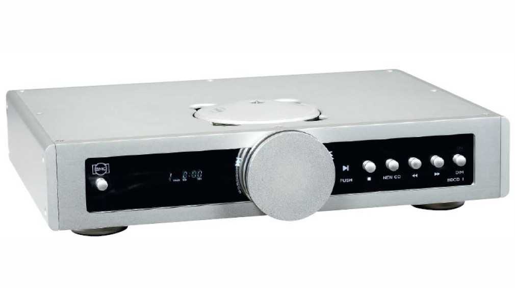

B.M.C BDCD1 - to konstrukcja typu top-loader, czyli ładowana od góry, gdzie płyta jest kładziona bezpośrednio na osi silnika. To już znamy z wielu odtwarzaczy (chociaż nigdy tych najtańszych).
Zastosowano tu jednak rzadką wersję owej koncepcji - płyta kręci się bowiem niemal na wierzchu, bez żadnej pokrywy; w pewnej mierze ochronę przed wpływami i zagrożeniami zewnętrznymi zapewnia bardzo ciężki, zakrywający całą płytę docisk. Tego typu rozwiązanie od lat stosują dwie firmy: japońska 47 Labs oraz polski Ancient Audio, a także Metronome Technologie czy AcousticPlan.
Wreszcie, co zupełnie unikalne, w B.M.C BDCD1 mamy napęd paskowy, a nie - najczęściej spotykany w wysokiej klasy top-loaderach - Philipsa CD-Pro2 LH. To perła w koronie technik CC. Zaprzęgnięty jest klasyczny napęd, zwykle Sony, z którego wymontowuje się silnik (na jego osi kładzie się normalnie płyty). Zamiast niego, w centralnej części napędu montuje się ciężki walec, wokół którego owija się pasek napędowy - podobnie jak w gramofonie.
Powstaje w ten sposób nieco wolniejszy w działaniu (tj. w docieraniu do szukanej ścieżki) układ, mający jednak znacznie większą bezwładność, a więc większą odporność na drgania pochodzące z silnika i ze świata zewnętrznego. I choć teoria mówi, że układ korekcji powinien sobie poradzić ze znacznie większymi zakłóceniami obrotów płyty, to praktyka pokazuje, że pociąga to za sobą znaczący przyrost jittera. I d... zbita.
Krążek dociskowy jest duży i ciężki. Z ciekawości zastosowałem go z napędem Philipsa w moim odtwarzaczu (przystosowany do krążka Spider) - napęd odmówił posłuszeństwa.
W B.M.C BDCD1 kręci się, jakby go w ogóle nie było. Urządzenie ma bardzo solidną, aluminiową obudowę, na froncie widać bardzo dużą gałkę. I jeślibym wcześniej nie wiedział, jaki napęd był podstawą modyfikacji, to teraz bym się domyślił - pamiętacie gałeczki z odtwarzaczy Sony?
Poręczne, naprawdę świetne w obsłudze? To jest właśnie taka, tylko że wyolbrzymiona gałka - przekręcona w lewo lub w prawo umożliwia przeskakiwanie między ścieżkami, a po jej naciśnięciu rozpoczyna odtwarzanie albo włącza się pauza. Obok znajdują się pozostałe przyciski sterujące, w tym wczytujący TOC płyty (w "normalnych" transportach automatycznie działa mikroprzełącznik krańcowy) oraz przyciemniający napisy.
Te są podświetlane na biało i skryte pod lustrzaną powierzchnią zakrywającą cały front urządzenia. Jest tam również wyświetlacz napędu, niestety, bardzo mały.
Z tyłu wyjścia analogowe XLR oraz RCA, wyjścia cyfrowe AES/EBU i S/PDIF (RCA i TOSLINK i BNC) oraz - rzadziej spotykane - wyjścia BNC służące do komunikacji z firmowym przetwornikiem C/A. To znakomity protokół, o firmowej nazwie Superlink, z wydzielonymi łączami sygnału, zegarów i synchronizacji.
Firma oferuje również sam napęd, który łączymy z firmowym "dakiem" właśnie za pomocą Superlinka; sekcja przetwornika jest oferowana jako dodatek, opcjonalnie.

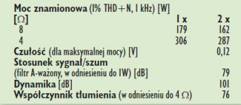

Piekielnie ciężka i bardzo mocna integra AMP C1 jest jednym z najpotężniejszych wzmacniaczy zintegrowanych. Ma moc 179 W przy 8 omach oraz 306 W przy 4 omach (przy jednym kanale wysterowanym), dla dwóch wysterowanych jednocześnie jest to odpowiednio 2 x 162 W i 2 x 287 W. Czułość wzmacniacza jest dość niska, ale 0,4 V potrzebne do osiągnięcia mocy znamionowej nie będzie chyba stanowiło problemu dla żadnego z nowoczesnych źródeł.

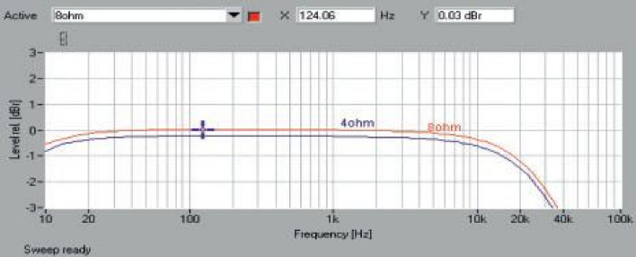

Poziom szumu jest dość wysoki, skoro S/N wynosi 79 dB, ale urządzenie nadrabia mocą wyjściową i udaje się osiągnąć dynamikę na poziomie 101 dB. Tyle że do obiecywanych przez producenta 130 dB "nieco" brakuje... Pasmo przenoszenia (rys.1) jest zaskakująco wąskie, o ile przy 10 Hz spadek wynosi tylko -0,5 dB, to w zakresie wysokich tonów -3 dB mamy już przy 36 kHz.

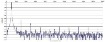

BMC nie jest także mistrzem niskich zniekształceń (rys. 2), a sytuację pogarsza ekspozycja nieparzystych, trzecia ma wysoki poziom -67 dB, piąta leży przy -78 dB, kolejne już poniżej -90 dB, jednak bez trudu wyodrębnimy każdą aż do dziewiętnastej włącznie.

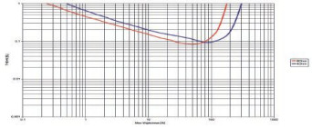

Pomiar z rys. 3. potwierdza wcześniejsze obserwacje, przedziały zniekształceń THD+N niższych od 0,1 % są bardzo wąskie (25-79 W dla 8 omów i 69 -108 W dla 4 omów), na pocieszenie pozostaje fakt, że wzmacniacz dość delikatnie wchodzi w obszar przesterowania.
