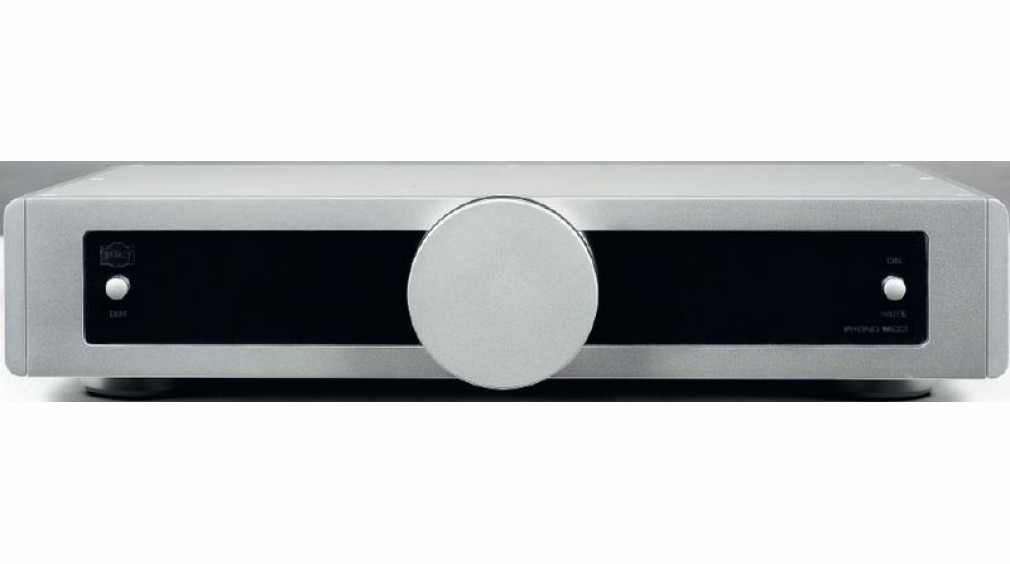

Z przodu mamy bardzo dużą gałkę, która jest tu wyłącznikiem sieciowym. Po jej bokach widać lustrzane powierzchnie - to jedyny element, który mi się nie podoba. Na przedniej ściance jest jeszcze przycisk pozwalający przygasić napisy i drugi, włączający "mute". Obudowę tej klasy, za te pieniądze, potrafią zrobić tylko w... Chinach.

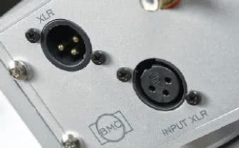

Tył B.M.C Phono MCCI jest dość zaskakujący. Mamy tam wyjścia zbalansowane XLR i niezbalansowane RCA, ale wejście jest tylko zbalansowane XLR.
Projektanci BMC twierdzą, że nic nie stoi na przeszkodzie, aby wykorzystać budowę wkładki gramofonowej, wysyłającej prawdziwie zbalansowany sygnał (z masą ramienia jako punktem referencyjnym) i taki sygnał wzmacniać.
Firma Van den Hul przygotowuje odpowiednie kable połączeniowe (2 x XLR-DIN) i takich używałem. Można jednak wykorzystać też, załączone w komplecie, przejściówki RCA-XLR.
