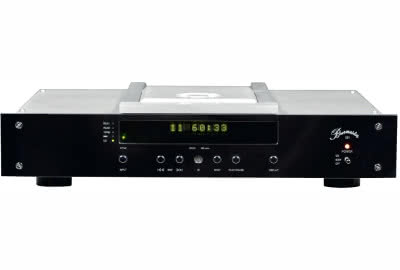

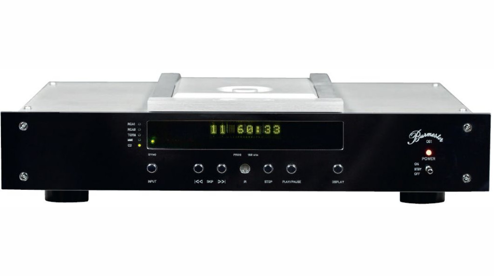

Odtwarzacz Burmester 061
Firmy gimnastykujące się z nazwaniem swoich cyfrowych odtwarzaczy, czasami wykazują się ciekawą inicjatywą językową, najczęściej jednak są trochę śmieszne. Tym lepiej na ich tle wypada Burmester, dla którego model 061 to po prostu "CD Player".
Dodaje zaraz, że to "direct drive top-loader", w czym mamy dwie zasadnicze informacje: to urządzenie z płytą ładowaną od góry, pod odsuwaną ręcznie klapą, z klasycznym napędem, w którym oś silnika jest jednocześnie osią, na którą nakłada się płytę CD. O ile pierwsze nie powinno być niespodzianką - ostatecznie wszystkie odtwarzacze tego producenta to top-loadery - o tyle brak "Belt-Drive" może trochę dziwić.
W najtańszych liniach, Rondo oraz Classic Line, nie zastosowano tego wyrafi nowanego rozwiązania, ale to, co się pojawia, też jest nie do pogardzenia - mechanizm to znany i uznany Philips CDPro2.
W "kicie", w którym jest sprzedawany, jego odlewana, sztywna rama jest odsprzęgana od podłoża za pośrednictwem czterech sprężyn. Częstotliwość rezonansowa takiego układu jest odpowiednio dobrana, jednak wiele fi rm ten mechaniczny układ modyfi kuje, także Burmester. W odtwarzaczu Burmester 061 sprężyny zostały wyeliminowane, a mechanizm podwieszony pod sztywną, dużą płytą z aluminium, widoczną po odsłonięciu klapy.
Płyta jest przykręcona do dolnej ścianki na długich dystansach, a w prześwicie między nimi przyklejono płat materiału tłumiącego wibracje. Przednia ścianka połyskuje chromem i miga zielonym, ładnym wyświetlaczem typu dot-matrix.
Choć przez lata wydawało się, że taki wygląd jest coraz bardziej anachroniczny, teraz okazuje się klasyczny i nobliwy. Odczytamy na nim czas trwania utworu i numer ścieżki. Pod okienkiem, w którym go umieszczono, widać także zielone diody, sygnalizujące uruchomienie upsamplera 192 kHz, synchronizację przetwornika ze źródłem sygnału oraz wybór któregoś z trzech wejść cyfrowych.
Właśnie z tym ostatnim jest związana moja "laudacja" dotycząca prostego nazewnictwa; inni zapewne kombinowaliby z bardziej skomplikowanymi nazwami. Wejścia są trzy, dwa RCA S/PDIF i jedno optyczne Toslink. Nie ma natomiast wejścia USB.
Z punktu widzenia funkcjonalności to usterka - USB jest przecież hitem ostatnich dwóch lat; jednak niemal zawsze, z nielicznymi wyjątkami, w urządzeniach high-endowych w tej roli lepiej sprawują się zewnętrzne konwertery USB-S/PDIF niż "czyste" wejścia USB.
W teście zastosowałem trzy konwertery różnych firm, asynchroniczne, z zasilaniem bateryjnym, i wyniki były znakomite. Tym bardziej, że wszystkie wejścia w odtwarzaczu Burmester 061 przyjmują sygnał do 24 bitów i 192 kHz.
Wejścia wybierane są jednym z sześciu małych przycisków umieszczonych pod wyświetlaczem. Pozostałymi sterujemy transportem i jasnością wyświetlacza, który może zostać też wyłączony.
Uwagę zwraca duży przełącznik hebelkowy, którym włączamy i wyłączamy zasilanie. Odtwarzacz Burmester 061 ma od początku do końca układ zbalansowany, a poszczególne stopnie są sprzęgnięte bez pośrednictwa kondensatorów ("DC coupled"). Można oczywiście wyjść także sygnałem niezbalansowanym, przez gniazda RCA, których mamy dwie pary.
Takie rozwiązanie widywałem wcześniej także w odtwarzaczach Arcama - jedna para brała sygnał z dodatniego biegu zbalansowanego sygnału, a druga z ujemnego.
Oprócz wspomnianych wejść są także dwa wyjścia cyfrowe: optyczne i elektryczne. Obok widać kwartet gniazd pomagających zintegrować 061 z innymi komponentami tego producenta, jak i z systemami typu "custom".
Wokół napędu umieszczono płytki z układami elektronicznymi: po lewej z przetwornikiem, z tyłu wejść i wyjść cyfrowych, i po prawej z zasilaczem. Sekcja przetwornika ma ostatecznie dwie płytki: dużą z wyjściowymi układami analogowymi oraz mniejszą, wpinaną przez złocone piny, z konwerterami C/A oraz I/U. Widać tam także kość upsamplera.
Ze wszystkich scalaków starto napisy, podobnie zresztą jak z układów na wyjściu. Wymienny moduł przetwornika pozwala na jego apgrejd w przyszłości.
Na płytce z gniazdami cyfrowymi też niewiele odczytamy, ale można podkreślić zastosowanie przy wszystkich gniazdach RCA transformatorów dopasowujących impedancję. Dobrze wygląda płytka zasilacza, jego podstawą jest średniej wielkości transformator toroidalny, wokół widać wiele stabilizatorów napięcia i kondensatorów filtrujących.

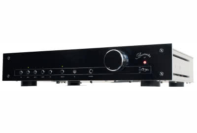

Wzmacniacz Burmester 082
Eksponowanie radiatorów na zewnątrz urządzeń nie jest designerskim wymysłem domowego audio. Tranzystory końcowe potrzebują wydajnego chłodzenia, a jest to możliwe wtedy, gdy element chłodzący ma jak najwięcej wolnego powietrza wokół siebie. W technice studyjnej radiatory w każdym możliwym miejscu wzmacniacza to norma.
W domowym audio zdarza się to jednak znacznie rzadziej, ze względu na wygodę i bezpieczeństwo - na ostrych krawędziach radiatorów krzywdę może sobie zrobić nawet dorosły, nie mówiąc o małych dzieciach. Najbardziej znanym przykładem "bezkompromisowego" chłodzenia był przez wiele monoblok Passa "0". Model 082 nawiązuje do niego obecnością radiatorów na trzech bocznych ściankach.
Cała, bardzo solidna, aluminiowa obudowa pomaga w odprowadzaniu ciepła, ale to właśnie pióra radiatorów z przodu przyciągają wzrok. Pozostawioną między nimi niewielką przestrzeń zagospodarowano manipulatorami i wyświetlaczem - ten jest dokładnie taki sam, jak w CD, czyli zielony dot-matrix.
Odczytamy na nim wybrane źródło oraz siłę głosu, regulowaną umieszczonym poniżej chromowanym pokrętłem. I gałka, i wyświetlacz zostały ulokowane w "okienku", obok którego w dwóch pionowych rządkach rozmieszczono przyciski, którymi zmienimy wejście i włączymy urządzenie.
Gniazda podzielono wizualnie na dwie grupy. W górnym rzędzie mamy gniazda niskopoziomowe - trzy pary wejść stereofonicznych XLR i dwie pary RCA oraz wyjścia - do nagrywania (RCA) i z przedwzmacniacza, zarówno w formie zbalansowanej (XLR), jak i niezbalansowanej (RCA). Jest też wejście dla zewnętrznego procesora AV, dzięki któremu wzmacniacz może być włączony w system kina domowego.
W dolnym rzędzie gniazda sterujące - USB, RS-232 oraz trigger - prądowe IEC z mechanicznym wyłącznikiem i dwie pary gniazd głośnikowych; te ostatnie pochodzą od Mundorfa, są solidne i dobrze się zakręcają.
Z gniazdem sieciowym zintegrowano wyłącznik mechaniczny. Znajdujemy tam jeszcze jedno gniazdo - wyjście słuchawkowe, co jest zaskakującym dla niego miejscem... Najwyraźniej chodziło o zachowanie czystej linii frontu - nie znajduję innego wytłumaczenia. Górna płyta to ponownie grube aluminium z głębokim frezem z logo fi rmy. Urządzenie stoi na specjalnie skonstruowanych nóżkach z aluminium i włókna węglowego.
Układy elektroniczne zmontowano na pięciu płytkach: sterującej, przedwzmacniacza, dwóch kanałów końcówki mocy i zasilacza. Ta ostatnia jest największa. Sygnał po odebraniu z gniazd jest buforowany i wzmacniany w układach scalonych, osobno dla każdego z wejść. Z niemal wszystkich scalaków starto napisy.
Wiadomo tylko, że to ośmionóżkowe układy wyglądające jak NE5532. Dopiero dalej wejścia są wybierane, w przekaźnikach. Sygnał jest tłumiony w analogowych drabinkach w układach scalonych i na wyjściu wzmacniany w wysokoprądowych układach scalonych ULN2803. Sekcje przedwzmacniacza i końcówki są odizolowane od siebie układami optoelektronicznymi.
Płytki wzmacniaczy mocy są niewielkie, dużą ich część zajmują układy fi ltrujące i stabilizujące napięcie dla tranzystorów sterujących. W części prądowej pracują dwie pary - na kanał - bipolarnych tranzystorów Toshiba 2SA1943+2SC5200, w układzie push-pull, w klasie AB. Zasilacz jest wyjątkowo rozbudowany.
Osobny, 400-watowy transformator toroidalny jest przeznaczony do zasilania układów audio, a mniejszy, też toroidalny, do układów kontrolnych. Z obydwu wychodzi wiele uzwojeń wtórnych, a każda gałąź, poza tą dla tranzystorów mocy, jest wielokrotnie fi ltrowana i stabilizowana. Napięcie do końcówek mocy jest doprowadzane z płytki zasilacza grubymi plecionkami z miedzi.

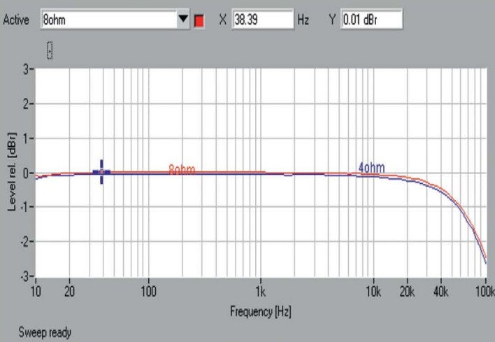

Pasmo przenoszenia (rys.1) nie sprawia żadnych niespodzianek przy 10 Hz (wzorcowa liniowość), a przy 100 kHz spadek wynosi ok. -2,5 dB. W Burmesterze dominują nieparzyste harmoniczne (rys. 2), ale najsilniejsza trzecia ma umiarkowany poziom -83 dB, kolejne leżą już poniżej -90 dB.

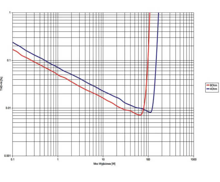

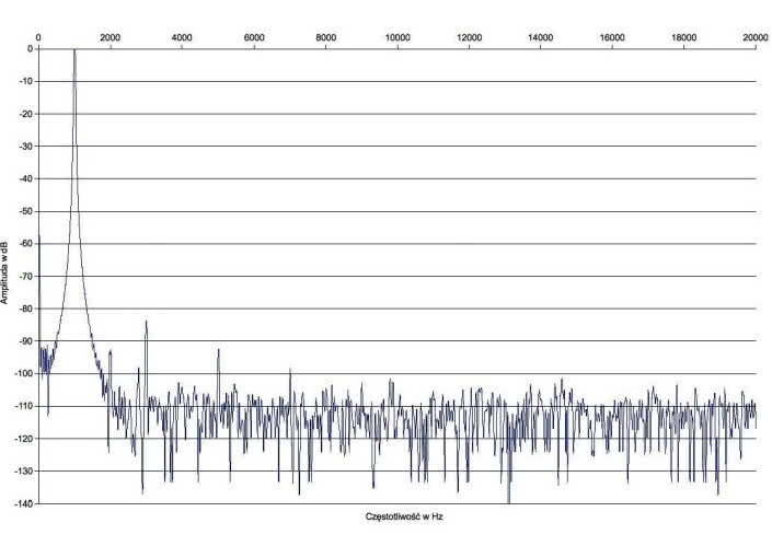

Charakterystyki na rys. 3. prezentują się bardzo dobrze, moc znacznie poniżej 1 W wystarczy do uzyskania zniekształceń THD+N niższych od 0,1 %, a minimum THD+N przypada nawet na 0,007 % przy 8 omach i 0,008 % przy 4 omach.
