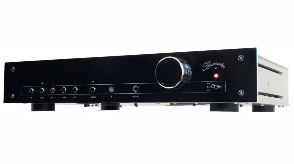

Najbardziej znane i reprezentacyjne są wzmacniacze dzielone Burmestera, ale nawet wśród wzmacniaczy zintegrowanych model 101 to tylko "skromne początki" - najtańszy w ofercie.
Burmester 101 jest jednak urządzeniem wyjątkowym. To jeden z ostatnich projektów, w którym uczestniczył sam Dieter Burmester, i jednocześnie pierwszy, zrealizowany w klasie D.
Cechą charakterystyczną wszystkich urządzeń firmy są chromowane, "lustrzane" panele przednie. W oczach niektórych Burmester jest więc sprzętem z gatunku hedonistycznych "błyskotek". Jednak wybór takiego wykończenia jest też podyktowany względami praktycznymi.
Oprócz samego brzmienia i cech funkcjonalnych, sprzęt Burmestera ma być przede wszystkim trwały, a chrom jest odporny zarówno na uszkodzenia mechaniczne, jak i warunki atmosferyczne.
Burmester jest pod względem wyposażenia klasyczny - analogowy. Zastosowano typowy regulator wzmocnienia na bazie potencjometru, w miejscu, gdzie wielu producentów stosuje sterowanie mikroprocesorowe. Nietypowy jest również włącznik zasilania - ma postać niewielkiego hebelka z trzema położeniami.
W położeniu dolnym odcina na stałe zasilanie od wszystkich obwodów, w środkowym jest w trybie czuwania, w górnym włącza i wyłącza wzmacniacz (działa podobnie jak rozrusznik samochodowy, samoczynnie wracając do centralnej pozycji).
Do wyboru źródeł służy pięć okrągłych przycisków, również chromowanych. Z przodu jest jeszcze przycisk załączający układ o nazwie Smooth. Firma podaje bardzo oszczędne informacje na jego temat, deklarując, że system ten tak zmienia brzmienie, by było ono przy niskich poziomach głośności "zaokrąglone, detaliczne".

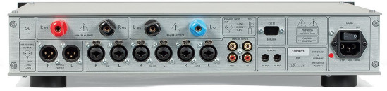

Burmester 101 ma pojedyncze zaciski głośnikowe, nakrętki są duże i wygodne (producent poleca podłączanie końcówek widełkowych, faktycznie można je wyjątkowo mocno i starannie przykręcić), ale kolorystyka jest nietypowa. Kolorem czerwonym oznaczono zwyczajowo biegun "+", lecz tylko w kanale prawym; w lewym użyto koloru niebieskiego.
Burmester 101 - przyłącza

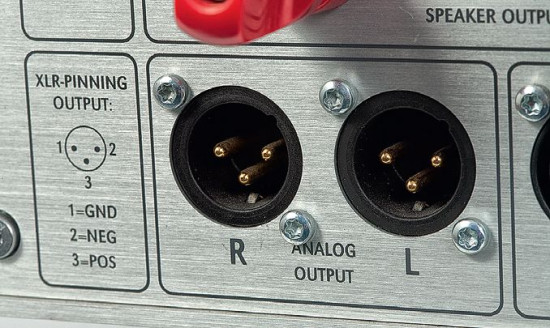

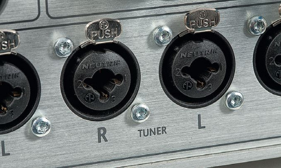

Niespodzianką są też złącza dla trzech podstawowych źródeł, CD, tunera oraz uniwersalne AUX2. Hybrydowe gniazda akceptują zarówno wtyki XLR (wejścia są symetryczne), jak i właściwie niespotykane w tej roli (a obecne w zastosowaniach profesjonalnych), okrągłe wtyczki typu duży jack (średnica 6,3 mm).
Czytaj również: Jakie są podstawowe typy tranzystorów, ich charakterystyka i zastosowanie?
Hybrydowe gniazda zbalansowane (dla wejść) przyjmują wtyki XLR lub tzw. duży jack (średnica 6,3 mm).
Są także, choć tylko dwie, typowe pary RCA. Burmester 101 ma wyjście z przedwzmacniacza (symetryczne XLR) i gniazda dla elektrycznych sygnałów sterujących.
W niektórych wersjach są instalowane RS232 do komunikacji instalacyjnej, jednak podstawowa odmiana 101-ki ich nie zawiera. Wreszcie na tylnym panelu, w okolicach gniazda zasilającego, wypatrzymy napis "Hand Made in Germany".

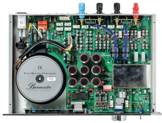

Montaż sprawia znakomite wrażenie, wszystko przygotowano bardzo starannie, kable są pospinane w wiązki, w niektórych miejscach prowadzone na specjalnych platformach i uchwytach.
We wzmacniaczu impulsowym zaskakuje obecność potężnego zasilacza z ogromnym "garnkiem" - transformatorem toroidalnym. Na głównej płytce zainstalowano sporą baterię kondensatorów filtrujących. Poszczególne sekcje, przedwzmacniacz, wzmacniacz mocy, sterowanie mają niezależne odczepy.

101-ka to pierwsza konstrukcja Burmestera w technice impulsowej. Mimo końcówek mocy w klasie D, zasilacz jest liniowy, oparty na bardzo dużym transformatorze toroidalnym. Końcówki mocy zasłonięto puszką ekranującą.

Wiele firm, projektując wzmacniacze w klasie D, wykorzystuje "gotowce" co najwyżej współtworzone ze specjalistami od tej techniki. Burmester postanowił jednak pójść własną drogą, projektując samodzielnie cały wzmacniacz. Wyraźnie wydzielona sekcja stopni wyjściowych została oparta na ogólnych założeniach klasy D.
Cały układ dwóch końcówek mocy ulokowano w ramach niewielkiego aluminiowego bloku. Pod szczelnym ekranem (który jest konieczny z racji bliskiego położenia sekcji przedwzmacniacza) kryją się wszystkie obwody.
Do chłodzenia służy zaledwie niewielka kostka aluminium przykręcona do prawego boku. Obudowa rozgrzewa się jednak dość równomiernie.

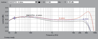

Rys.1. Burmester 101 - Pasmo przenoszenia.
Laboratorium Burmester 101
W specyfikacji producenta odnajdziemy deklarację 2 x 120 W przy 4 Ω, ale faktycznie jest to 2 x 169 W, a przy 8 Ω – 2 x 83 W. Burmester podąża za trendem obniżania czułości, która wynosi 0,55 V. Odstęp od szumów (S/N) może wydawać się niski (79 dB), jednak wypada wziąć poprawkę na konstrukcję impulsową i jej wysokoczęstotliwościowe kaprysy, leżące poza zakresem akustycznym. Dynamika dociera do równo 100 dB.
Charakterystyki przenoszenia (rys.1) mają nietypowy kształt, poniżej 1 kHz widać delikatne podbicie (kilka dziesiątych decybela), a zastosowanie fi ltrów wyjściowych wymusiło optymalizację, którą przeprowadzono (całkiem słusznie) dla 4 Ω; przy takim obciążeniu charakterystyka biegnie równo i opada powyżej 30 kHz (-3 dB przy ok. 63 kHz), natomiast przy 8 Ω widać lekkie wzbudzenie (+2 dB przy ok. 50 Hz).
Kolejną ciekawostkę przynosi włączenie układu Smooth, który nieznacznie tłumi sygnał powyżej 100 Hz, w przeważającej części pasma o około -0,5 dB, ale być może różnica ta zależy od poziomu sygnału.

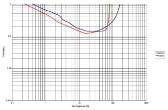

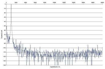

Najsilniejszą harmoniczną (rys. 2) jest druga, sięgając jednak umiarkowanych -80 dB, trzecia leży przy -86 dB, a kolejne już znacznie poniżej -90 dB. Na wykresie z rys.3 widać łagodne wejście w przesterowanie przy obciążeniu 4 omów, chociaż THD+N, w całym zakresie, nie schodzi poniżej 0,1 % (również dla 8 omów).
