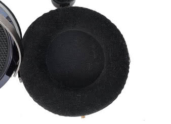

Muszle Hi-FiMAN HE-6 zawieszono na grubych, sztywnych obejmach, a dodatkowy przegub gwarantuje niewielki, lecz wystarczający kąt obrotu. Poduszki są obite welurem, jednak wyjątkowo grube i raczej twarde. HE-6, tak jak wyglądają, tak czuje się je na głowie - są to zdecydowanie męskie słuchawki, mało delikatne.
Mimo dużych gabarytów tego modelu, same poduszki nie są przesadnie obszerne, to konstrukcja wokółuszna, jednak nie pozostawia wolnej przestrzeni, ucho chwilami dotyka poduszek, choć to kwestia indywidualna.
