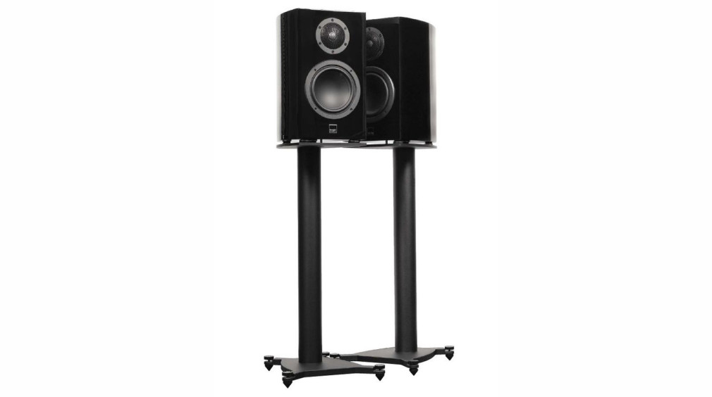

Capello 40 Be Double Vision to pozoru dość zwyczajna, typowej wielkości, dwudrożna konstrukcja podstawkowa, ale pełna oryginalnych rozwiązań i doskonałych komponentów. Można przy nich odpocząć, ale wcale się nie nudzić. Każdą muzykę przekażą w sposób łatwy, przyjemny… i efektowny. Za kompleksową analizę oraz obiektywną ocenę kolumn odpowiada Andrzej Kisiel, ekspert z wieloletnim doświadczeniem na rynku audio.

Wykonanie Z pozoru dość zwyczajna, typowej wielkości, dwudrożna konstrukcja podstawkowa, ale pełna oryginalnych rozwiązań i doskonałych komponentów, z berylowym wysokotonowym na czele. Regulowany poziom niskich i wysokich tonów.

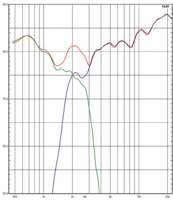

Laboratorium Charakterystyka w skali całego pasma zrównoważona, -6 dB w okolicach 40 Hz. Impedancja znamionowa 3–8 Ω ( w zależności od strojenia basu), umiarkowana czułość 82 dB.

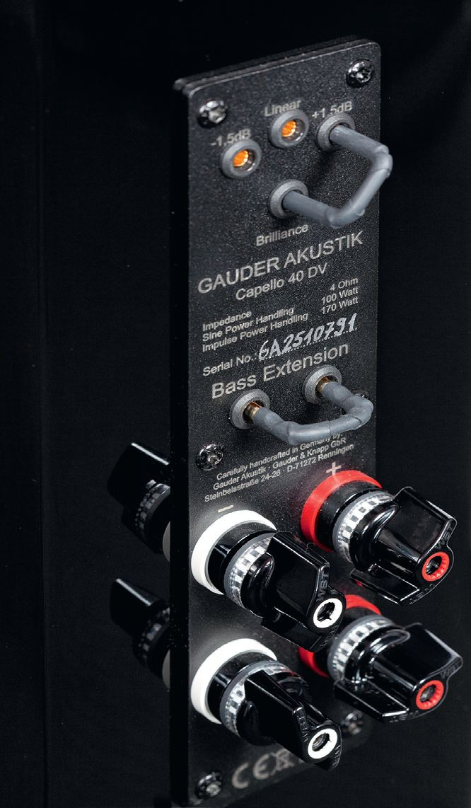

Górna zwora, w zależności od wyboru jednej z trzech pozycji (na zdjęciu +1,5 dB), pozwala na delikatną regulację wysokich tonów. Dolna zwiera obwód wzmacniający niskie częstotliwości; tutaj różne zwory dadzą różne efekty, a brak jakiejkolwiek – najniższy poziom basu. Zaciski to zacne WBT Nextgen.

Gauder Akustik Capello 40 Be Double Vision - obudowa i układ głośnikowy

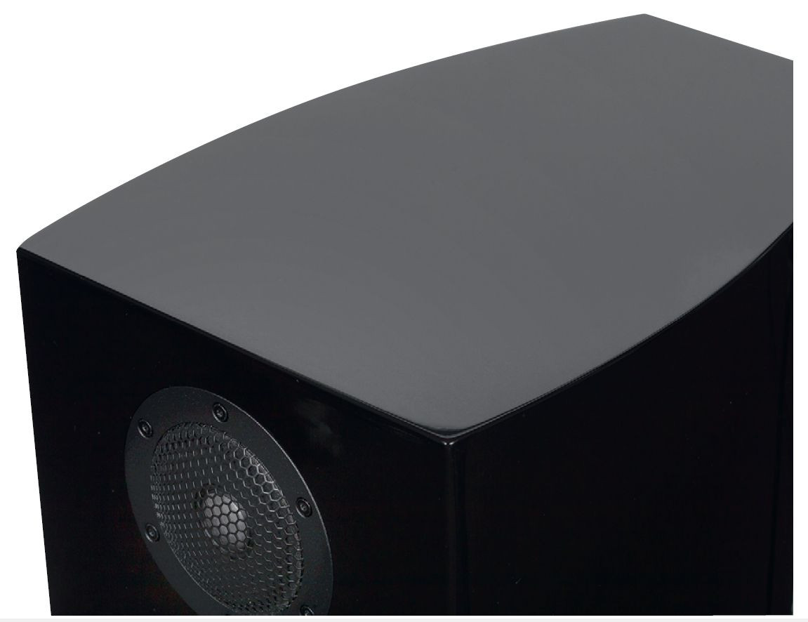

Zacznijmy jednak od podstaw, które jeszcze nie zdradzają żadnej wyjątkowości. Gauder Capello 40 to układ dwudrożny wielkości typowej dla kategorii podstawkowych, współczesnych "monitorów"; 18-cm głośnik nisko-średniotonowy, 25-mm kopułka…
Obudowa o objętości kilkunastu litrów, wygięte ścianki boczne – to już jakaś atrakcja obowiązująca we wszystkich konstrukcjach Gaudera, ale też od wielu lat już nic oryginalnego. Dodajmy to tego jeszcze, że obudowa jest zamknięta… i robi się jeszcze trochę ciekawiej, bo takie systemy spotykamy znacznie rzadziej niż bas-refleksy, a jednocześnie cieszą się one estymą wśród wielu audiofilów.
Jak już wiemy z przeglądu serii Capello, Gauder nie jest konsekwentnym promotorem takiej obudowy, stosuje ją "na spółkę" z bas-refleksem właśnie w takich schematach, jak w modelach Capello: wszystkie dwudrożne (a więc podstawkowe) są zamknięte, dwuipółdrożne podzielone na sekcje zamknięte i bas-refleks, a trójdrożne - w sekcji niskotonowej bas-refleks.

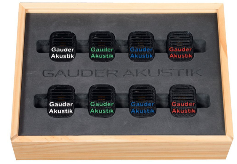

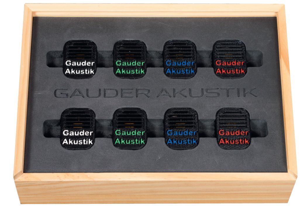

Zwory są zapakowane jak czekoladki w małej bombonierce: od prawej +1 dB, +2 dB, +3 dB, +3,5 dB. Każda zwora zawiera rezystor (dużej mocy) o odpowiedniej wartości.

1. Gauder za pomocą specjalnego filtra w zwrotnicy podnosi poziom niskich częstotliwości, wyrównując charakterystykę do wybranej częstotliwości (nie można z tym przesadzić), aby poniżej zwiększyć nachylenie i odciążyć głośnik od dużych amplitud.
Co więcej, intensywność tej korekcji możemy regulować za pomocą różnych zwor, które wkładamy w gniazda na tylnym panelu, a które są dostarczone w estetycznym, drewnianym pudełku.
Wliczając w to zworę dosłownie zwierającą (zerową rezystancją, co powoduje najmocniejsze wyeksponowanie basu), zwor jest w sumie pięć, dających korekcję +1/+2/+3/+3,5/+4 dB, a szóstą opcją jest brak jakiejkolwiek zwory, powodujący najniższy poziom niskich częstotliwości (i charakterystykę najbliższą systemowi zamkniętemu, chociaż nie dokładnie taką samą).
Ponieważ jednak następuje wyraźna zmiana kształtu charakterystyki, na podobną jak z systemu bas-refleks, więc zmienia się również odpowiedź impulsowa. Mimo to zaproponowany system ma pewne przewagi nad bas-refleksem.
  • Po pierwsze, pozwala na dość dokładną, wielostopniową regulację (chociaż bas-refleksy też da się regulować, np. popularnymi zatyczkami), czyli na dopasowanie do różnych sytuacji akustycznych, które silnie wpływają na poziom basu w konkretnym miejscu i ustawieniu.
  • Po drugie, nie jest obciążony wspomnianymi rezonansami pasożytniczymi. Oczywiście można dyskutować, co jest tutaj mniej, a co bardziej ważne dla jakości dźwięku, ale na pewno nie można odmówić temu rozwiązaniu określonych zalet. System nazywa się Bass Extension, jest stosowany w wielu konstrukcjach Gaudera i nie jest opcją dodatkowo płatną (do których dopiero dojdziemy).

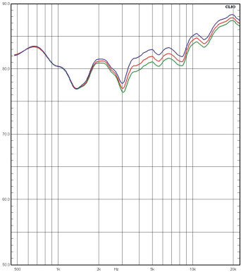

2. Jest też druga regulacja nazwana Brillanz (w dosłownym tłumaczeniu "blask"), a w niemieckiej nomenklaturze audio oznacza zakres ok. 3–6 kHz, nieco wyższy od zakresu Presence, ale nieobejmujący całości wysokich tonów.

Tutaj, oprócz pozycji neutralnej, mamy tylko +/-1,5 dB, posługujemy się jedną zworą, przepinaną między różnymi gniazdami. To już regulacja bardziej konwencjonalna, ale też nieczęsto spotykana, a przecież dająca szansę na lepsze dostrojenie charakterystyki do akustyki, systemu, gustu.

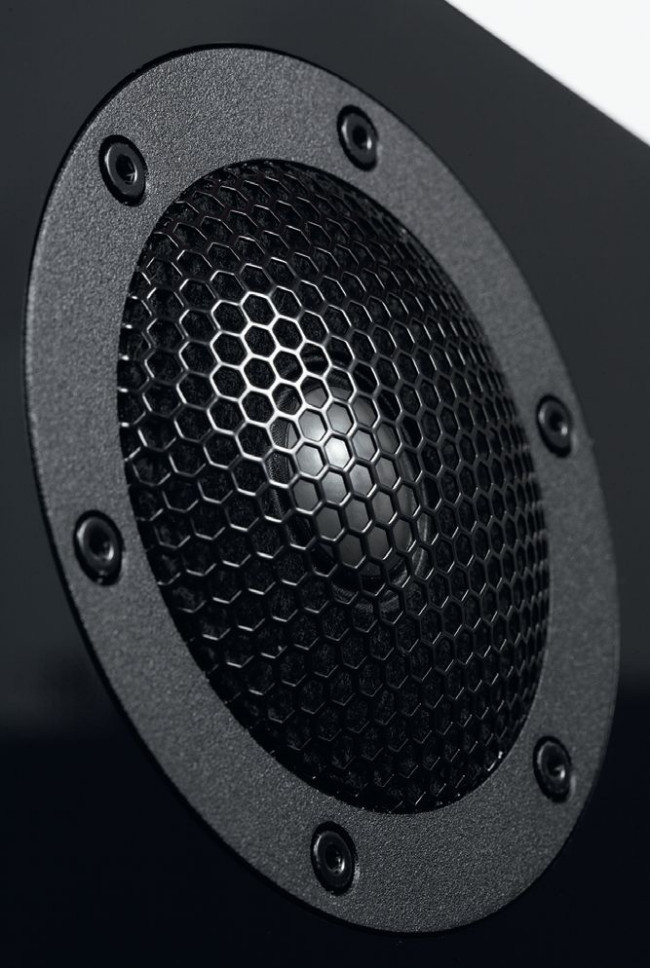

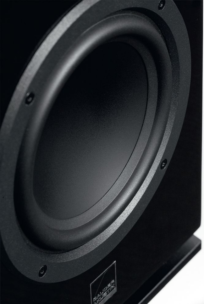

Nisko-średniotonowy jest nazwany Black XPulse, jego membrana jest jednoczęściowa (wycinek sfery), aluminiowo-polimerowa, anodyzowana (?) na czarno; Gauder nie wyjaśnia zagadnień technologicznych z nią związanych. Głośnik wysokotonowy… I tutaj zaczynają się schody. Do nieba?
W wersji podstawowej, kosztującej 6000 euro (za parę), kopułka jest aluminiowa. Ale my testujemy wersję z kopułką berylową, której cena jest niemal dwukrotnie wyższa – trzeba dopłacić równe 5000 euro.
Bardzo dużo, w porównaniu do cen samych przetworników berylowych (jakie wciąż oferuje kilka firm), ale… Gauder podkreśla, że głośnik został opracowany specjalnie dla niego, jest produkowany w Niemczech i ma wiele innych zalet. Ponadto warto wziąć pod uwagę coraz słabszą dostępność głośników berylowych, spowodowaną głównie wyższymi cenami folii berylowej.
Ciekawe, czy Gauder już uwzględnił znacznie wyższe ceny "surowca", czy raczej wycofa berylowe wysokotonowe, bo przecież takich cen już nie podniesie. Tym bardziej, że ma coś teoretycznie jeszcze lepszego (i już od dawna droższego) – kopułki diamentowe (za które w wyższych seriach trzeba dopłacić 9000 euro za parę).

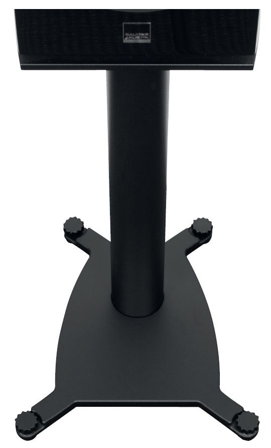

Dedykowane podstawki kosztują 2000 euro. Są wyjątkowo wysokie (75 cm), ale to wciąż wcale nie podnosi przetwornika wysokotonowego znacznie powyżej naszych uszu (znajduje się na wysokości 105 cm).
Obudowa jest przykręcana jedną śrubą, centralnie, opierając się na czterech nóżkach lądujących w płytkich zagłębianiach górnego blatu. Za maskownice dopłacimy 200 euro… i mamy już 14 700 euro, czyli ponad 60 000 zł. I z taką ceną Capello 40 Be Double Vision mogły już zakwalifikować się do testu.

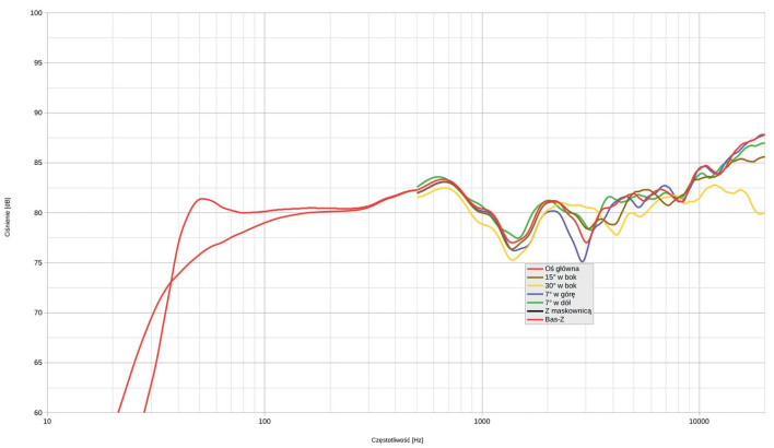

Jak wskazują pomiary, kąt 30º względem osi głównej (który powstaje, gdy układ tworzy trójkąt równoramienny, a osie biegną równolegle) byłby odpowiedni dla wyrównania wysokich tonów. Regulacje działają jednak dostatecznie wyraźnie, aby nikt nie wątpił ani w ich "realność", ani w kondycję własnego słuchu… o ile nie ma z nim poważnych problemów. Mieliśmy jednak pewną ciekawostkę.

Głośnik niskotonowy Black XPulse pracuje tylko do 2 kHz, powyżej jest "cięty" filtrem o nachyleniu 60 dB/okt. To pozwala skutecznie odfiltrować wszelkie ewentualne rezonanse, związane z pracą sztywnej membrany.

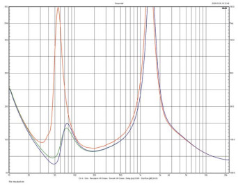

Charakterystyka modułu impedancji, z której wynika impedancja znamionowa, bardzo zmienia się w zakresie niskich tonów, w zależności od tego czy założymy zworę, czy nie, a więc czy zamkniemy obwód wzmacniający bas.
Bez zwory mamy wysoki szczyt przy 55 Hz, związany z podstawowym rezonansem mechanicznym głośnika w obudowie zamkniętej. Ale nawet wtedy charakterystyka jest nietypowa, bowiem poniżej 30 Hz moduł wzrasta – jednak 30 Hz nie jest dołkiem typowym dla bas-refleksu, jakim Capello 40 w żadnym razie nie jest, wzrost poniżej został spowodowany (elektrycznym) filtrem górnoprzepustowym.
W takiej konfiguracji impedancja znamionowa nie budzi wątpliwości, przepisowo wyznaczymy ją na podstawie pierwszego minimum za rezonansem, które pojawia się przy 200 Hz i ma wartość 7,5 Ω. Zaokrąglamy do 8 Ω i gotowe, nie przeszkadza temu 4-omowa wartość na samym skraju pasma (przy 20 kHz), tam zresztą zapotrzebowanie na moc będzie bardzo niewielkie.
Tak zestrojone Capello 40, mimo niskiej efektywności, nie będzie dla żadnego wzmacniacza wymagającym obciążeniem; przy umiarkowanej mocy zagra po prostu cicho i tyle, ale nie straci żadnych walorów jakościowych . Ponieważ jednak producent deklaruje impedancję 4 Ω, więc prawdopodobnie bierze pod uwagę inną konfigurację – z użyciem jednej ze zwor. Wraz z nimi sytuacja zmienia się diametralnie.
W okolicach 50 Hz charakterystyka impedancji dołuje , przy zastosowaniu zwory +4 dB aż do ok. 2,5 Ω, a zwory +2 dB – ok. 4,5 Ω. Na tej podstawie producent wyznaczył 4-omową impedancję znamionową (chociaż 2,5-omowe minimum formalnie oznacza 3-omową), mimo że wyżej charakterystyka zbliża się do wyjściowego przebiegu i przy 200 Hz ma wartość 6,5 Ω.
Gauder uczciwe uprzedza, że będzie potrzebny wydajny wzmacniacz, ale spadek w okolicach 50 Hz nie jest powodem do paniki. Tylko zwora +4 dB powoduje spadek poniżej 3 Ω. Mamy do czynienia z sytuacją dodatkowo ciekawą o tyle, że Capello 40 jest głośnikiem o rzeczywiście zmiennej impedancji znamionowej, bowiem wraz z regulacją znacznie zmienia się przebieg i wartość modułu impedancji.

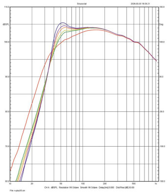

Na rys. 3. pokazujemy kompletną rodzinę charakterystyk przetwarzania w zakresie niskich częstotliwości, zmierzonych w polu bliskim, jeszcze bez korekty baffle-step, dlatego powyżej 200 Hz opadają one w kierunku średnich częstotliwości) dla różnych zwor (i w opcji bez zwory). Wraz z omówionymi charakterystykami impedancji daje to spójny obraz i pozwala wyjaśnić, jakim sposobem Gauder reguluje poziom (chcąc nie chcąc, wpływając też na impedancję). Charakterystyka bez zwory (którą znamy już z rys. 1.) opada wcześniej, ale łagodnie i przecina rodzinę charakterystyk podbitych w okolicach 40 Hz.
Widać jednak, że i ona przy ok. 40 Hz zwiększa stromość i poniżej dochodzi do asymptoty 18 dB/okt, podczas gdy standardowe nachylenie systemu zamkniętego to 12 dB/okt. (2. rzędu). Ale wszystko się zgadza, bo już na charakterystyce impedancji widzieliśmy jej wzrost w kierunku niskich częstotliwości, spowodowany elektrycznym filtrem (w zwrotnicy), jak z tego wynika 1. rzędu (szeregowa pojemność), co w sumie z naturalnym zboczem systemu zamkniętego dało właśnie zbocze 3. rzędu. Natomiast wzmocnienie w zakresie 40–100 Hz wiąże się z działaniem filtra górnoprzepustowego 2. rzędu, który powstaje poprzez dołączenie równoległej gałęzi z indukcyjnością.
Zewnętrzna zwora zamyka ten obwód, ale może to robić albo przez zerową rezystancję, albo przez jej niezerową wartość. Im większa rezystancja wtrącona w szereg z cewką (która swoją drogą, oprócz indukcyjności, też ma jakąś niezerową rezystancję), tym filtr działa łagodniej , ma nieco mniejsze nachylenie w pasmie zaporowym i mniejsze podbicie tuż powyżej częstotliwości granicznej (krzywa zielona), a im mniejsza – tym nachylenie większe, zaś podbicie większe (krzywa niebieska).
Takie podbijanie to zachowanie filtra 2. rzędu o wysokiej dobroci, tutaj jednak podbicie jest zwiększane teoretycznie niewłaściwym działaniem filtra w zakresie, w którym impedancja obciążenia silnie się zmienia. Gdyby równocześnie linearyzować charakterystykę w zakresie rezonansu głośnika (ok. 55 Hz), podbicie byłoby mniejsze. Ale Gauder wykorzystał to zjawisko; teoretycznie przy zworze +2 dB charakterystyka biegnie niemal równo 50 Hz.
