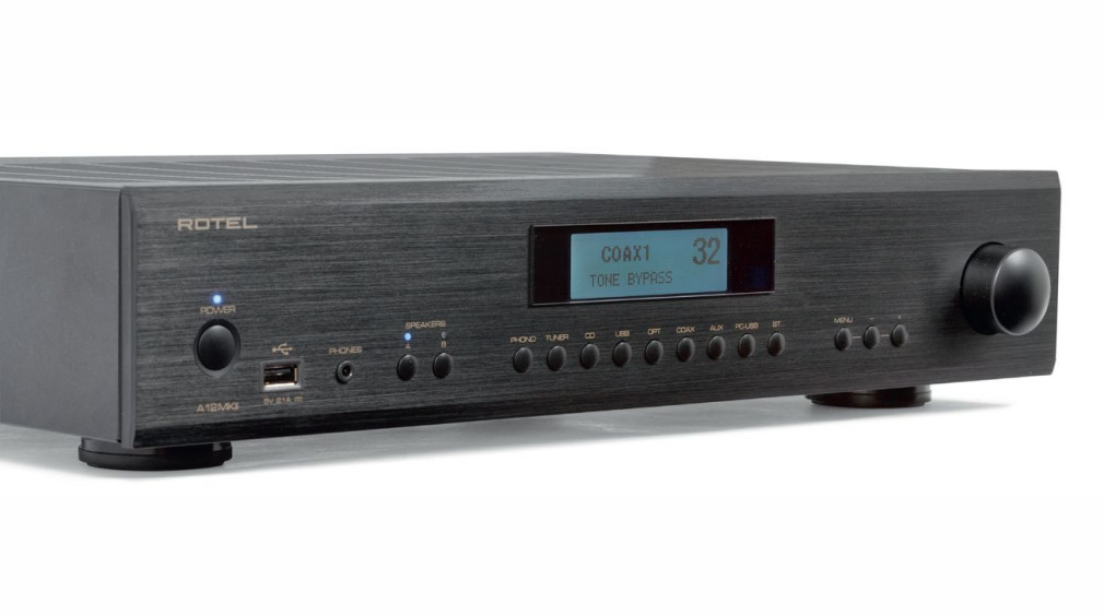

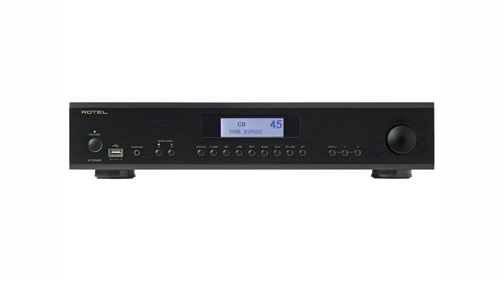

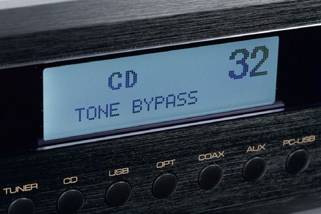

Rotel A12 MKII to wzmacniacz "pełnowymiarowy", dostępny – tradycyjnie dla Rotela – w wariantach srebrnym i czarnym. Wygląda zarazem klasycznie i nowocześnie, ma duży wyświetlacz i charakterystyczny dla Rotela rządek dziesięciu przycisków wyboru źródeł (może być ich nawet więcej).
Aranżacja frontu wygląda jeszcze bardziej po japońsku za sprawą kolejnych przycisków – wyboru wyjść (głośnikowych) oraz nawigacji po menu. Dla zaprzyjaźnionych ze wzmacniaczami Rotela kompetencje menu nie będą zaskoczeniem.
Znajduje się tam między innymi regulacja "barwy" (można ją ominąć trybem Tone Bypass), zrównoważenia kanałów, możemy aktywować tryb "kina domowego" dla wybranego wejścia i zmienić jasność wyświetlacza.

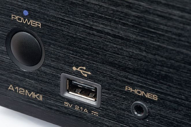

Na froncie jest wyjście słuchawkowe (3,5 mm) oraz złącze USB, jak się okazuje dla dawno już nieprodukowanych (ale powoli wracających w konwencji nostalgicznej i antystrumieniowej) odtwarzaczy iPod.

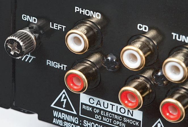

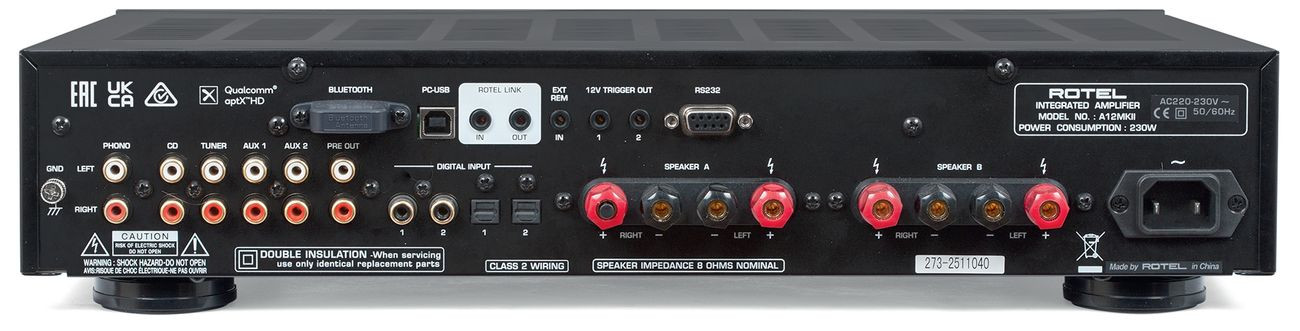

Rotel A12 MKII ma aż pięć wejść analogowych, w tym cztery liniowe i jedno gramofonowe (dla wkładek MM) oraz aż pięć cyfrowych – po dwa optyczne i współosiowe i jedno USB-B.

Złącze USB obsługuje odtwarzacze przenośne iPod… które odzyskują popularność.

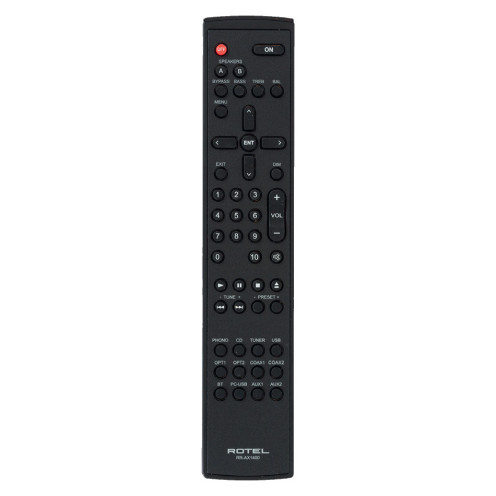

Oprócz wzmacniacza, pilot obsłuży też firmowe źródła, a nawet tuner FM, który Rotel utrzymuje w ofercie.

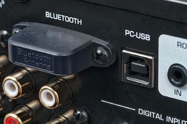

Teraz do wejścia USB doprowadzimy sygnały PCM 32 bit/384 kHz, a stosowny certyfikat gwarantuje, że wzmacniacz będzie rozpoznany i obsłużony przez system Roon. Jest też Bluetooth (do wzmacniacza prześlemy sygnały zakodowane w standardzie SBC, AAC lub aptX); anteny znajdują się pod plastikową kapsułką, wystającą poza obrys tylnej ścianki.
Pulę analogową uzupełnia niskopoziomowe wyjście RCA (z sekcji przedwzmacniacza), a cyfrową – fi rmowe sterowanie w systemie Rotel Link, wyzwalacze, wejście na czujnik podczerwieni i nadal gdzieniegdzie wykorzystywany interfejs RS232. Rotel często montuje podwójne zaciski głośnikowe i tak też jest w A12 MKII. Do zacisków ustawionych w jednej linii łatwiej podłączyć dwa komplety kabli.

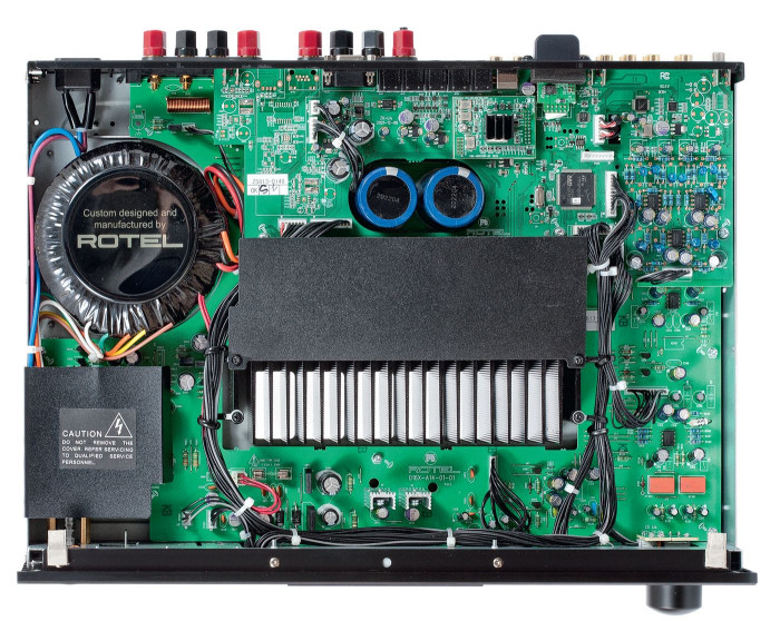

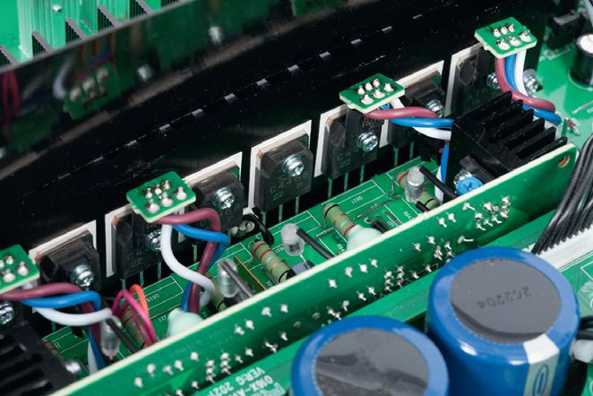

Rotel jest wytrwałym orędownikiem klasy AB i taką konfigurację stosuje także w A12 MKII. W każdym kanale pracują dwie pary tranzystorów wyjściowych. Zasilacz jest oparty na dużym transformatorze toroidalnym, kondensatory filtrujące ustawiono w pobliżu końcówek mocy.

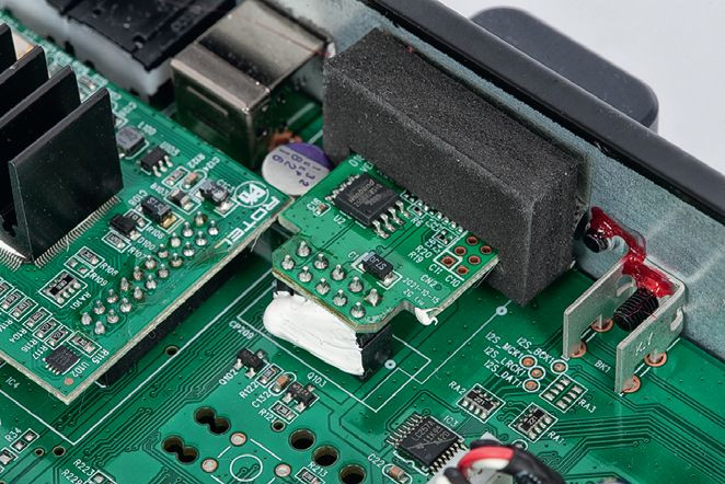

Przedwzmacniacz gramofonowy obsługuje tylko wkładki MM, ale zajmuje dużą płytkę drukowaną. Regulator głośności oparty jest na nowoczesnym układzie scalonym. W A12 pierwszej generacji Rotel stosował przetwornik marki Wolfson (WM8740), ceniony za brzmienie, relatywnie wysoką dynamikę (117 dB), ale obsługujący "najwyżej" sygnały PCM 24 bit/192 kHz.
Do drugiej wersji wybrano układ Texas Instruments PCM5242, też już z ponad 10-letnim stażem, ale dzięki niemu parametry prezentują się znacznie lepiej, sięgając PCM 32 bit/384 kHz, co lepiej odpowiada obecnym wymaganiom; Rotel zmienił więc także konfigurację wejściowych interfejsów USB, dzięki którym wzmacniacz potrafi takie sygnały przyjąć. Nie ma natomiast obsługi DSD.

Druga wersja A12 powiela konstrukcję układów analogowych, zmiany skupiają się w sekcji cyfrowej.
Rotel, czyli zawsze klasa AB i wysokiej klasy tranzystory Sankena.

Moduł Bluetooth częściowo (wraz z anteną) wystaje poza obrys obudowy.

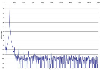

Cieszymy się dalej, bo na rys. 2. żadna harmoniczna nie przekracza poziomu -90 dB; najbliżej jest trzeciej, która leży przy -91 dB, a kolejne leżą już znacznie poniżej -100 dB.

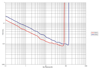

Na rys. 3. (THD+N w funkcji mocy) już od 1 W są one niższe od 0,1% (to z kolei głównie zasługa niskich zniekształceń, bo szum nie jest bardzo niski), spadają aż do obszaru przesterowania (podobnie jak w większości wzmacniaczy tranzystorowych). Jak już wiemy, A12 MKII nie obawia się obciążeń 4-omowych, różnica w poziomie zniekształceń między 4 a 8 Ω jest niewielka, zwłaszcza powyżej 10 W.
