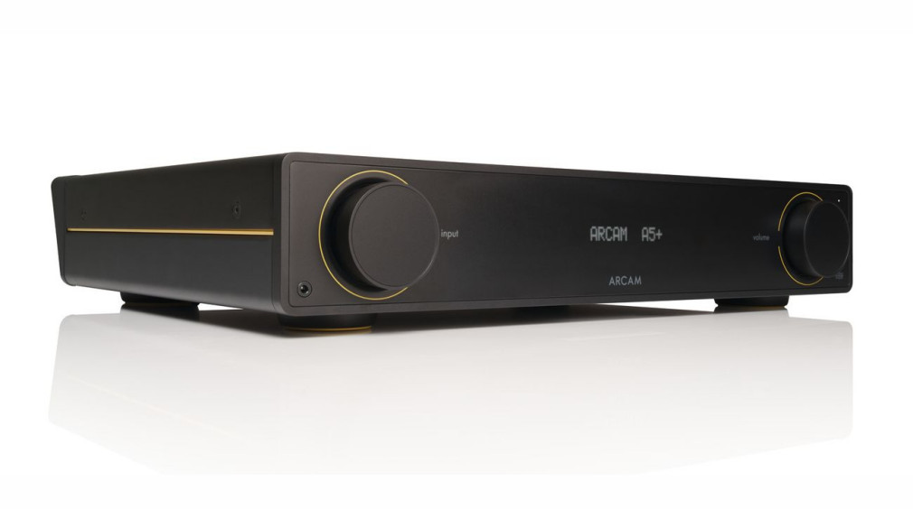

Arcam A5+ - obudowa, front, obsługa

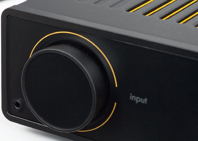

Obudowa Arcama A5+ jest solidna i nowocześnie wystylizowana. Od jakiegoś czasu Arcamowi blisko jest do JBL-a (obydwie marki należą do Harmana), co chyba widać też w serii Radia. Pojawiły się żółte akcenty – pierścienie wokół pokręteł i listewki w szczelinach wentylacyjnych. W centralnej części frontu znajduje się duży wyświetlacz, jego rola sprowadza się w zasadzie do wskazania źródła oraz poziomu głośności.

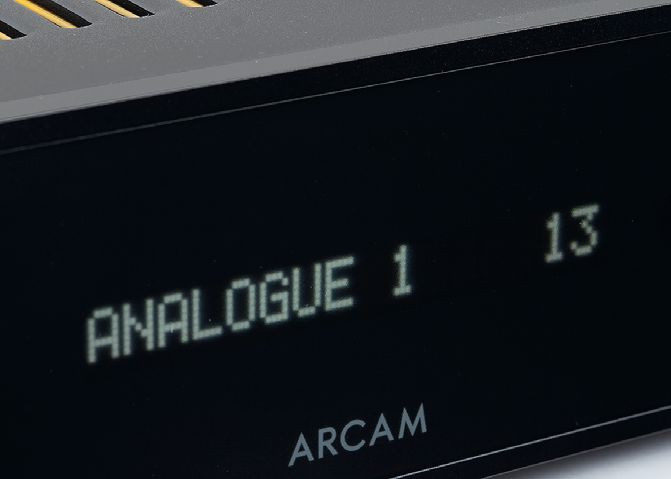

W pierwszej wersji kontrowersje wzbudził pomysł umieszczenia matrycy za matową warstwą frontu; czytelność była ograniczona, wyświetlacz sprawiał wrażenie "przydymionego". Teraz jest chyba nieco lepiej, choć światło nadal jest rozproszone. Efektownie wygląda górna ścianka z wyfrezowaniami i otworami wentylacyjnymi; nad tylnym panelem tworzy daszek, pod którym chowają się wtyczki.
Obsługa A5+ jest najprostsza z możliwych, pokrętła realizują oczywiste zadania – regulację głośności i przełączanie źródeł. Wszystko odbywa się jednak elektronicznie, co powinno zapewnić wieloletnią, bezawaryjną pracę. W lewym dolnym narożniku znajdziemy gniazdo słuchawkowe (3,5 mm).
Jeśli wybierzemy dowolne z wejść analogowych, wzmacniacz odłączy zasilanie od wszystkich modułów cyfrowych, przywracając je dopiero po ponownym przełączeniu na jedno z nich. Cała elektronika cyfrowa staje się całkowicie bezpieczna dla sygnałów analogowych, bo przy ich obecności nie jest w ogóle aktywna.

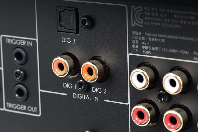

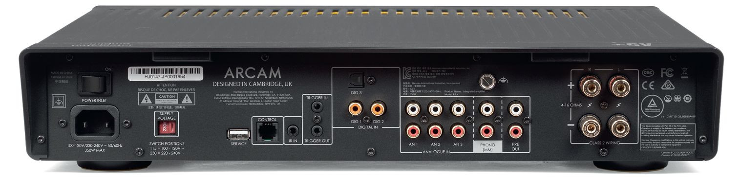

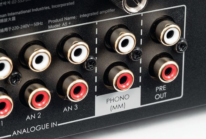

Arcam A5+ ma trzy analogowe wejścia liniowe i jedno gramofonowe (dla wkładek MM). Jest też jedno wyjście niskopoziomowe z regulacją głośności, a więc np. dla subwoofera. W sekcji cyfrowej nie ma złącza USB, jedynie wejścia współosiowe (dwa) oraz optyczne (jedno). Arcam dostrzega rosnące znaczenie złącz HDMI (z ARC), ale wyposaża w nie droższe modele serii Radia.
W A5+ jest za to moduł Bluetooth i tutaj zaszły duże zmiany: pojawiło się kodowanie w wersjach aptX Lossless i LE Audio, a wariant 5.4 (wcześniej 5.2) jest bardziej energooszczędny. Transmisja może odbywać się dwukierunkowo – ze źródła (np. telefonu) albo do bezprzewodowego odbiornika (np. słuchawek BT).

W serii Radia wyświetlacze znajdują się za "przydymioną" szybką, w modelach z "plusem" mają być jednak bardziej czytelne.

Wyjścia głośnikowe są pojedyncze, a wyposażenie dodatkowe to złącza wyzwalaczy, wejście dla zewnętrznego czujnika podczerwieni i USB do celów serwisowych.

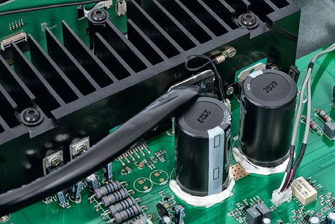

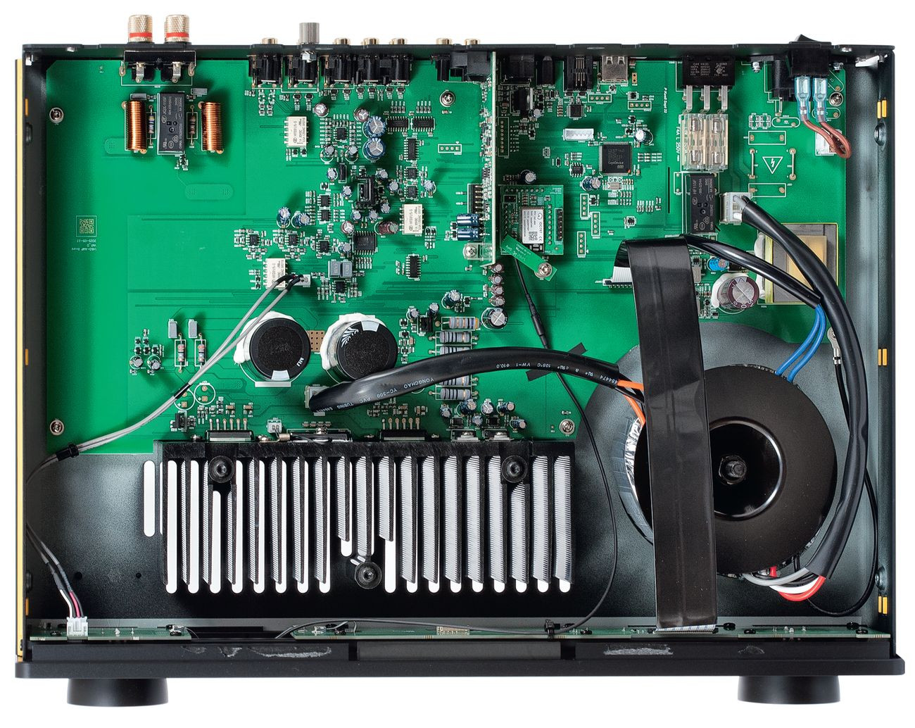

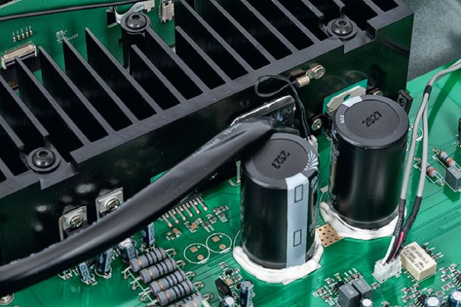

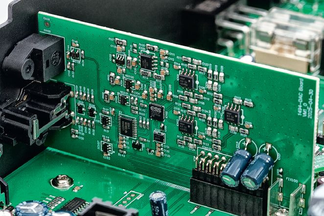

Końcówki mocy Arcama A5+ są dość konwencjonalne, pracują w klasie AB. Radiator jest niewielki, bo wzmacniacz ma stosunkowo niewysoką moc. W każdym kanale pracuje para tranzystorów wyjściowych. Większość elektroniki (układy analogowe, wraz z przedwzmacniaczem korekcji phono) zajmuje jedną rozległą płytkę drukowaną. Zasilacze są dwa – podstawowy z transformatorem toroidalnym oraz mniejszy dla trybu czuwania.

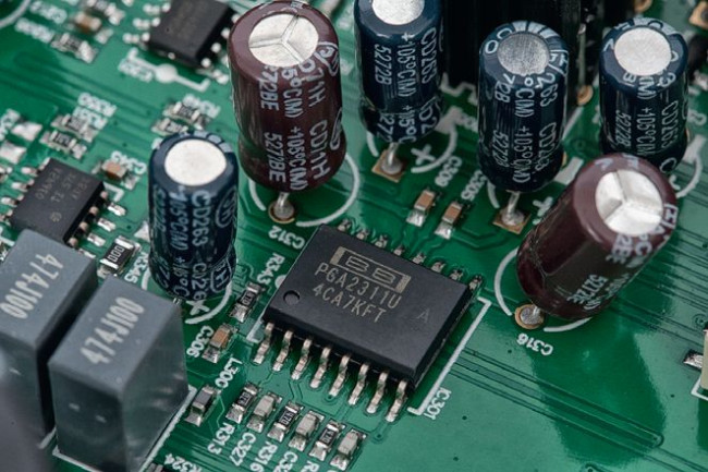

Do wyboru wejść służą scalone przełączniki, taka sama technika realizuje funkcje regulatora głośności. Moduł cyfrowy to dodatkowa płytka, włożona pionowo do głównej. Arcam wykorzystał przetwornik C/A ES9018, to jeden z układów, dzięki którym marka ESS zyskała sławę.
Kolejnym mniejszym modułem jest odpowiedzialny za transmisję Bluetooth, "wąs" anteny poprowadzono w okolice przedniej ścianki. Sygnał do wyjścia słuchawkowego jest pobierany z okolic końcówek mocy, nie ma więc niezależnego wzmacniacza słuchawkowego.

Konstrukcja A5+ nie przeszła rewolucyjnych zmian, wnętrze prezentuje się podobnie jak w A5.
Końcówki mocy w klasie AB – klasa G jest zarezerwowana dla droższych modeli.
W sekcji cyfrowej zainstalowano przetwornik C/A ESS ES9018 oraz nowy moduł Bluetooth.
Wzmacniacz ma sterowanie mikroprocesorowe, pasują do tego układy scalone w wyborze źródeł i regulacji głośności.

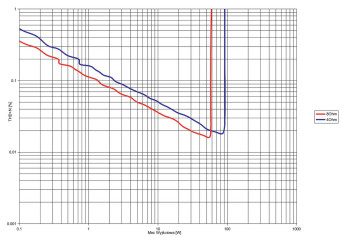

Arcam deklaruje moc 2 x 50 W przy 8 Ω oraz 2 x 75 W przy 4 Ω. W naszych pomiarach wykazał się dokładnie zapowiadaną wartością przy 8 Ω i nieco niższą przy 4 Ω – 2 x 69 W, co wynika z ograniczeń zasilacza, gdyż przy jednym wysterowanym kanale było to 59 W przy 8 Ω i 92 W przy 4 Ω.
Większość konstruktorów odchodzi od ustalonego dawno temu i już mało praktycznego standardu czułości (0,2 V), zmniejszając ją, aby wzmacniacz zoptymalizować pod kątem współczesnych źródeł (które mają wysoki poziom napięcia na wyjściu). Arcam idzie jednak w A5+ pod prąd, ustalając czułość na rekordowo wysokim poziomie, bo aż 0,125 V!
Na skutek tego użytkownik może odnieść wrażenie ogromnego zapasu mocy, bo wzmacniacz gra głośno już przy bardzo niewielkim "wychyleniu" pokrętła, ale powoduje to dużą "wrażliwość" na niewielkie nim ruchy i wiąże się z ustaleniem bardzo wysokiego wzmocnienia, a to z kolei utrudnia odsunięcie sygnału od szumu. Głównie dlatego wartość S/N jest bardzo niska (jak na wzmacniacz tranzystorowy w klasie AB), wynosi tylko 72 dB i przy umiarkowanej mocy dynamika zatrzymuje się na pułapie 91 dB.
Na charakterystykach przenoszenia (rys. 1) widać większe niż zazwyczaj (we wzmacniaczach) spadki w zakresie najniższych i najwyższych częstotliwości; przy 10 Hz wynosi -1,5 dB, a na drugim skraju -3 dB powstaje już przy ok. 50 kHz. Nie jest to jednak powód do zmartwień, bo na granicach pasma akustycznego, a więc przy 20 Hz – 20 kHz, spadki są tylko półdecybelowe.

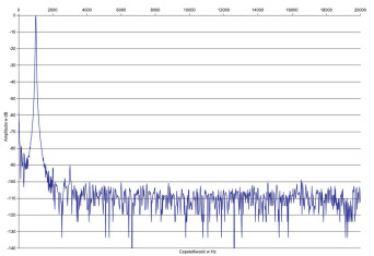

Spektrum harmonicznych (rys. 2) nie zdradza już żadnych problemów, widać jedynie trzecią przy niskich -90 dB. Charakterystyki THD+N w funkcji mocy (rys. 3) uwzględniają także szumy, mimo to – dzięki niskim zniekształceniom – A5+ wyszedł z tej próby obronną ręką: THD+N niższe od 0,1% notujemy dla mocy wyjściowej powyżej 1,4 W przy 8 Ω i 2,3 W przy 4 Ω. Współczynnik tłumienia to 60 – A5+ nie będzie źródłem problemów z kontrolą bas.
