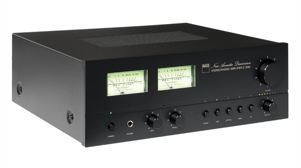

NAD C 3030 - wzornictwo
Piękny czy brzydki, C 3050 jest oryginalny i stylowy. Nawet jeżeli nie jest to dokładna kopia modelu 3030 z lat 70., to wygląd zdecydowanie kojarzy się z tamtą epoką. Dawny klimat odtwarza logo "New Acoustic Dimension" z dopiskiem "Stereophonic Amplifier".
Zawsze lubianą atrakcją są prawdziwe wskaźniki wychyłowe, a tutaj mogą pracować w dwóch trybach (wybór niewielkim przełącznikiem na tylnej ściance) – mogą albo monitorować sygnał na wyjściu końcówek mocy (co typowe), albo na wejściu przedwzmacniacza (wtedy będą poruszać się ochoczo i niezależnie od tego, jak głośno słuchamy).

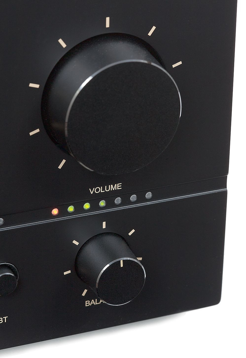

Pokrętło regulacji wzmocnienia sprzężono jednak z zaawansowanym tłumikiem elektronicznym (a nie potencjometrem) i uzupełniono diodową linijką. Z diodowej sygnalizacji korzysta także selektor źródeł z pięcioma przyciskami bezpośredniego wyboru.
NAD C 3030 ma również pokrętła regulacji zrównoważenia kanałów oraz barwy, z których "świadomy" audiofil oczywiście nie będzie korzystał, ale wyjście słuchawkowe może się bardzo przydać.
Do klasycznych projektów NAD nawiązuje też kratka wentylacyjna na górnej pokrywie; nie wiem, czy jest konieczna do odprowadzania ciepła, bo dzięki technice impulsowej wzmacniacz nie emituje go dużo.

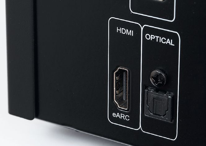

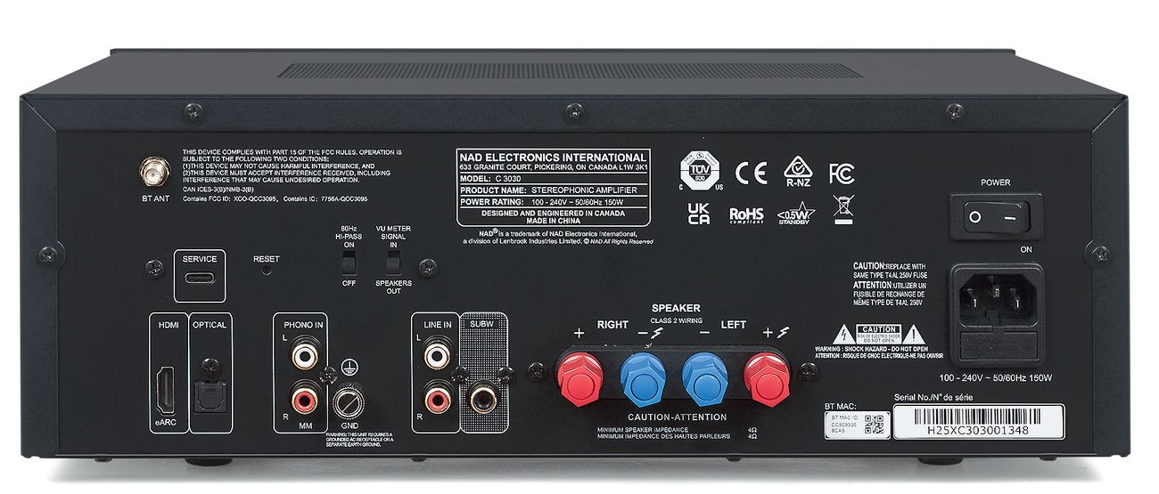

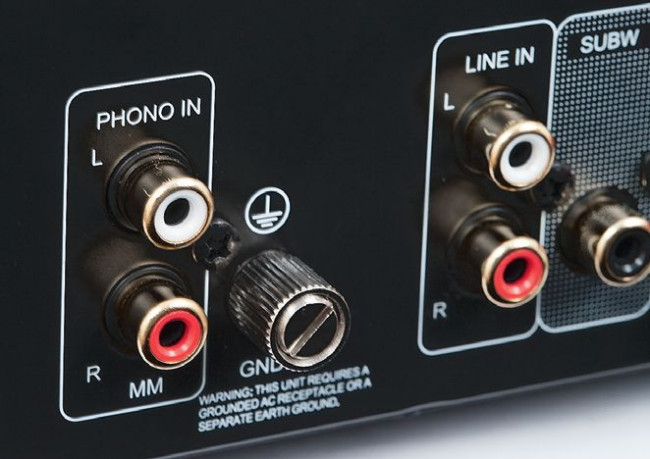

Na tylnej ściance zdecydowanie przenosimy się już do współczesności. NAD C 3030 ma pięć wejść – dwa analogowe i trzy cyfrowe. Wśród tych pierwszych jest tylko jedno dla źródeł liniowych, ale i jedno dla gramofonu (z wkładką MM). Gdyby liniowych było za mało, to np. odtwarzacz CD oraz streamer podłączymy do cyfrowego wejścia optycznego. Dla większości telewizorów NAD ma wygodniejsze złącze HDMI (z eARC).

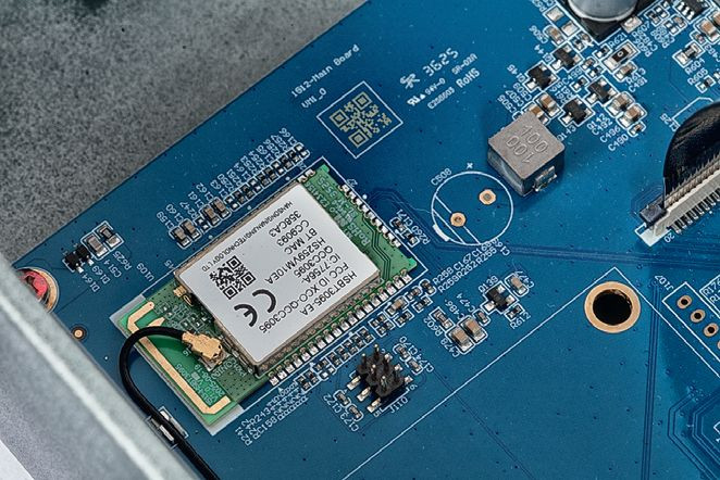

Wyposażenie dopełnia strumieniowanie Bluetooth (z bardzo dobrym kodowaniem aptX HD). Strumieniowanie sieciowe i rozwiązania BluOS mają być w przyszłości zaaplikowane do wersji S (droższej o ok. 1600 zł). Wartościową ciekawostką jest analogowe wyjście dla subwoofera (monofoniczne) i związany z nim opcjonalny układ filtrów górnoprzepustowych (nastrojonych na 80 Hz – dla niewielkich monitorów jak znalazł).

Pokrętło głośności połączono z nowoczesnym systemem regulacji i wskaźnikiem diodowym.

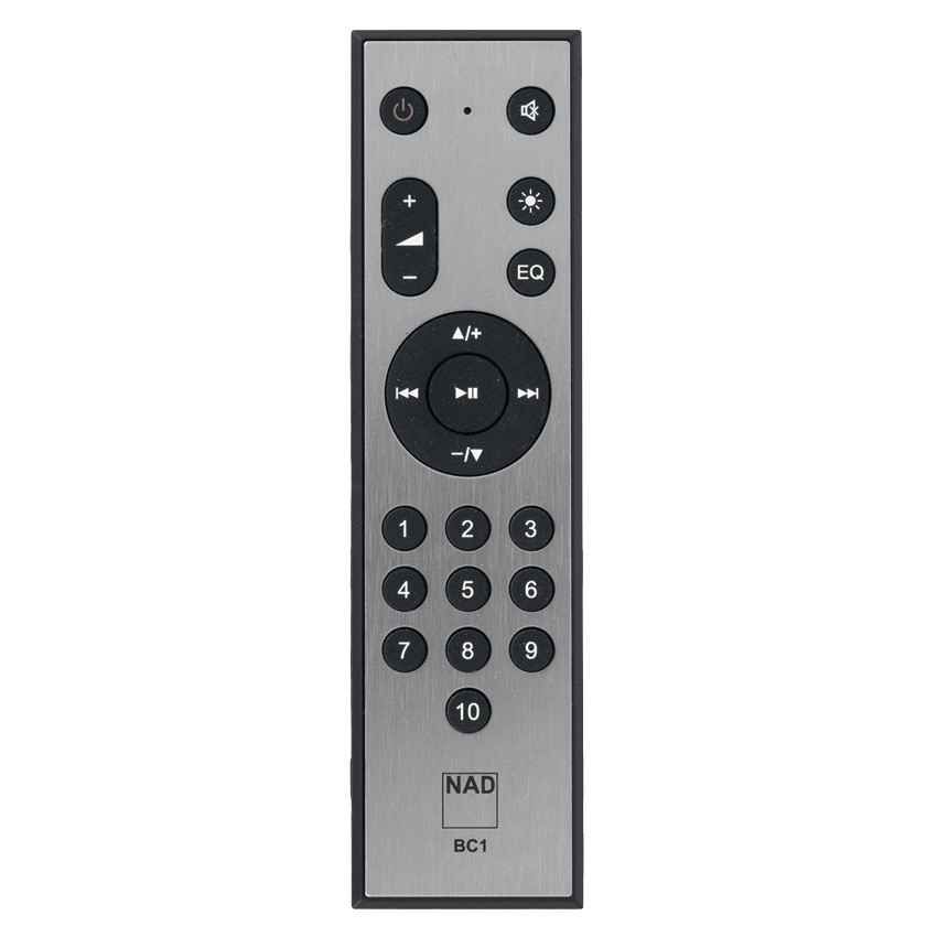

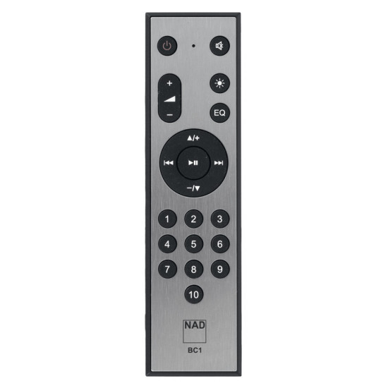

Pilotem obsłużymy większość funkcji, ale część przycisków pozostaje nieaktywna, być może zarezerwowano je dla strumieniowej odmiany S
wzmacniacza.

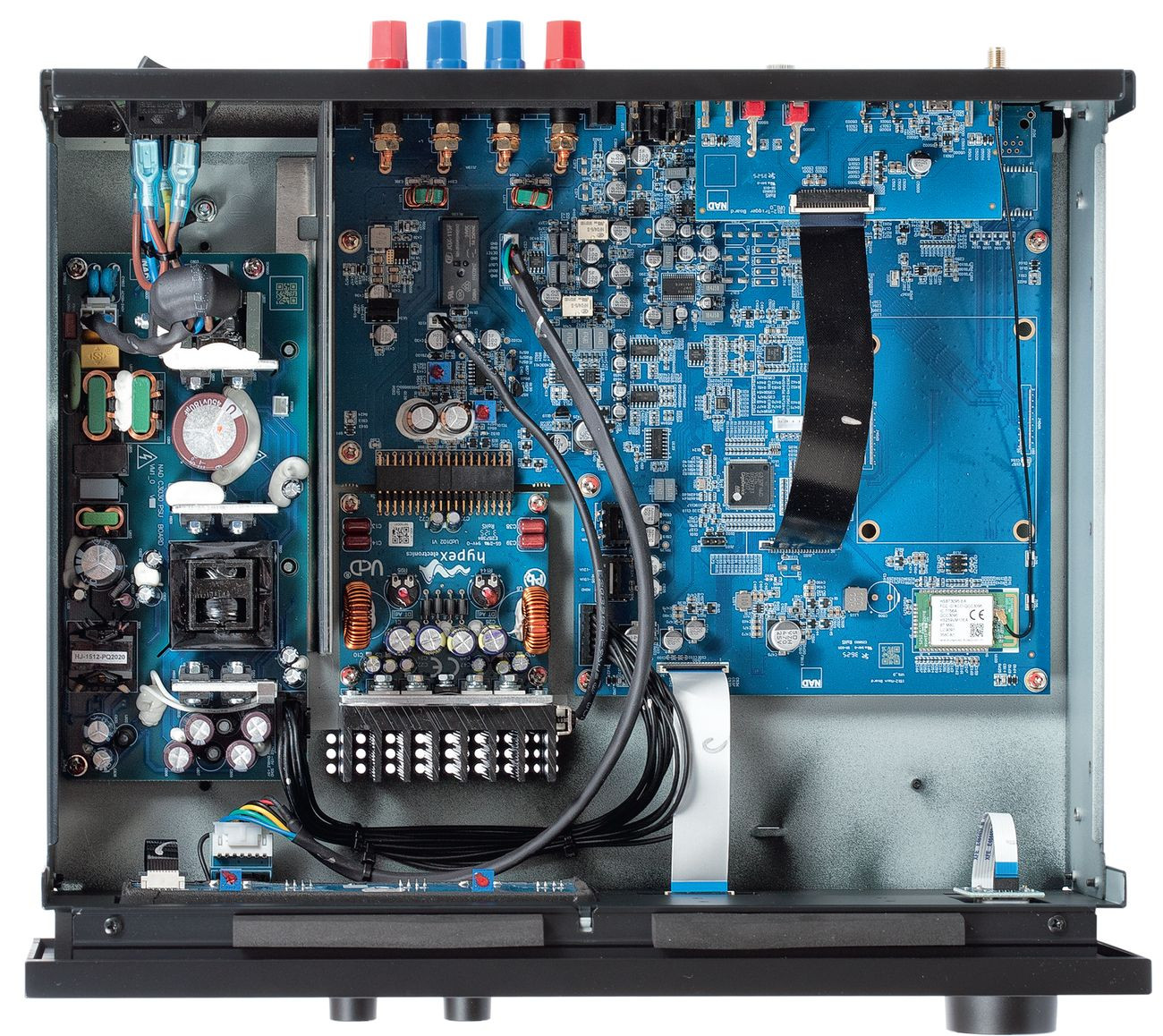

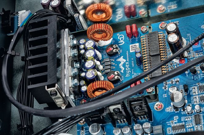

Końcówki mocy (oraz towarzyszące im zasilacze) są impulsowe, według specyfikacji producenta mamy tutaj układy HybridDigital – stereofoniczny moduł UcD102 v1 Hypexa. Końcówki pracują na sygnałach analogowych, dostarczanych z analogowego przedwzmacniacza.

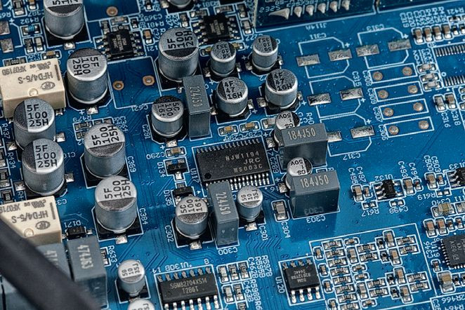

Już sposób regulacji głośności wskazuje na użycie nowoczesnego, scalonego regulatora. NAD idzie nawet dalej i wybiera układ scalony JRC NJW1194, który jest nie tylko takim regulatorem, ale także przełącznikiem źródeł oraz pełni rolę korektora barwy. NAD w pełni tę wszechstronność wykorzystał. Przetwornik C/A to Texas Instruments PCM5242 o parametrach 32 bit/384 kHz, ale C 3030 nie ma odpowiedniego wejścia, aby w pełni to wykorzystać.
Większość elektroniki, analogowej i cyfrowej, znajduje się na jednej dużej płytce; dodatkowo podłączono sekcję przy przedniej ściance oraz moduł końcówek mocy. Zasilacz oddzielono ekranem. W dokumentacji znalazłem informację o impedancji wyjściowej dla wyjścia słuchawkowego; 22 Ω sugerują, że sygnał wyprowadzono z końcówek mocy.

Wyposażenie w gniazda jest nowoczesne, ale w sekcji analogowej oszczędne.
Wejście gramofonowe obecnie wcale nie jest elementem stylu retro.
 HDMI coraz częściej pojawia się w sprzęcie stereo

Klasykę widać na zewnątrz, ale wewnątrz panują już nawet nie tyle współczesne, co ultranowoczesne rozwiązania.
 Obok płytki Bluetooth zostawiono wolne miejsce, w modelu C 3030S będzie tutaj układ strumieniujący.
 NAD od dawna współpracuje z firmą Hypex, dostarczającą moduły końcówek mocy.
 Scalak regulacji głośności (JRC) zajmuje się również wyborem wejść oraz korekcją ”barwy”.

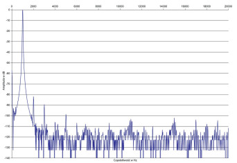

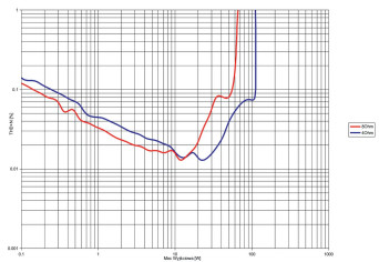

W spektrum harmonicznych (rys. 2) dominuje druga i to przy niskim poziomie -82 dB; na granicy -90 dB leży jeszcze trzecia, a wyżej widmo jest już w zasadzie czyste. W konsekwencji poziom THD+N (rys. 3) jest również niski, od najniższych mocy do okolic przesterowania nie przekracza 0,1%; "zafalowania" dla wyższych mocy wyjściowych to "uroda" modułów Hypexa. Współczynnik tłumienia jest umiarkowany (40), ale taka wartość wciąż nie będzie rodzić problemów.
