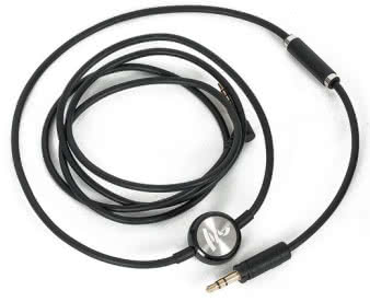

Jak przystało na słuchawki mobilne, kabel jest krótki, ma sterownik i mikrofon, chociaż nietypowo rozdzielone między dwie "beczułki".

Wraz ze słuchawkami Focal Listen dostajemy pojedynczy, mobilny kabel o długości 140 cm, na którym zainstalowano uniwersalny, jednoprzyciskowy sterownik oraz niezależną (te dwa elementy są zwykle zintegrowane) "beczułkę" z mikrofonem.
