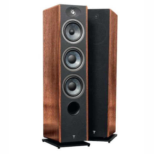

Wykonanie Seria Vestia to ogniwo pośrednie między podstawową serią Theva a wyższą serią Aria X. Vestia No. 2 to najmniejsza z trzech kolumn wolnostojących serii, a już jest okazała i trójdrożna. Styl bardziej tradycyjny niż w serii Theva, trzy wersje kolorystyczne.

Boczne ścianki oklejono folią drewnopodobną, ciemną (w teście) lub jasną, a pozostałe obleczono sztuczną skórą (odpowiednio czarną lub białą). Jest też wersja z bokami czarnymi, lakierowanymi na wysoki połysk (i czarną skórą). Kolor maskownicy jest dopasowany do koloru skóry.

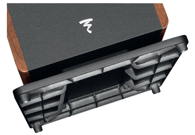

Cokół, który powoduje pochylenie prostopadłościennej bryły obudowy, jest aluminiowym odlewem. Wkręcone weń kolce (nie ma ich na zdjęciu) będą trzymały się mocno.

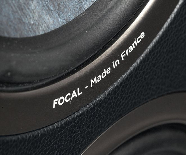

Focal podkreśla francuskie pochodzenie również kolumn niższych serii.

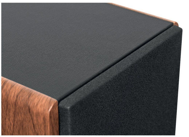

Mocowania wszystkich głośników przykryto ozdobnymi, błyszczącymi pierścieniami. Maskownica, nowocześnie trzymana przez ukryte magnesy, jest cienka, wyprofilowana, ma tylko niewielki (stwierdzony) wpływ na charakterystykę.

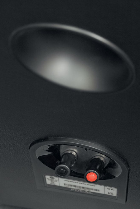

Jeden z otworów wyprowadzono z przodu, drugi z tyłu. Skutek tego jest przede wszystkim taki, że układ rezonansowy jest zestrojony wysoko, co powoduje jego silne promieniowanie. Zamknięcie któregokolwiek z nich (niekoniecznie tylnego), spowoduje jego wyraźne "uspokojenie".
System bas-refleks promieniuje dwoma dużymi otworami (o średnicy 7 cm i długości 16 cm); jeden znajduje się z przodu, drugi z tyłu. Producent zapowiada, że otwór z przodu zapewnia "efekt frontalny", z tyłu – "uderzające brzmienie", a profil "uwydatnia głębię sceny dźwiękowej"… Obydwa są wyprowadzone z jednej komory (a więc wspólnej dla obydwu głośników niskotonowych). Takie rozwiązanie nie powoduje zróżnicowania częstotliwości rezonansowych ani wypromieniowanych charakterystyk.
Mierzalnym i słyszalnym efektem jest wysoka częstotliwość rezonansowa obudowy (43 Hz), co pociąga za sobą wysoki poziom ciśnienia z otworu. Zastosowanie dwóch otworów (zamiast jednego większego), rozłożonych między przeciwległe ścianki, może dawać jakieś drugorzędne dodatkowe efekty, ale przede wszystkim jest okazją, aby umożliwić przestrajanie układu.
Producent ją przegapił, nie wyposażając kolumny w zatyczki, ale nie wszystko stracone; można sobie poradzić "domowymi sposobami" i zapewniam, że nie spowoduje to żadnej usterki.
Zamiast wystawiać kolumny na środek pokoju, aby zmniejszyć poziom basu, wystarczy jeden z otworów zamknąć (dowolny, ale warto sprawdzić, jaka opcja daje lepsze rezultaty), co obniży częstotliwość rezonansową do ok. 30 Hz i wydaje się rozwiązaniem bardzo rozsądnym. Przypomnę, że bas-refleks 603 S3 jest strojony do… 25 Hz, z możliwością przestrojenia… jeszcze niżej. To druga skrajność.
