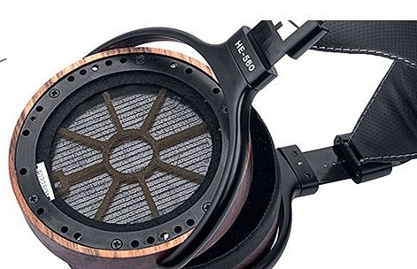

Po ściągnięciu tylnej osłony wyraźnie widać ścieżkę przewodzącą na bardzo dużej, foliowej membranie.

HiFiMAN HE-560 - skuteczność i technologia
HiFiMAN HE-560 mają bardzo niską skuteczność (90 dB), nawet na tle innych planarnych konstrukcji HiFiMAN-a (chociaż podobną, jak HE- 1000), co oczywiście samo w sobie nie jest zaletą, ale wynika z rozwiązania, które dla samej jakości brzmienia ma być najlepsze.
System magnesów znajduje się bowiem tylko po jednej stronie membrany (za nią), podczas gdy możliwe jest też, w celu zwiększenia skuteczności, umieszczenie drugiego zestawu magnesów przed membraną, co jednak powoduje zaburzenie fali biegnącej wprost do naszego ucha.
Tym wyjaśnieniem dotknęliśmy wątku zasady działania przetworników planarnych. Ich membrana jest płaska i ma relatywnie dużą powierzchnię, czym kojarzy się z konstrukcją elektrostatów. Ma jednak wciąż więcej wspólnego z przetwornikami dynamicznymi (z cewką i magnesem), bowiem i tutaj jest magnes (a nie polaryzacja elektryczna), tyle że ścieżka przewodząca jest wytrawiona na folii membrany.
Tak jak w głośnikach dynamicznych, prąd przepływający przez przewodnik znajdujący się w polu magnetycznym powoduje powstanie siły i ruch membrany, wywołujący ostatecznie falę akustyczną.
Technologia nie jest aż "kosmiczna", ale przetworniki planarne są kosztowne z dwóch głównych powodów: układ magnetyczny jest większy, a produkcja membran i końcowy montaż wymaga większej precyzji i jest bardziej pracochłonny.

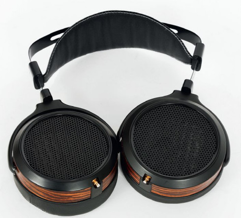

Muszlami możemy kręcić, jak chcemy - na osiach łączących widelce z pałąkiem i na samych widelcach.

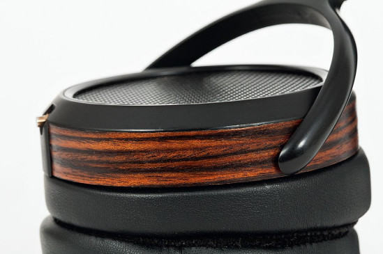

HiFiMAN HE-560 - poduszki
Najlepsze nowe modele słuchawek HiFiMAN-a mają muszle w kształcie wydłużonego jaja, ale HE-560 prowadzi "peleton" konstrukcji z tradycyjnymi muszlami okrągłymi - z takimi HiFiMAN "wystartował" wraz z pierwszym modelem HE-5, z którego wyewoluował HiFiMAN HE-560

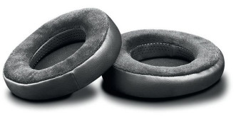

Poduszki są dość wyrafinowane i ciekawe. W wielu współczesnych konstrukcjach mają one zmienną grubość (wysokość) na swoim obwodzie, odpowiednią do kształtu głowy.
Takie też są poduszki HiFiMAN HE-560, ale producent pozwala użytkownikowi na ich przesuwanie (więc grubsza część może znaleźć się w dowolnym miejscu), w celu indywidualnego dopasowania. Ruchomość ta ma też związek z możliwością ich zdjęcia i wymiany.
Kiedy uznamy, że są już zużyte, możemy kupić nowe; nie są wcale bardzo drogie, ale – uwaga – są ich trzy typy: welurowe (60 zł), skórzane (120 zł) i hybrydowe (200 zł).
Nowy egzemplarz (tak jak i testowany) jest wyposażony w poduszki hybrydowe, czyli łączące skórę z welurem, w sposób przemyślany następująco: od zewnątrz jest skóra, która zapewnia szczelność (względną) komory utworzonej wokół ucha.
Z uchem styka się powierzchnia welurowa (zapewniająca większy komfort); natomiast od wewnątrz znowu jest skóra, ale perforowana – zarówno w celu uzyskania optymalnych właściwości akustycznych całego układu, jak i "oddychania".

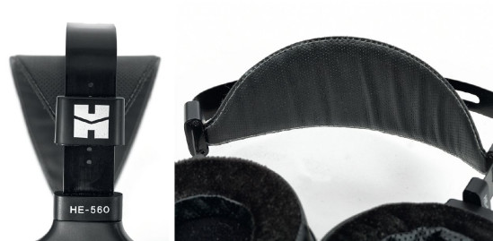

Dopasowanie do wielkości głowy regulujemy, przesuwając pasek po obydwu stronach metalowego pałąka (siedem "kliknięć"). Stalowy pałąk dość lekko się rozgina, a dodatkowo na widelcach (z tworzywa) jest obrót góra-dół, (można nimi w zasadzie kręcić dookoła), zaś same widelce kręcą się w zakresie +/-90°.
Zatem słuchawki można skierować w dowolną stronę. Tył muszli został zabezpieczony metalową, ażurową blachą i dodatkowo tkaniną przeciwkurzową.

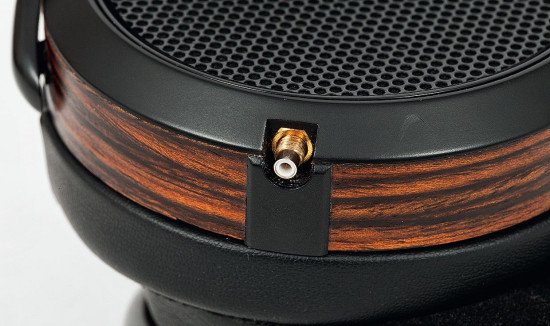

Kabel jest dość krótki, 2-metrowy, w tekstylnym oplocie. Do słuchawek wpinamy go dwoma mikrokoncentrykami, do wzmacniacza – dużym "jackiem". Oznaczenia kanałów są zarówno na wtykach, jak i na słuchawkach (od wewnątrz, na zawiasach).

Dopasowanie do wielkości głowy prowadzimy ustawieniem "wewnętrznego" paska, na jednej z siedmiu pozycji.

Poduszka ma zmienną grubość na obwodzie, można ją też obracać, szukając najlepszego, indywidualnego ustawienia.

Podłączenie kabla jest nietypowe – zakręcane.
Podłączenie kabla jest nietypowe - zakręcane.
