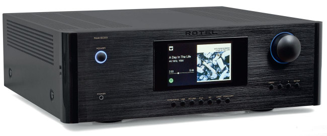

Forma Rotela RAS-5000 jest odważna i poważna, przypomina dawne wielokanałowe procesory Rotela. Obudowa "pełnowymiarowa" ma szerokość 43 cm i wysokość 14,5 cm. Boczne krawędzie frontu są w sposób charakterystyczny dla Rotela zaokrąglone. Spora część górnej ścianki to otwory wentylacyjne, sygnalizujące konieczność intensywnego chłodzenia.

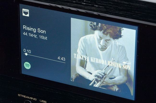

Taka obudowa to zarazem swoboda w rozplanowaniu układów wewnętrznych z wydajnymi końcówkami w klasie AB i potężnym liniowym zasilaczem, jak też duża powierzchnia przedniej ścianki, na której umieszczono imponujący, kolorowy wyświetlacz, najbardziej związany z funkcjami sieciowymi. W podstawowym trybie wyświetlacz prezentuje duże grafiki z okładkami płyt, a w innych sytuacjach wspiera nawigację po menu.
Wyświetlacz RAS-5000 nie jest dotykowy, towarzyszą mu więc klasyczne przyciski. Te umieszczone pod matrycą służą do przełączania źródeł i obowiązuje tutaj podział na sieć, Bluetooth i kablową resztę. Inne przyciski pozwolą dobrać się do menu. Sposób nawigacji znamy już z niestrumieniowych wzmacniaczy Rotela.
Poziom głośności regulujemy pokrętłem. Wyjście słuchawkowe w formacie 3,5 mm wygląda bardzo… dyskretnie na tle wielkiej połaci frontu; najważniejsze że jest, bo nie każdy użytkownik słuchawek jest przekonany do transmisji Bluetooth. Natomiast to, czego RAS-5000 rzeczywiście brakuje, okaże się, gdy spojrzymy na tylną ściankę.

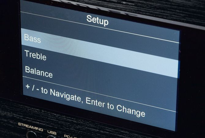

Po dużym wyświetlaczu i ogólnym charakterze sprzętu można oczekiwać rozległych możliwości w zakresie konfiguracji i regulacji poszczególnych parametrów. Tymczasem menu jest raczej minimalistyczne, w sekcji audio w zasadzie ogranicza się do regulacji barwy (tony wysokie i niskie), zrównoważenia kanałów i kilku pobocznych dodatków.

Taka liczba przycisków na tak dużym froncie nie robi tłoku…
Grafiki z okładkami płyt wyglądają imponująco, duża matryca przyda się także do innych zadań.
Wyświetlacz ułatwia poruszanie się po menu, ale nie jest ono bardzo skomplikowane.

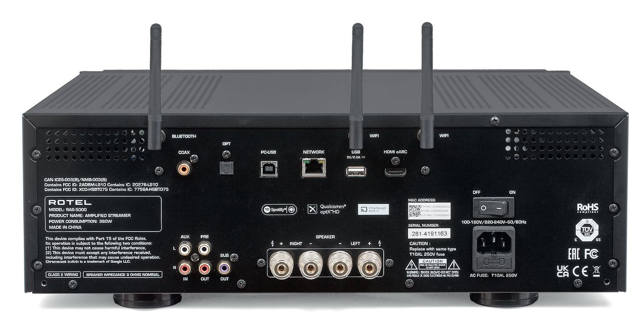

Pobieżne zapoznanie się z gniazdami na tylnej ściance może trochę zaskakiwać; Rotel RAS-5000 jest mocno podporządkowany sygnałom cyfrowym, jakby trochę wbrew klasycznej, analogowej konstrukcji zasadniczej części wzmacniacza.

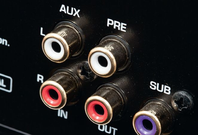

Przygotowano tylko jedno wejście analogowe (liniowe), nie ma wejścia gramofonowego (wszystkie pozostałe wzmacniacze tej grupy je mają). To chyba zbyt daleko posunięte cięcia… Za to analogowe wyjścia (niskopoziomowe) są dwa – stereofoniczne (z przedwzmacniacza) i monofoniczne (w zamyśle subwooferowe) – a więc obydwa z regulacją głośności. Terminale głośnikowe są pojedyncze.

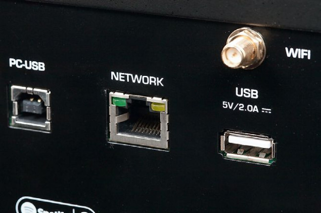

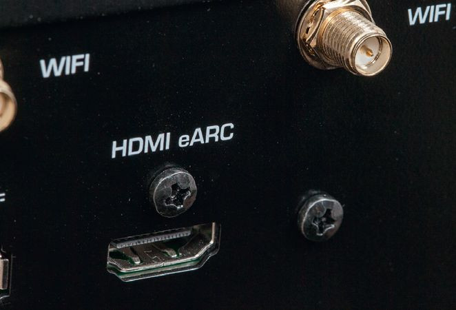

W sferze cyfrowej zadbano o wszystko. Są "zwykłe" wejścia optyczne i współosiowe, dwa USB – jedno USB-B (jako USB-DAC), drugie USB-A (dla nośników pamięci). Jest też HDMI z kanałem zwrotnym eARC. Komunikacji z siecią służy LAN i WiFi (dwie anteny, trzecia dla Bluetooth). Zarówno moduł sieciowy, jak i USB "rozumieją" PCM 32 bit/384 kHz, możliwe jest także dekodowanie materiałów MQA, ale nie DSD.
Czytaj również: Co to znaczy zmostkować wzmacniacz?
RAS-5000 łączy światy analogowy i cyfrowy, chociaż w sekcji wejść dominuje ten drugi.
HDMI (z eARC) staje się obowiązkowym wyposażeniem wzmacniacza stereofonicznego.
Złącza USB są dwa: jedno w roli USB-DAC, drugie odczytuje muzykę z nośników pamięci.
Rotel tak zachłysnął się cyfrą, że w sekcji analogowej pozostawił tylko jedno wejście liniowe.

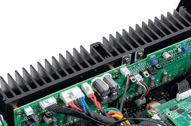

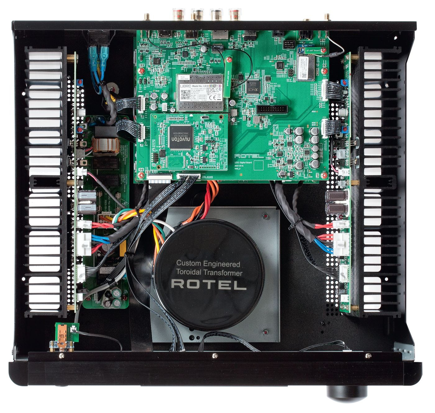

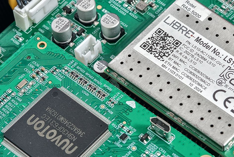

Końcówki mocy zajmują duże bloki w pobliżu bocznych ścianek obudowy. W każdym kanale pracują aż trzy pary tranzystorów bipolarnych – 2SA1943/2SC5200 – produkcji Toshiby, chętnie stosowane przez wielu konstruktorów we wzmacniaczach różnych klas. Już jedna taka para pozwala na osiągnięcie przyzwoitych wyników, a z trzech Rotel wykręcił imponującą moc. Zasilanie (oparte na sporym transformatorze toroidalnym) zajmuje miejsce w części centralnej.
Aby zachować możliwie krótką ścieżkę sygnału, przedwzmacniacz przysunięto do tylnej ścianki. To skuteczny zabieg, podobnie jak rozdzielenie modułów analogowych (dolne piętro) od cyfrowych (górne).

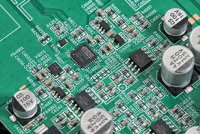

W ramach tego drugiego mamy przetwornik ESS Technology ES9028Q2M, który błyszczy dynamiką na poziomie 129 dB; akceptuje sygnały PCM 32 bit/384, a także DSD, więc za brak obsługi tych ostatnich odpowiadają w RAS-5000 prawdopodobnie interfejsy wejściowe lub sekcja sieciowa, którą przygotowała firma Libre Wireless Technologies.

Wnętrze RAS-5000 w największym stopniu przypomina klasyczną analogową integrę; rozmieszczenie układów jest podporządkowane krótkiej ścieżce sygnału
Wydajne końcówki w klasie AB to wciąż mocna karta Rotela.
W sekcji cyfrowej przetwornik C/A ES9028Q2M.
Kompletny moduł strumieniowy dostarczyła Libre Wireless Technologies.

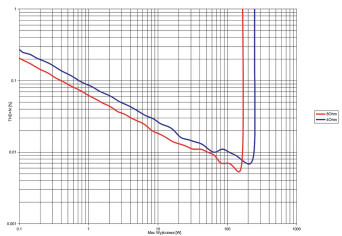

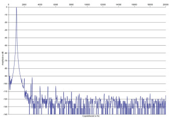

Rotel chwali się wyjątkową liniowością przetwarzania i ani trochę nie przesadza. Charakterystyki (rys. 1) przy 10 Hz mają spadek -0,3 dB, a przy 100 kHz… wcale nie -0,5 dB, lecz sensacyjnie małe, w zasadzie w graniach błędu pomiaru 0,1 dB! W spektrum harmonicznych (rys. 2) żadna nie przekracza pułapu -90 dB.
THD+N w funkcji mocy (rys. 3) prezentują się również bardzo dobrze – to przecież konsekwencja niskich szumów i niskich harmonicznych. Schodzą poniżej 0,1% już przy dziesiątych częściach wata.
