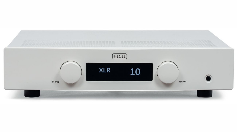

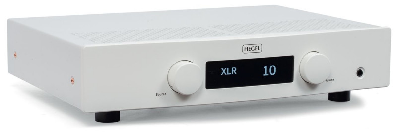

Chociaż Hegel H150 jest najmłodszym wzmacniaczem w ofercie, to swoim wyglądem w ogóle tego nie zaznacza – Hegel trzyma się ustalonego wzornictwa. Stosuje monochromatyczne wyświetlacze OLED i tak też jest w nowym H150. Towarzyszą mu dwa pokrętła, oczywiście regulacji głośności i przełącznika wejść. Włącznik zasilania schowano na dolnej ściance, ale każdy wie, gdzie go w Heglu szukać.
Obsługa Hegla H150 jest prosta: włączamy zasilanie, wybieramy źródło i gramy. Kiedyś było to oczywiste, dzisiaj też jest wygodne. Nic nam nie przeszkadza, przed oczami nie przelatują nawet okładki płyt (bo czarno-biała matryca nie potrafi ich wyświetlić), nie mówiąc o innych atrakcjach. Taką konsekwentną ascetyczność docenia większość audiofilów. Na froncie jest też wyjście słuchawkowe – 6,3-mm złącze.

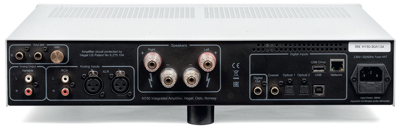

Tylny panel podzielono na dwie strefy, instalując w centrum jedną parę zacisków głośnikowych. Po prawej stronie mamy strefę cyfrową, całkiem różnorodną, chociaż bez obecnie modnego HDMI. Są dwa wejścia optyczne, jedno współosiowe, a przede wszystkim USB-B (jako USB-DAC). W tej części jest jeszcze gniazdo sieci LAN oraz kolejne USB (już jako USB-A).

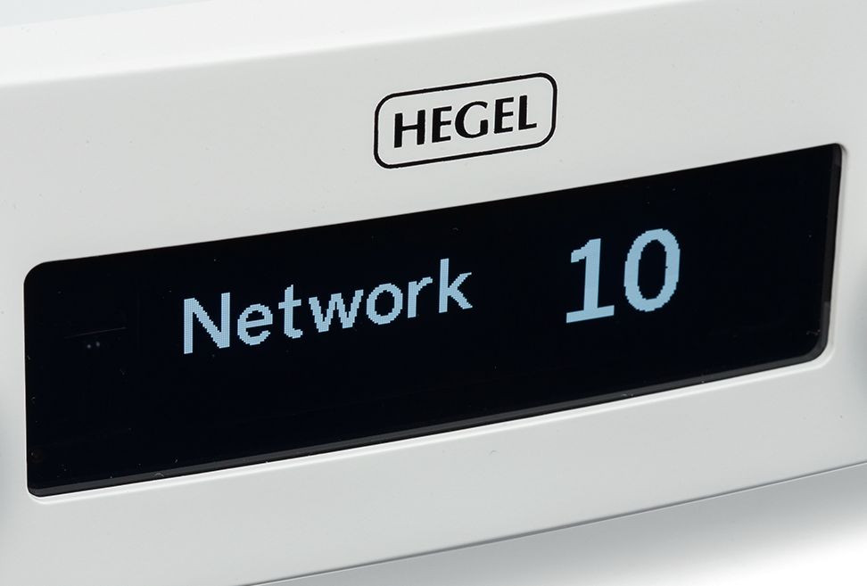

Wzmacniacze Hegla prezentują się technicznie i praktycznie. Podstawowe informacje pojawiają się na wyświetlaczu OLED.

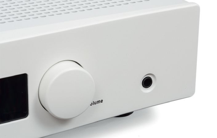

H150 jest wyposażony w 6,3-mm wyjście słuchawkowe.

Hegel wciąż bojkotuje bezprzewodowe techniki transmisji sygnału, ograniczając się wyłącznie do przewodowej formuły LAN. W H150 nie znajdziemy więc ani Wi-Fi, ani Bluetooth.

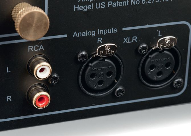

Hegel H150 nie jest wzmacniaczem zbalansowanym, mimo to ma jedną parę XLR-ów i, jak się okaże w Laboratorium, warto z niej korzystać w pierwszym rzędzie. Sygnały liniowe podamy również do jednego wejścia RCA.

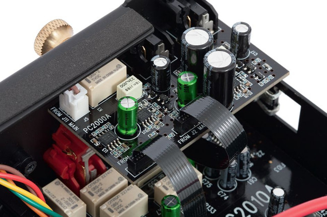

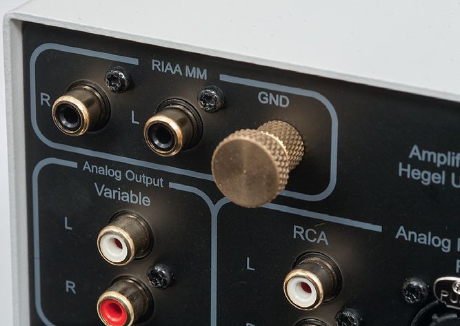

H150 ma też wejście gramofonowe (dla wkładek MM); wcześniej nie było ich w integrach Hegla, zmieniło się to dopiero wraz z modelem H190v (a ogólnie przychylniejsze spojrzenie na gramofony od wprowadzenia przedwzmacniacza phono V10). Jest również analogowe wyjście, wyprowadzone z przedwzmacniacza (a więc z regulacją głośności).

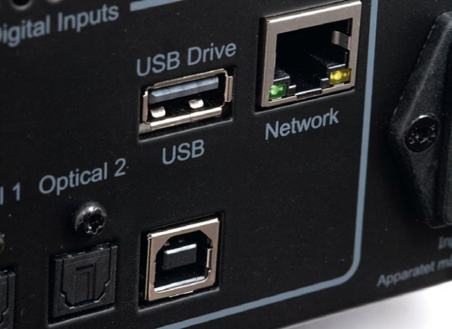

W sekcji cyfrowej pojawiło się USB-A (dla zewnętrznych nośników pamięci), jest też sieć – tradycyjnie w Heglu, tylko przez LAN.
H150 to dopiero drugi wzmacniacz Hegla z wejściem gramofonowym (MM).
H150 nie jest układem zbalansowanym, ale ma wejście XLR i warto z niego skorzystać.

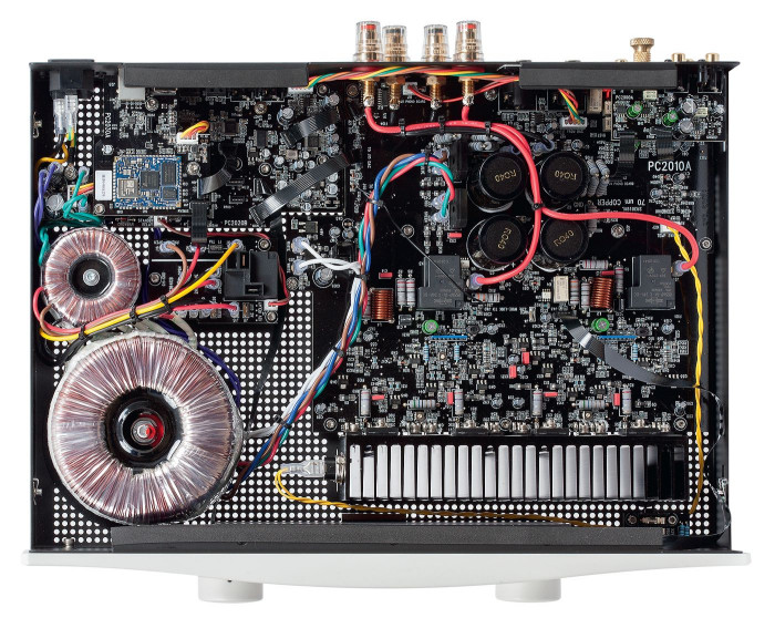

Sygnał jest prowadzony krótką ścieżką od gniazd wejściowych, umieszczonych nieopodal przełączników źródeł i sekcji przedwzmacniacza z nowoczesnym scalonym regulatorem wzmocnienia.

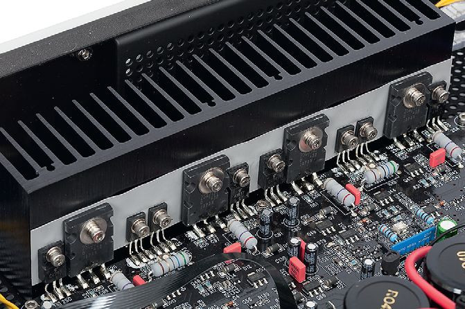

Końcówki mocy zajmują jeden stosunkowo niewielki radiator w przedniej części obudowy. Moc wzmacniacza (Hegel deklaruje 2 x 75 W przy 8 Ω) nie jest bardzo wysoka, wystarczą więc dwie pary tranzystorów (po jednej na kanał).
Zamiast wszędobylskiego ESS Technology, w H150 zainstalowano rzadziej widywany scalak marki AKM. AK4493 to przetwornik dwukanałowy, który w zależności od trybu pracy może osiągnąć dynamikę na poziomie aż 125 dB (nadal jako stereo, bo można go też skonfigurować w wariancie mono i wtedy wyniki będą jeszcze lepsze).
AK4493 obsługuje niemal każdy typ sygnałów cyfrowych (aż po 32/768 i DSD512), czego jednak Hegel w pełni nie wykorzystuje, zatrzymując się na wariancie 24 bit/192 kHz.

Konstrukcje Hegla są większe i mniejsze, ale wszystkie zaprojektowane bardzo starannie, z dbałością o zwartą aranżację, czysty montaż i krótką ścieżkę sygnałową, co też przekłada się na niskie szumy.
Końcówki mocy z firmowym systemem korekcji zniekształceń SoundEngine 2 to podstawa sukcesu konstrukcji Hegla.

Płytka z przedwzmacniaczem gramofonowym jest niewielka, ale można być pewnym, że Hegel niczego nie zrobi byle jak.

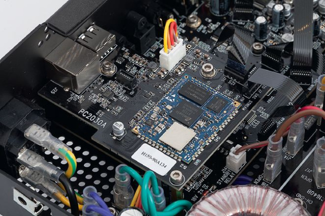

W module sieciowym dodano kilka funkcji.

Jednak w Heglu też zaszły zmiany. H150 jest pierwszym wzmacniaczem tej marki wyposażonym w złącze USB-A, przez które może ściągać muzykę bezpośrednio z nośników pamięci.
W zasadzie nie ma się czym chwalić, tego typu funkcje wydają się dzisiaj wręcz archaiczne na tle rozwiązań strumieniowych. Ale jest też inna, już bardzo przydatna nowość: H150 obsługuje bowiem standard Spotify Connect w nowej, bezstratnej formule Lossless, czego nie potrafi np. H190v. H150 jest również kompatybilny z usługami i platformami Tidal Connect, Google Chromecast, Apple AirPlay 2, DLNA oraz z systemem Roon.

H150 nie jest konstrukcję zbalansowaną, mimo to wstępne pomiary zrobiłem dla obydwu wejść i okazało się, że wybór XLR-ów procentuje wyraźnie niższymi zniekształceniami niż RCA. Poniższe wyniki dotyczą takiej konfiguracji, którą zdecydowanie polecamy, co jest też jedynym zastrzeżeniem wobec parametrów H150, bowiem nie mając wyjścia XLR w źródle, trudniej będzie z takiej "okazji" skorzystać.

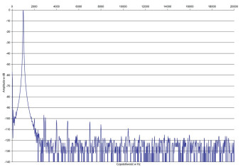

Hegel jest mistrzem redukcji zniekształceń harmonicznych, bez względu na model i moc wzmacniacza. Na rys. 2. odnajdziemy drugą dopiero przy -98 dB (!), a kolejne nie przebijają się przez -100 dB.

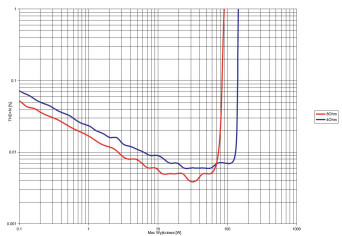

Kwintesencją niskich szumów i harmonicznych jest rys. 3. z charakterystykami THD+N w funkcji mocy. Przy kilku watach, gdzie większość wzmacniaczy schodzi poniżej 0,1%, H150 zjeżdża o rząd wielkości niżej (0,01%), powyżej 2,8 W przy 8 Ω i 6 W przy 4 Ω.
