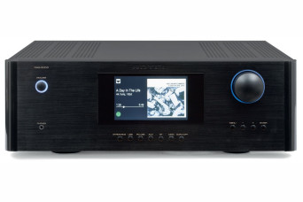

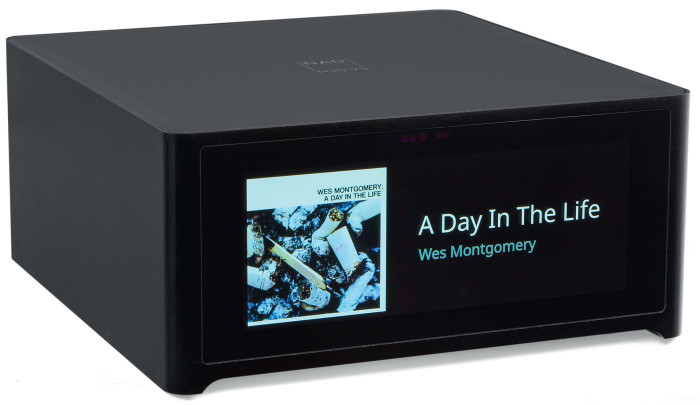

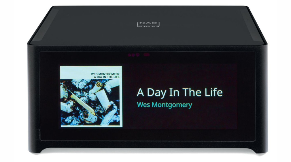

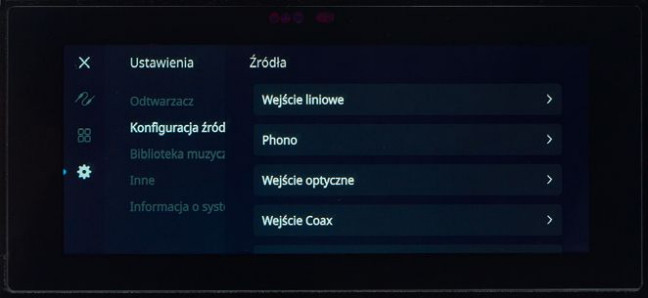

Dobrze znamy zasadnicze, zewnętrzne cechy urządzenia. Kolorowy, dotykowy wyświetlacz o przekątnej 7 cali pozwala na kompleksową obsługę, zastępując tradycyjne pokrętła i przyciski. Wszystko jest wirtualne i może zmieniać się na życzenie. Nie ma wyjścia słuchawkowego, ale jest Bluetooth, nawet z kodowaniem aptX HD, dwukierunkowy.

Przednią ściankę zajmuje matryca dotykowa – to strategiczne rozwiązanie od pierwszej wersji M10.

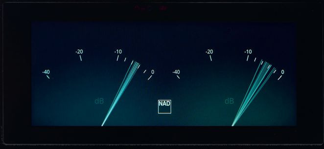

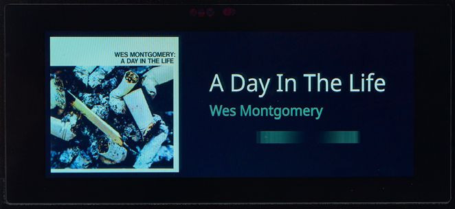

Wyświetlacz ma wiele trybów pracy, przygotowano nawet kilka wariantów wskaźników.
Wszystkie ustawienia są prezentowane w czytelny sposób, chociaż swoje zalety ma też sterownik mobilny.

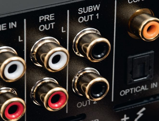

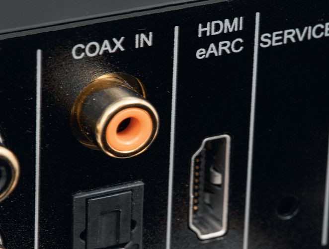

Obudowa M10 jest dość wąska, mimo to NAD-owi udało się zmieścić z tyłu bardzo dużo, chociaż w proporcjach właściwych dla nowoczesnego wzmacniacza sieciowego, a nie klasycznego, analogowego.
NAD M10 V3 połączy się za pomocą LAN (zespolonym z gniazdem USB do odczytu muzyki z pendrajwów, co jest charakterystyczne dla "nadowskiego" sprzętu z BluOS) lub bezprzewodowo przez Wi-Fi (anteny wewnątrz obudowy). Jest wejścia optyczne, współosiowe oraz (teraz już koniecznie) HDMI z eARC.

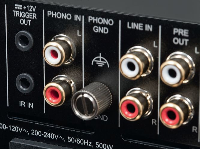

Do wcześniej pojedynczego, liniowego wejścia analogowego w wersji V3 dołączyło gramofonowe (dla wkładek MM). Jest analogowe wyjście z przedwzmacniacza oraz aż dwa wyjścia subwooferowe (były już w wersji V2). Terminale głośnikowe są pojedyncze i sądzę, że we wzmacniaczach tego formatu to rozsądne "samoograniczenie".
Czytaj również: Jakie funkcje pełni końcówka mocy?
Wyposażenie poprzednich wersji było dobre, a teraz jest jeszcze lepsze – dopełnione przez wejście gramofonowe.
M10 w wersji V3 doczekał się przedwzmacniacza gramofonowego (dla wkładek MM).

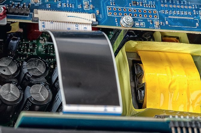

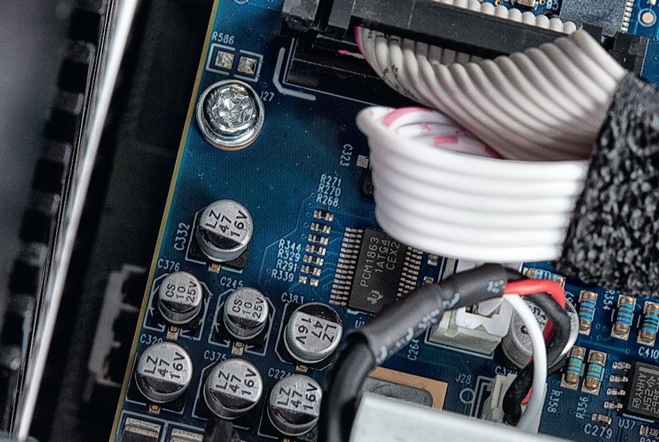

Końcówki mocy są takie same jak w wersji drugiej, więc są to moduły Hypex NCore wraz z zasilaczami tego samego producenta. NAD posługuje się (w stosunku do całej sekcji wzmocnienia) nazwą Hybrid Digital, chociaż końcówki są w pełni analogowe i taki sygnał muszą otrzymać. W pełni cyfrowy jest natomiast przedwzmacniacz. Tutaj dostrzeżono potencjał do zmian: zainstalowano nowy przetwornik ES9039 (V2 miał układ ES9028).
To jeden z najlepszych obecnie układów ESS Technology, jego dynamika wynosi aż 132 dB (w bazowym trybie 8-kanałowym), a umiejętność przyjmowania sygnałów cyfrowych zatrzymuje się dopiero na PCM 32 bit/768 kHz oraz DSD1024 (czego wejścia cyfrowe wzmacniacza i tak nie wykorzystują). Sygnały z wejść analogowych muszą zostać przetłumaczone na postać cyfrową (to konieczne między innymi do działania korekcji akustyki).

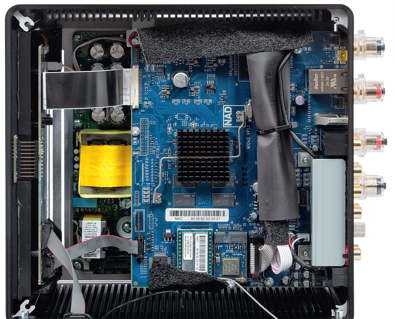

Końcówki mocy leżą na dnie obudowy (jej metalowy fragment jest wykorzystywany jako radiator, górne piętro zajmuje przedwzmacniacz i strumieniowe moduły BluOS, a szklaną powierzchnię obudowy wykorzystano “podklejając" tam anteny do systemów Wi-Fi oraz Bluetooth.

 Ograniczoną przestrzeń trzeba było wzorowo zorganizować.
Koncepcja kompaktowej obudowy często łączy się z układami impulsowymi.

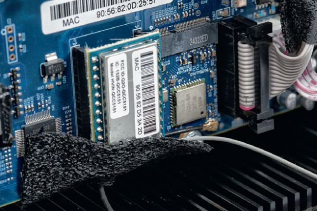

M10 ma nie tylko konwerter C/A, ale też A/C, który przejmuje sygnały wprost z wejść analogowych.
Moduły komunikacji bezprzewodowej znajdują się w pobliżu płytki z układami cyfrowymi.

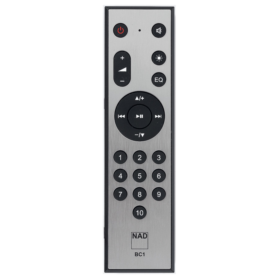

W pierwszej wersji M10 nie było pilota, ale druga wersja już go miała. Jest też znakomity mobilny sterownik w systemie BluOS.

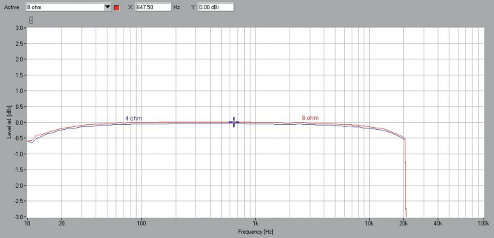

Przy 10 Hz charakterystyki częstotliwościowe (rys. 1) mają tylko śladowy spadek (-0,5 dB), powyżej 20 kHz wykres nagle się “urywa", co ma związek z konwersją analogowo-cyfrową (i jej niską częstotliwością próbkowania). Tor cyfrowy prawdopodobnie nie jest narażony na takie problemy.

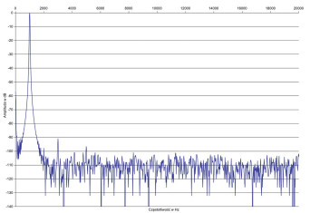

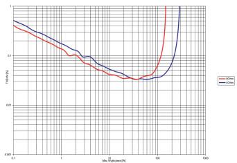

O niskim poziomie harmonicznych przekonamy się na rys. 2. Żadna szpilka nie przekracza -90 dB, tuż przed tą granicą zatrzymuje się najsilniejsza trzecia. Mimo że w pomiarze S/N lepszy wynik osiągnął EVO 150 SE, to charakterystyka THD+N w funkcji mocy (rys. 3) schodzi w M10 V3 poniżej 0,1% przy niższych mocach niż u konkurenta. Mimo więc zastosowania takich samych modułów mocy, pozostałe charakterystyki obydwu konstrukcji dość wyraźnie się różnią.
