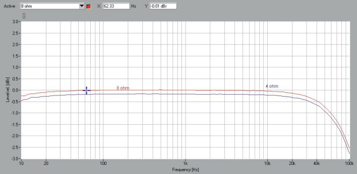

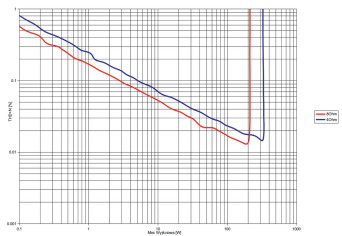

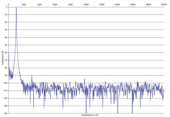

Laboratorium Bardzo wysoka moc wyjściowa (2 x 212 W / 8 Ω, 2 x 309 W / 4 Ω), niskie zniekształcenia, słabszy odstęp od szumu (71 dB) i współczynnik tłumienia (29).

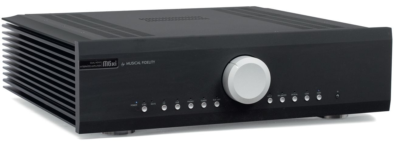

Musical Fidelity M6xi jest konstrukcją w pełni analogową i bardzo klasyczną, działającą w klasie AB. Musical deklaruje, że jest to konfiguracja z dwoma niezależnymi, monofonicznymi końcówkami mocy (inspiracją były nieprodukowane już monobloki Titan) i niezależnym przedwzmacniaczem.
Musical Fidelity M6xi - wzornictwo i front

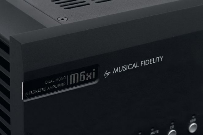

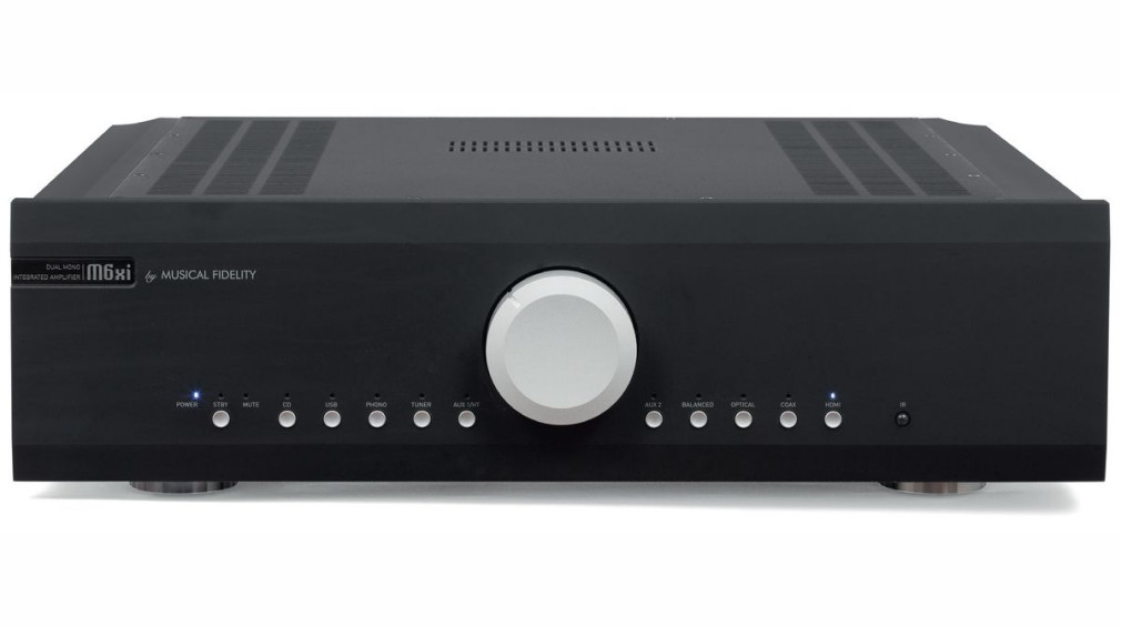

W stosunku do M6si nowy model nie urósł, jest zbudowany na takiej samej platformie, ma takie same wymiary, ale jego masa wzrosła o 2 kg – więc modyfikacje nie są kosmetyczne. Utrzymano charakterystyczne dla Musicala skosy frontu (na dole i na górze), wykończenie powierzchni jest jednak nieco inne, bardzo matowe.

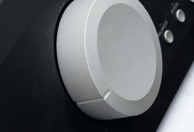

W centrum umieszczono duże pokrętło głośności, źródła przełączamy za pomocą dziesięciu przycisków; jest ich więcej niż w poprzedniku za sprawą ekspansji sekcji cyfrowej, każdy odpowiada za jedno fizyczne wejście. Wybór potwierdzają niewielkie diody sygnalizujące także pracę urządzenia oraz włączenie trybu wyciszenia Mute (który wywołamy tylko z pilota).

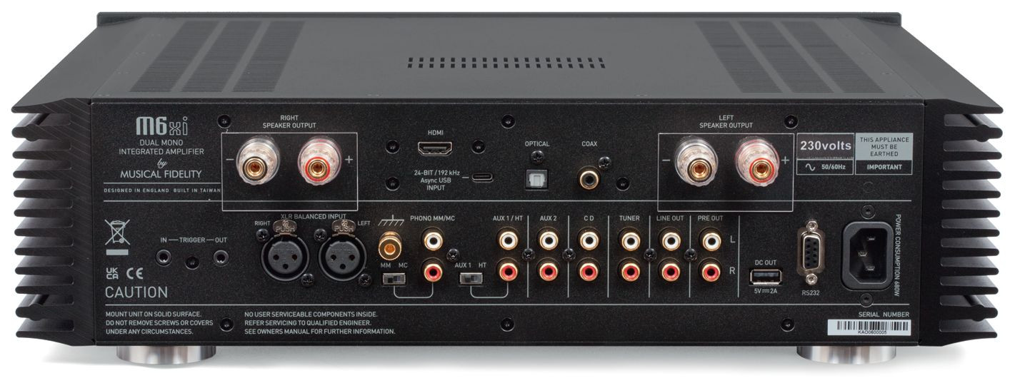

Musical Fidelity 6xi - złącza
Ważną nowością jest złącze HDMI (z kanałem zwrotnym eARC), co podkreśla również Musical, zgadzając się na współpracę sprzętu Hi-Fi z telewizorem. To podejście praktycznie, nie ideologiczne, i tutaj Musical ma pewną przewagę nad Heglem. HDMI przyjmuje wyłącznie sygnały PCM, ale to do takiego zadania wystarczy (nie ma potrzeby, aby dekodować którykolwiek ze standardów Dolby).

Zachowano układ elementów z dużym pokrętłem głośności oraz baterią przycisków bezpośredniego wyboru źródeł.

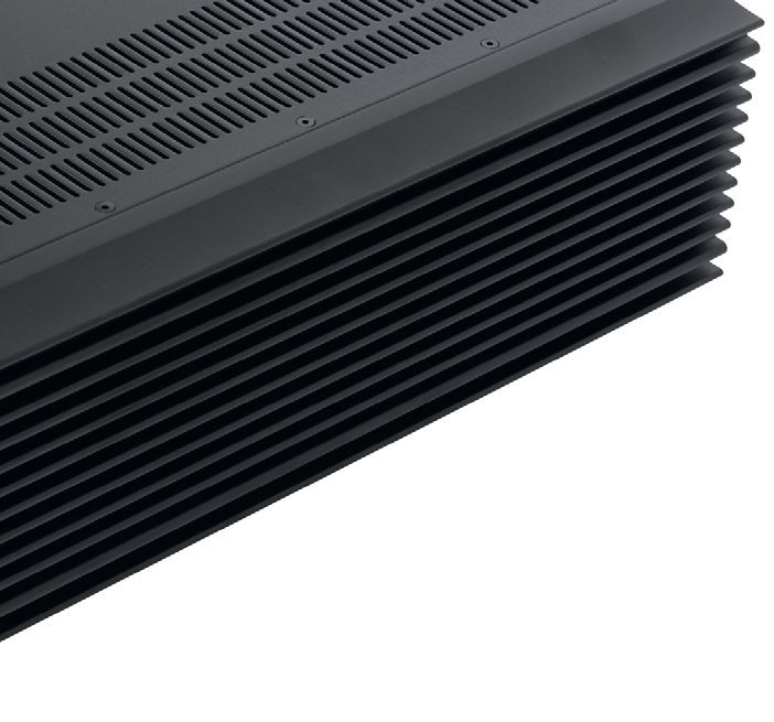

M6xi to wzmacniacz w klasie AB o dużej mocy, więc są także okazałe radiatory.

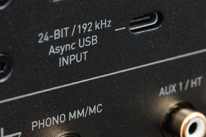

M6si miał cyfrowe wejście USB, ma je także nowy M6xi. Tym razem jest to nowoczesne gniazdo USB-C, chociaż nie idą za tym imponujące umiejętności konwertowania sygnałów – w tej dziedzinie M6xi jest na poziomie Hegla H150, przyjmuje wyłącznie standard PCM (DSD nie jest obsługiwane) o parametrach 24/192 kHz (a jednak to krok naprzód względem 24/96 w M6si).
Identyczne sygnały przyjmuje też "zwykłe" wejście współosiowe, a 96 kHz – optyczne. Drugie gniazdo USB – tym razem w formacie USB-A – to źródło zasilania, aby ułatwić podłączenie odtwarzacza strumieniowego.

Musical Fidelity nie pożałował ani wejść cyfrowych, ani analogowych.
Cyfrowe wejście USB ma nowoczesną formę USB-C, co jednak nie wiąże się z jeszcze wyższymi parametrami.

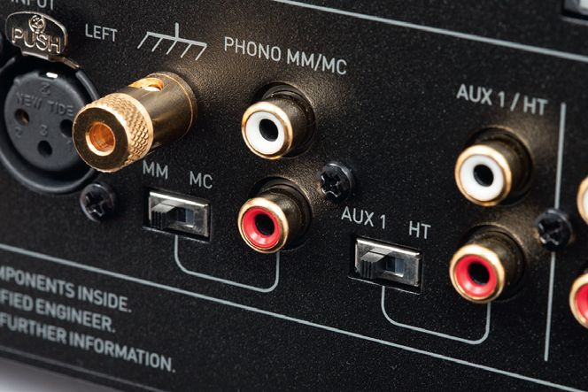

Wyposażenie w sferze analogowej pozostało bardzo kompleksowe. M6xi ma w sumie aż sześć wejść. Cztery są liniowe i mają formę RCA, przy czym te z numerem 1 możemy też skonfigurować jako wejście na końcówki mocy (tryb kina domowego).
Dodatkowo mamy liniowe wejście XLR (chociaż wzmacniacz nie jest konstrukcją zbalansowaną) oraz wejście gramofonowe dla wkładek MM i MC (wyboru dokonujemy mikroprzełącznikiem w pobliżu gniazd). Nowa "6-tka" ma też niskopoziomowe (oczywiście linowe) wyjścia RCA z przedwzmacniacza – niezależne z regulacją i bez regulacji. Wyjścia głośnikowe są pojedyncze i o to nigdy nie mam najmniejszego żalu.
Niestety, nie ma wyjścia słuchawkowego, przydałoby się choćby najprostsze, podłączone przez tłumik do końcówek mocy. Oczywiście miłośnicy słuchawek zawsze zaopatrzą się w specjalistyczny wzmacniacz słuchawkowy, ale niektórzy chcą słuchawek posłuchać tylko czasami… Dodatkami są wejścia i wyjścia wyzwalaczy oraz złącze sterowania RS232.

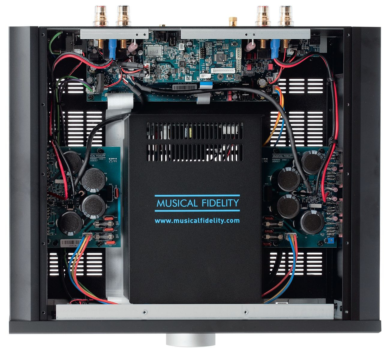

Musical Fidelity 6xi - układ elektroniczny

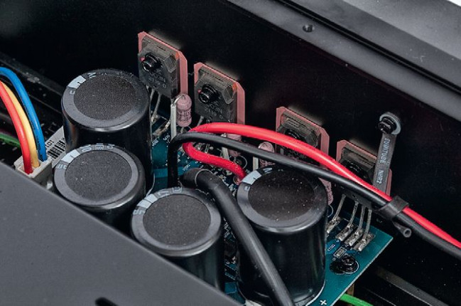

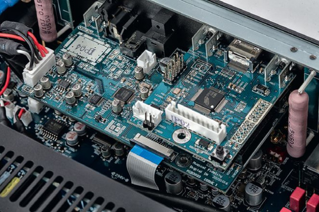

Każda końcówka ma niezależną, niewielką płytkę drukowaną w pobliżu swojego radiatora (po lewej i prawej stronie). W stopniu wyjściowym każdego kanału pracują dwie pary tranzystorów (a dokładniej – układów Darlingtona).

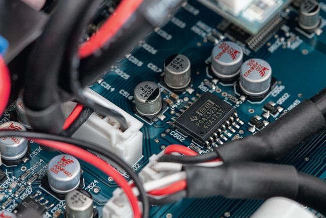

Płytki końcówek mają jednak inny kształt i inne oznaczenia (niż w modelu M6si). Przedwzmacniacz (dolny moduł przy tylnej ściance) to nowoczesny układ ze scalonym regulatorem głośności Burr Brown, do którego sygnały sterujące przesyła klasyczny potencjometr, sprzężony mechanicznie z pokrętłem.
Zasilanie (nie tylko do końcówek, ale także do przedwzmacniacza) dostarcza jeden transformator toroidalny w metalowej, ekranującej osłonie. Nie jest to więc konstrukcja dual-mono, ale pomiary pokazują, że wydajność zasilacza jest bardzo dobra. Zupełnie nowe są układy cyfrowe, przy czym sekcję DAC oddzielono (niezależne płytki) od interfejsu wejściowego HDMI.

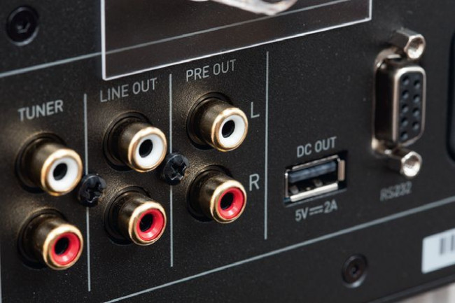

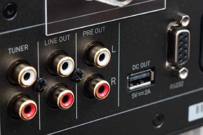

Stereofoniczne wyjścia niskopoziomowe są dwa - o stałym i regulowanym poziomie sygnału.

Nawet największy, ale pojedynczy transformator nie upoważnia do?określenia urządzenia mianem dual-mono, jednak w praktyce działanie M6xi jest bardzo bliskie takiej konstrukcji właśnie dzięki jego wydajności.
 W niezależnych modułach końcówek mocy pracują po dwie pary układów Darlingtona.

Wejście HDMI odseparowano od przetwornika C/A.
Regulacja głośności to zadanie dla nowoczesnego, scalonego tłumika.

Od kilku lat Musical Fidelity jest w bliskim związku z Pro-Jectem, co widać również w ożywieniu kategorii przedwzmacniaczy gramofonowych w ofercie Musicala. Układ phono w M6xi też nie jest byle jaki już chociażby dlatego, że obsługuje wkładki MM i MC. Ale było tak też w M6si...
Musical deklaruje udoskonalenia: modernizację płytki, ekranowanie i izolację, które to działania mają poprawić parametry (redukować poziom szumów i zniekształceń).
W trybie MM wzmocnienie ma wynosić 40 dB, co jest wartością bardzo typową. Towarzyszy jej minimalnie odbiegająca od standardu (47 kΩ) impedancja wyjściowa o wartości 50 kΩ oraz "zwyczajowa" pojemność 220 pF. W trybie MC wzmocnienie sięga 60 dB, co powinno wystarczyć dla typowych wkładek z tego gatunku (z wyjątkiem tych o wyjątkowo niskim napięciu wyjściowym).
Zastanawiająca jest natomiast wysoka impedancja obciążenia, wynosząca aż 1 kΩ; najczęściej spotykaną wartością w przypadku tych "uproszczonych" (bez regulacji) wejść MC montowanych w integrach jest 100 Ω, więc warto sprawdzić, czy parametry M6xi w tym zakresie odpowiadają posiadanej (lub planowanej) wkładce MC.
Moc znamionowa (1% THD+N, 1 kHz) [W] 8 Ω, 2x 212
Moc znamionowa (1% THD+N, 1 kHz) [W] 4 Ω, 2x 309
Czułość (dla maksymalnej mocy) [V] 1x 0,29
Stosunek sygnał / szum (filtr A-ważony, w odniesieniu do 1W) [dB] 71
Dynamika [dB] 95
Współczynnik tłumienia (w odniesieniu do 4 Ω) 29
