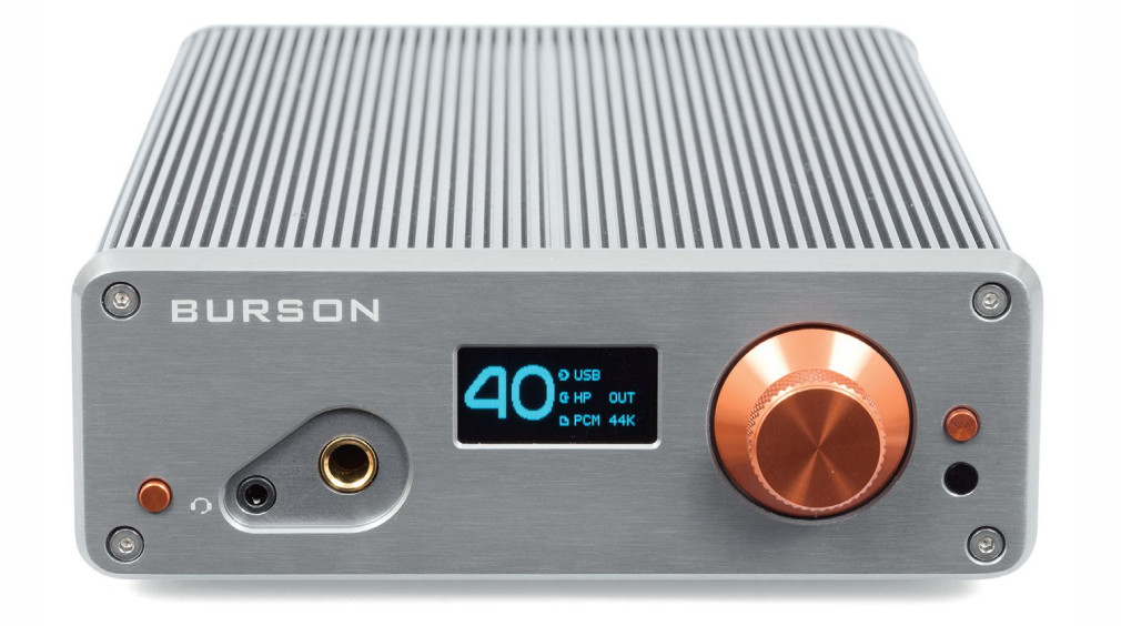

Wygląd Playmate 3 ożywia miedziany kolor wielofunkcyjnego pokrętła do regulacji głośności i nawigacji po menu. Źródła przełączamy miniaturowym przyciskiem. Chociaż Playmate 3 jest niewiele większy od ifi Audio DSD Diablo 2, to jest to urządzenie ściśle stacjonarne, funkcjonalnie łączące DAC, wzmacniacz słuchawkowy.

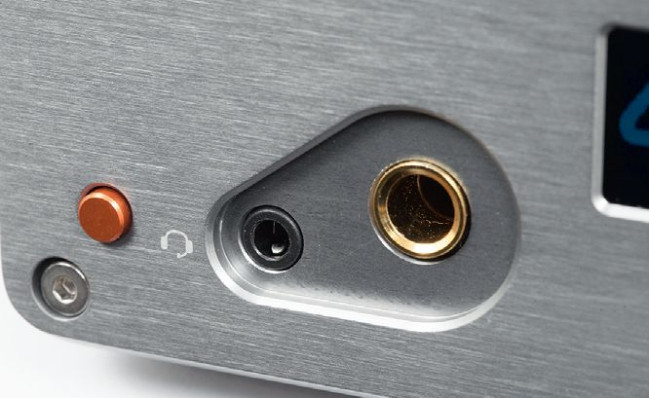

Układy wzmacniacza słuchawkowego są wyjątkowe, chociaż same wyjścia podstawowe – klasyczne 6,3-mm złącze oraz dwukierunkowe 3,5-mm (do gier komputerowych).
Wyjście słuchawkowe jest tylko jedno, w standardzie 6,3 mm, w pobliżu widać jeszcze 3,5-mm złącze, które konsoliduje funkcje wyjścia słuchawkowego oraz wejścia mikrofonowego – to rozwiązanie przeznaczone głównie dla graczy.

Wyświetlacz jest niewielki, ale oprócz poziomu głośności pokaże informacje o parametrach sygnału cyfrowego, aktywnym wejściu oraz wyjściu, pomoże w nawigowaniu po obszernym menu. Wybierzemy źródło oraz tryb wyjściowy (słuchawki, wyjście liniowe bądź wariant DAC, czyli wyjście liniowe ze stałym poziomem napięcia).

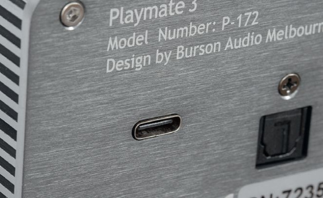

Najważniejsze wejście cyfrowe to USB-C, przyjmuje sygnały PCM 32/768 oraz DSD512, pracuje nie tylko z komputerem, ale także ze sprzętem mobilnym.

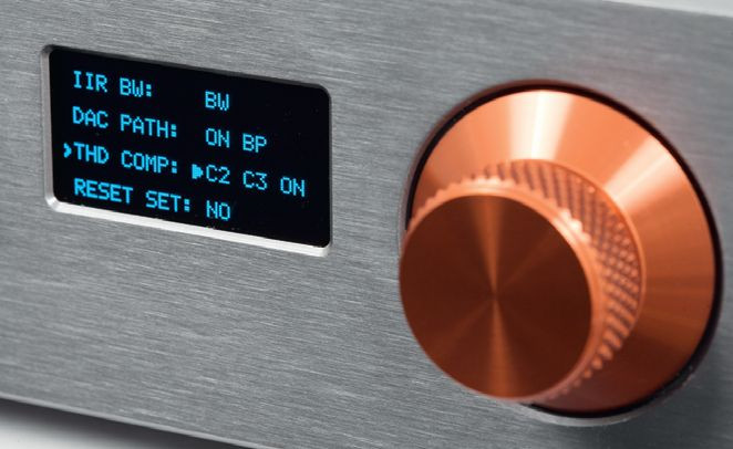

Z sekcją słuchawkową są związane dwa ustawienia czułości, jest też opcja przełączania filtrów (aż pięć wariantów); jak niemal zawsze to pochodna funkcji samego przetwornika C/A, który ma znacznie więcej ustawień towarzyszących. Najciekawsze wiążą się z działaniem upsamplerów oraz unikalnym systemem redukcji zniekształceń, który pozwala wyizolować i obniżyć poziom drugiej oraz/lub trzeciej harmonicznej.

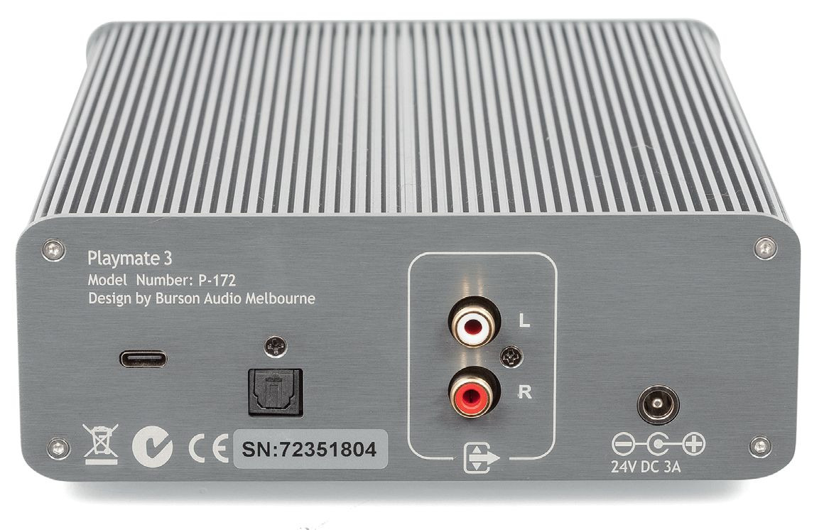

Wyposażenie tylnej ścianki jest jednak bardzo skromne – tylko dwa wejścia cyfrowe, USB-C oraz optyczne i jedno analogowe wyjście, na gniazdach RCA. Playmate 3 nie ma popularnego w takich urządzeniach odbiornika Bluetooth.

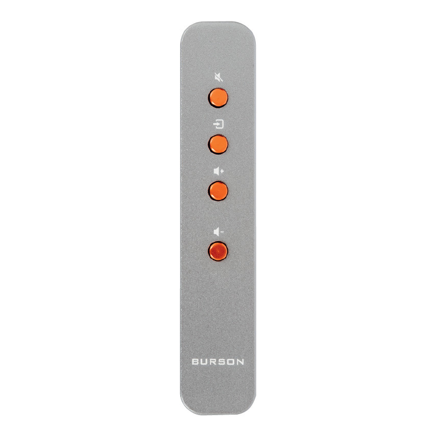

Pilot jest wyjątkowo solidny i piękny, ma metalową, ciężką obudowę w kolorze stalowoszarym. Funkcjonalność jest już skromna, ogranicza się do regulacji głośności, szybkiego wyciszenia oraz wyboru źródeł.

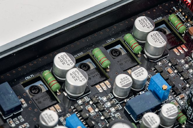

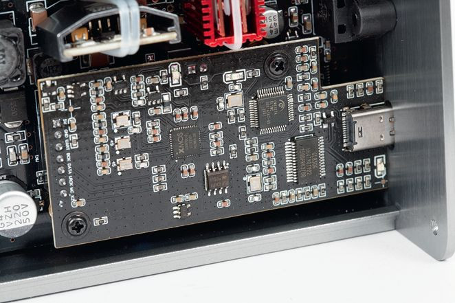

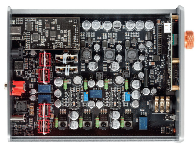

Elektronikę zmontowano na dwóch płytkach: większa obsługuje wyjścia analogowe i zasilanie, mniejsza (przy wejściu USB) to niemal kompletny przetwornik C/A.
Końcówki wyjść słuchawkowych przykręcono do dolnej kształtki obudowy, praca w klasie A, nawet przy tak niewielkich mocach, generuje dużo ciepła.

Na koniec zostawiłem eksperymenty z różnymi ustawieniami. Zacząłem od najbardziej oryginalnego układu redukcji zniekształceń (druga/trzecia harmoniczna), ale jego wpływ okazał się subtelny. Wyraźniejsze zmiany wiążą się z filtrami cyfrowymi, są wśród nich ustawienia ciemniejsze (jak np. MPFRO), ale kilka podejść kończyło się powrotem do fabrycznego trybu MP, który brzmi najbardziej naturalnie.

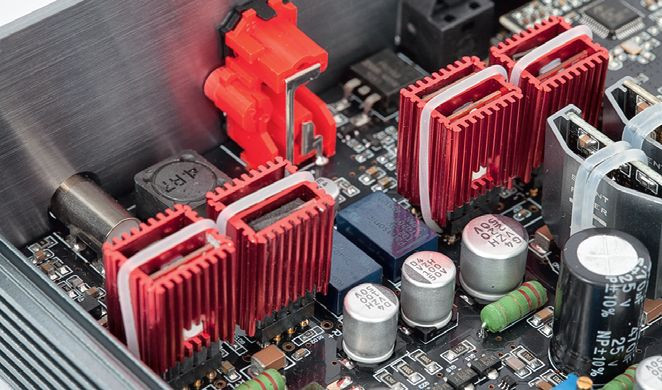

Testowana wersja Deluxe oznacza przede wszystkim obecność wyjątkowych modułów wzmacniających – Supreme Sound V7 Vivid.
Przetwornik cyfrowo-analogowy to jedna z najnowszych kości ESS Technology – ES9039Q2M. Przyjmuje sygnały PCM 32 bit/768 kHz oraz DSD1024. Wejście USB w Playmate 3 ma tylko nieznacznie słabsze parametry, PCM 32/768 i DSD512.

W podstawowej wersji występują popularne (i całkiem przyzwoite) scalaki JRC NE5532. W Deluxe są stosowane fi rmowe układy Bursona o pięknej nazwie Supreme Sound V7 Vivid; mają formę dużych modułów w czerwonych skrzyneczkach. Producent nie zdradza, co jest w środku, ale skoro mają to być "dyskretne wzmacniacze operacyjne", raczej jest to bardziej rozbudowany układ niż ten sam scalak pod czerwoną peleryną.
Ciekawe jest też to, że Burson zachęca do samodzielnej wymiany modułów wzmacniających (choć te w modelu Deluxe są już przecież najlepsze...). W pudełku znalazłem komplet scalaków z podstawowej wersji urządzenia, narzędzia, instrukcję otwierania obudowy, schematy.
Wymiana wzmacniaczy operacyjnych w analogowym torze sygnału przyniesie wyraźne zmiany brzmienia filtrów w obwodach cyfrowych, tylko czy warto wymieniać lepsze na gorsze? Może chodzi o to, aby samemu się przekonać, że Deluxe jest lepszy?

Pilot jest znakomicie wykonany, pasuje do stylu urządzenia.
