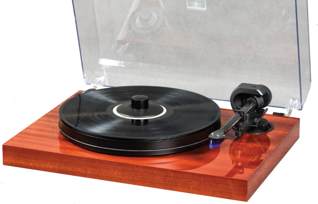

Na zdjęciu: gramofon Pro-Ject 2-Xperience Classic
