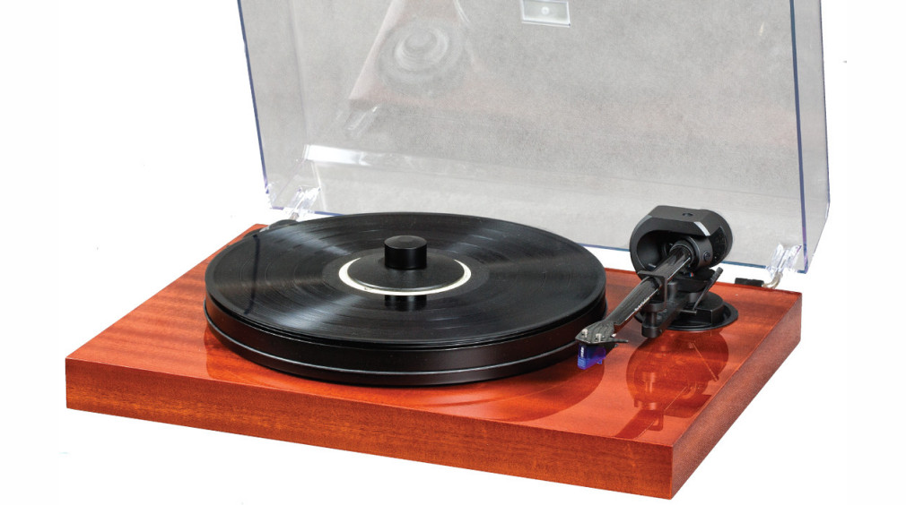

Gramofon Pro-Ject 2-Xperience Classic wygląda właśnie tak, jak się nazywa - łączy klasykę z doświadczeniem. Podstawa jest wykonana z mdf-u, oklejona naturalnym fornirem lakierowanym na wysoki połysk.
W ofercie PJ jest też podobny konstrukcyjnie model różniący się jedynie materiałem, z którego wykonano podstawę - nazwany Acryl. Owszem, jeszcze bardziej klasycznie byłoby mieć podstawę wykonaną z drewna lub sklejki... jak to drzewiej bywało, ale ostatecznie mdf, w dodatku fornirowany, też staje się klasyką.

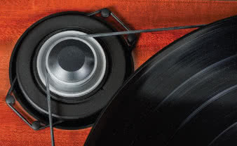

Silnik jest synchroniczny, podłączony do zewnętrznego, ściennego zasilacza (16V AC). Można go zastąpić zewnętrznym generatorem napięcia zasilającego, z czystą sinusoidą, umożliwiającym również elektroniczną zmianę prędkości obrotowej.
Pro-Ject ma w ofercie kilka takich urządzeń pod wspólną nazwą Speed Box. Silnik jest umieszczony w dość ciężkim odlewie aluminiowym, zawieszony na gumowym ringu uchwyconym w czterech miejscach przez wkręty. Są one tak ustawione, że silnik ma łatwiejszy ruch do i od talerza, a trudniejszy na boki.
To przykład na "odwrócone odsprzęgnięcie" - silnik jest odsprzęgnięty, a talerz i ramię - nie. Na osi silnika umieszczono wykonany z winylu talerzyk o dwóch średnicach. Silnik umieszczono na zewnątrz talerza, nie pod nim, dlatego zmiana prędkości obrotowej, poprzez przeniesienie paska z jednej części talerzyka na drugą, jest całkiem łatwa.
Nie zmienia to jednak faktu, że elektroniczna zmiana byłaby jeszcze przyjemniejsza. Napęd jest przenoszony za pomocą gumowego paska o okrągłym przekroju. Opasuje on cały talerz.
Wyższy i cięższy talerz to jedna z różnic pomiędzy tańszym modelem 1-Xperience i testowanym Pro-Ject 2-Xperience Classic. Rezonanse są w nim tłumione przez połączenie ze sobą dwóch różnych materiałów. Podstawą jest wyważana (podobnie jak koło w samochodzie), lakierowana na czarno płyta mdf o masie 2 kg.
Na nią została naklejona 4-mm warstwa winylu. Płyta od góry jest zakręcana lekkim dociskiem z aluminium. Użyte w tym modelu ramię to duma Pro-Jecta. Od lat rozwija on konstrukcje, w których wykorzystuje plecionkę z włókna węglowego. Utworzona z niego rurka jest lekka, bardzo sztywna i bardzo dobrze odprowadza drgania.
Ramię i przeciwwaga
Taka jest właśnie w modelu 9cc - informuje o tym pierwsze ‘c’ w nazwie; a drugie o tym, że również główka ramienia, do której wkręcamy wkładkę, jest "carbonowa". Tutaj ramię z główką stanowi integralną całość (główka jest sprasowaną i dociętą częścią rurki).
Rurka zwęża się od tyłu ku przodowi i jest zamontowana w bardzo solidnym zawieszeniu - to ramię typu "gimballed" z łożyskami pozwalającymi mu na poruszanie się w pionie i w poziomie.
Najważniejsza jest główna obejma w kształcie litery "C", nadająca konstrukcji solidny wygląd. Przeciwwagę nasuwa się na trzpień obniżony względem osi ramienia - w celu zbliżenia środka ciężkości przeciwwagi do igły wkładki.
Mosiężny walec przeciwwagi wytłumiono od tyłu Sorbotanem. Możemy zmienić VTA, azymut oraz antyskating. Ten ostatni jest klasyczny: żyłka z ciężarkiem na końcu. Sygnał jest wypuszczany przez parę gniazd RCA. Firma dodaje do kompletu produkowany przez siebie kabel Connect It RCA-CC z czystej miedzi, do którego dołożono kabelek uziemiający.
