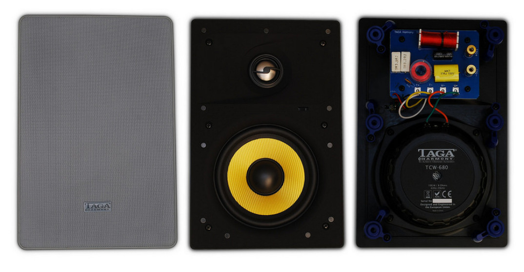

Taga Harmony TCW-680
Łatwa instalacja dzięki specjalnej konstrukcji:
• Płaskie obudowy, pozwalające na instalacje w płytkich otworach
• TIMPC - polimerowa formowana wtryskowo obudowa o strukturze plastra miodu zapewnia wysoką sztywność oraz minimalizuje zniekształcenia, wibracje i rezonanse. Dodatkowe pokrycie gumą w wybranych modelach zwiększa sztywność obudowy i ulepsza dźwięk
• TEI - uchwyty montażowe ułatwiające instalacje; zaciski ABS w jaskrawym niebieskim kolorze
• TSLB - maskownice o niskim profilu, montowane magnetycznie i umożliwiające malowanie.
• +/- 3dB przełącznik wysokich tonów montowany w wybranych modelach pozwala skompensować pozycję głośnika i anomalie w pomieszczeniu
• Obrotowy przetwornik wysokotonowy (wybrane modele) pozwala skierować wysokie częstotliwości w kierunku pozycji odsłuchowej
• TEC - łatwe połączenie: wszystkie głośniki wyposażono w wysokiej klasy terminale bananowe akceptujące kable głośnikowe do 10AWG i większość popularnych wtyków ("banany" lub pin).

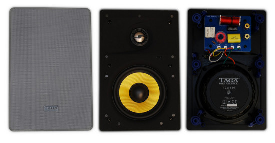

Taga Harmony TCW-280R
Dane techniczne:
- Model: TCW-880 / TCW-680 / TCW-280R / TLCR-580
- Konstrukcja: 2-drożna, TSLB magnetycznie mocowana maskownica TEI uchwyt montażowy TIMPC obudowa TEC terminale (TCW-280R bez zwrotnicy)
- Przetwornik wysokotonowy:
TCW-880, TCW-680 i TLCR-58: 25 mm (1") TPTTD, regulowana kopułka,+/-3 dB przełącznik wysokich tonów
TCW-280R: 19 mm (0.75”), kopułka mylar®
- Przetwornik średnio/niskotonowy:203 mm (8"), membrana kevlar/ 133 mm (5.25"), membrana kevlar® / 165 mm (6.5"), membrana polipropylen / 2 x 133 mm (5.25"), membrana kevlar
- Maksymalna moc: 160 W / 100 W / 100 W / 100 W
- Pasmo przenoszenia: 35 Hz - 20000 Hz / 42 Hz - 20000 Hz /42 Hz - 20000 Hz 50 Hz - 20000 Hz
- Impedancja: 8 ohm
