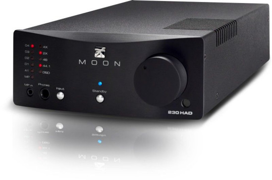

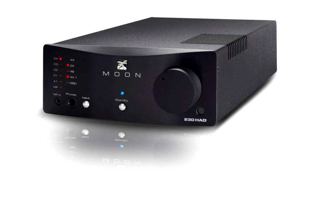

Moon Neo 230HAD, urządzenie łączące wzmacniacz słuchawkowy, przetwornik cyfrowo-analogowy DSD oraz moduł przedwzmacniacza, jest już dostępne w polskich salonach audio.
Urządzenie obsługuje wszystkie najnowocześniejsze formaty muzyczne, w tym pliki DSD256 MHz oraz 32-bitowe PCM i może współpracować z dowolnym cyfrowym źródłem dźwięku.
MOON Neo 230HAD w dużej mierze opiera się na referencyjnym wzmacniaczu słuchawkowym 430HA, a do tego jest wyposażony w przetwornik C/A obsługujący pliki wysokiej rozdzielczości DSD i PCM. Urządzenie może być wykorzystywane w połączeniu z niemal dowolnym cyfrowym źródłem, takim jak komputer, dekoder telewizji satelitarnej, odtwarzacz Blu-ray, gwarantując przy tym taką samą wierność odtwarzania, jak rozbudowany system hi-fi.

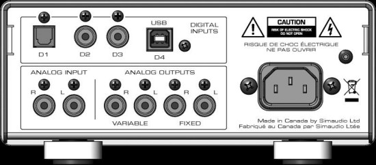

MOON Neo 230HAD jest wyposażony we wszystkie użytkowane obecnie złącza. Na tylnej ściance projektanci umieścili parę wejść RCA oraz parę liniowych wyjść RCA sekcji przedwzmacniacza. Wyjście Pre-out może pracować ze stałym lub regulowanym poziomem sygnału wyjściowego.
W pełni asynchroniczny przetwornik C/A obsługuje cztery wejścia (S/PDIF x 2, TosLink x 1 i USB typ B x 1) i wspiera formaty dźwięku wysokiej rozdzielczości: DSD64, DSD128, DSD256 (tylko wejście USB) oraz PCM 192 kHz/24 bity (wszystkie wejścia) i 384 kHz/32 bity (tylko USB). Całość dopełniają złącza na przednim panelu - wyjście słuchawkowe stereo mini-jack i stereofoniczne wejście jack (6,3 mm) do podłączenia źródła dźwięku.
