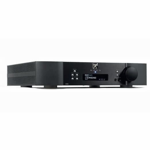

Moon 240i - obudowa

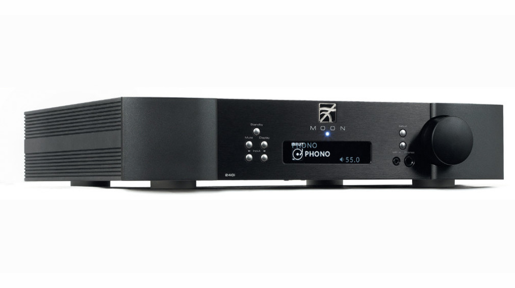

Nie jest to absolutna nowość, Moon 240i trafił do sprzedaży w zeszłym roku. Prezentuje się bardzo "uczciwie" w tej klasie cenowej. To kawał solidnego wzmacniacza Hi-Fi, obudowa o standardowej szerokości ma kilka delikatnych ozdobników, z zaokrąglonymi panelami bocznymi.
Obudowa jest wykonana (w większości) z metali, dobre wrażenie robią boczne panele w formie radiatorów oraz sztywność całej konstrukcji. Wzmacniacz nie nagrzewa się po bokach (zresztą w ogóle nieznacznie się nagrzewa), faktyczne końcówki mocy zostały ulokowane zupełnie gdzie indziej (wewnątrz, bliżej przedniej ścianki).

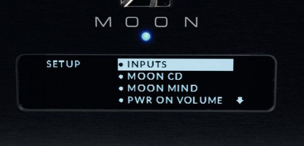

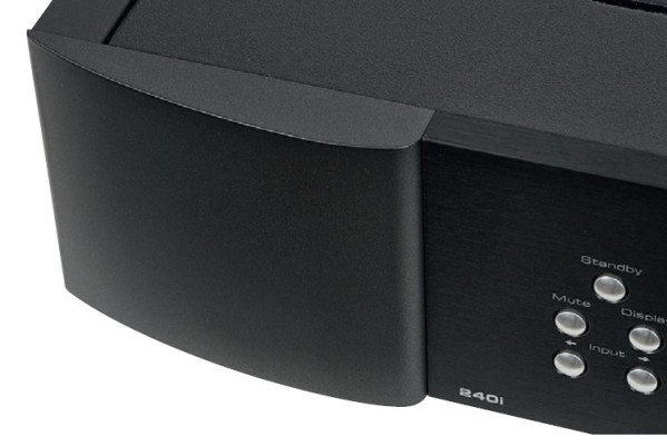

Front to przemyślana i praktyczna mieszanka nowoczesności i funkcjonalności. Całą obsługę  Moon 240i podporządkowano cyfrowemu sterownikowi, ale regulacja głośności to obszar, w którym postawiono na formę pokrętła. Jest ono tylko czujnikiem położenia, kręci się bez oporu.
Wszystkie parametry są prezentowane na czytelnym wyświetlaczu, który pomaga również w nawigacji po prostym systemie menu. Znajdziemy tam kilka dodatkowych funkcji, m.in. możliwość indywidualnej regulacji czułości każdego z wejść, zmiana ich nazw oraz wyłączenie poszczególnych źródeł.
Ta ostatnia tylko pozornie dziwna, okazuje się świetnym pomysłem, ponieważ selektor źródeł ma postać dwóch przycisków i przełącza wejścia sekwencyjnie - nie trzeba więc "przeskakiwać" przez wszystkie nieużywane pozycje, wystarczy niektóre wyłączyć. Większość podstawowych funkcji można obsłużyć "bezpośrednio", do czego służy siedem przycisków.

Czytelny wyświetlacz wykonano w technice OLED, informuje nie tylko o poziomie głośności, wybranym wejściu, ale pozwala też nawigować po menu.

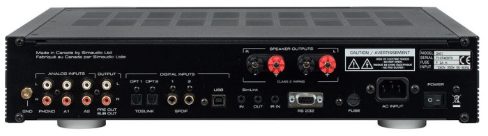

Moon 240i - przyłącza
Moon 240i ma wyjście słuchawkowe (tzw. dużego jacka), a także podręczne wejście analogowe (gniazdo o średnicy 3,5 mm). W tym teście 240-ka jest - obok Pulse IV - jednym z dwóch najlepiej wyposażonych wzmacniaczy.

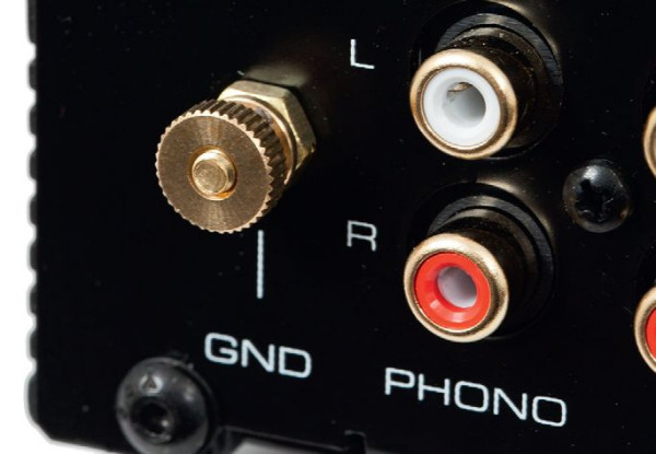

Mamy dwa liniowe wejścia analogowe i jedno wejście gramofonowe (dla wkładek typu MM). Tuż obok jest wyjście z przedwzmacniacza, które można wykorzystać dla zewnętrznej końcówki mocy lub subwoofera.

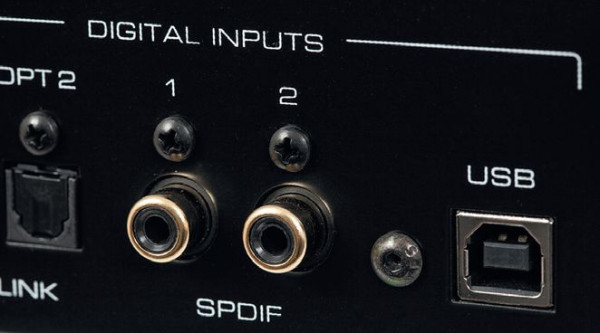

W sekcji cyfrowej znalazły się wszystkie trzy standardy: współosiowy, optyczny (po dwa wejścia w każdym) oraz USB-B; tutaj standard PCM może mieć rozdzielczość 32 bit/384 kHz, a DSD - wersję DSD256.

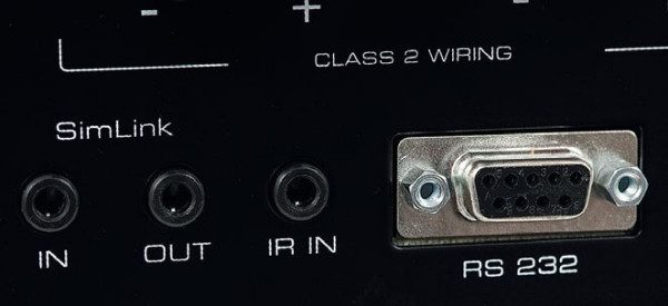

Na tylnej ściance jest też kilka gniazd komunikacyjnych, popularny RS232, systemowa magistrala Moon o nazwie SimLink oraz wejście dla czujnika podczerwieni.
Są też oczywiście wyjścia głośnikowe (pojedyncze, tradycyjne terminale) i typowe gniazdo zasilające z mechanicznym włącznikiem. 240i ma zdalne sterowanie, a włącznik z przedniego panelu pozwala wejść w tryb czuwania i w dowolnej chwili wzmacniacz z niego wybudzić.

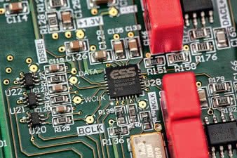

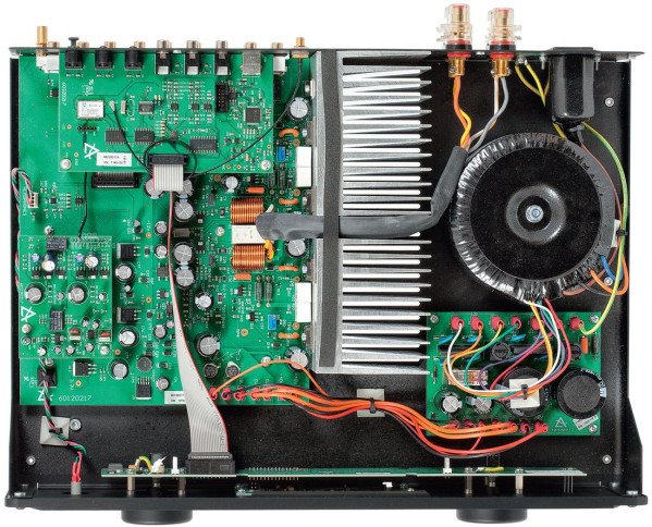

Układy opierają się w większości na montażu SMD, a cała sekcja audio, zarówno jej część cyfrowa, jak i analogowa, jest ulokowana na jednej płytce.
Oprócz kilku pomniejszych modułów (część zasilania, sterowanie) cały obwód audio trafił na jedną dużą płytkę. Przetwornik C/A wlutowano w sekcji przedwzmacniacza tak, aby zapewnić krótką ścieżkę sygnałową.

Sekcję wejściową USB obsługują układy Atmel ATSAM3U1C oraz Xilinx z rodziny XC2. DAC to scalak ESS Technology ES9010K2M z natywną obsługą sygnałów DSD256 oraz PCM 32 bit/384 kHz. Teoretyczna, maksymalna dynamika tego układu wynosi 116 dB.
W strefie analogowej za wybór wejść odpowiadają przełączniki scalone, scalony jest także regulator wzmocnienia. Układ New Japan Radio Muses 72320 jest dwukanałowy, obok mamy ponownie scalone wzmacniacze operacyjne - popularne NE5532 oraz OPA1642.
Scalakami posłużono się również w przedwzmacniaczu gramofonowym. Bazę dla sporego zasilacza stanowi transformator toroidalny wraz z baterią kondensatorów o zróżnicowanej wielkości i pojemności, w sumie 26 600 μF.

Komplet końcówek mocy zainstalowano na jednym wewnętrznym bloku chłodzenia, w pobliżu przedniej ścianki. Moon skorzystał z gotowych, scalonych końcówek mocy. Układy mają oznaczenia LM3886, należą do serii Overture firmy Texas Instruments. Na głównej płytce widać duże gniazda dla sieciowego modułu rozszerzeń o nazwie MiND. Być może pojawi się on w przyszłości jako opcja rozszerzeń?

W sekcji cyfrowej nie ma BT, ale jest wejście USB-B, które przyjmie sygnały PCM 32/384 oraz DSD256.

240i przygotowano do pracy z systemami sterującymi, jest tu fi rmowa magistrala SimLink, wejście czujnika podczerwieni oraz uniwersalne gniazdo RS232.

Wnętrze jest zdominowane przez dużą płytkę audio integrującą układy analogowe i cyfrowe.

Moon prezentuje się nowocześnie, gęsto zabudowana płytka przypomina bardziej skomplikowane urządzenie cyfrowe, niż wzmacniacz audio. Producent świetnie porusza się w sieciowo- strumieniowym świecie. Chociaż nie go jeszcze w modelu 240i, to przewidziano już specjalne zatoki dla firmowej karty streamera (tak sugerują opisy na płytce drukowanej).
Nowoczesność przejawia się w 240i nie tylko montażem SMD, ale też dużym udziałem układów scalonych. Widać je w roli oczywistej - przetwornika C/A, interfejsu wejść cyfrowych, ale też regulacji głośności, przedwzmacniacza czy mikrokontrolerów sterujących “Scalono” nawet końcówki mocy, co nie wszystkim przypadnie do gustu.
Ewentualne zmiany, np. instalacja nowego przetwornika C/A, będą pociągały za sobą poważne modyfi kacje całego układu, nie tylko w obrębie wybranej sekcji, której nie można tutaj wyjąć, tak jak np. w modułowych konstrukcjach Leema Acoustics czy Pink Faun.
