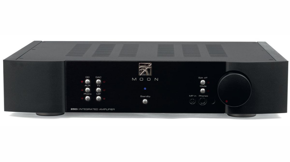

Simaudio Moon 250i V2 - front
Wygląd Simaudio Moon 250i V2 jest charakterystyczny dla Moona - boczne segmenty frontu subtelnie zaokrąglono, mogą mieć kolor czarny lub srebrny (wraz z regulatorem głośności), centralna część jest zawsze czarna.

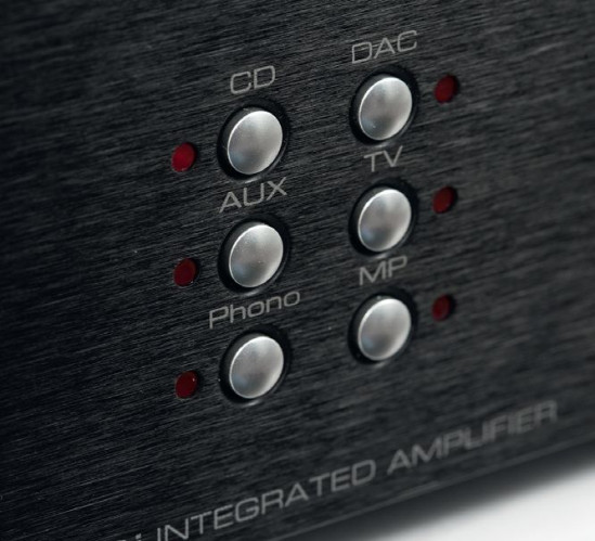

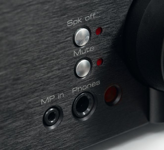

Selektor wejść ma formę sześciu niewielkich przycisków bezpośredniego dostępu. Obok wyjścia słuchawkowego (6,3 mm) jest wejście (3,5 mm) dla sprzętu przenośnego; 10 lat temu byłoby to przejawem nowoczesności, obecnie mobilne grajki "podłączamy" bez kabli, strumieniujemy, sterujemy… Ale jak się nie ma co się lubi...
Podłączenie wtyku słuchawkowego nie "odcina" (jak to bywa najczęściej) sygnału od wyjść głośnikowych; szczegóły tego rozwiązania przedstawiamy w ramce obok. Są cztery wejścia liniowe, wejście gramofonowe obsługuje wkładki typu MM.

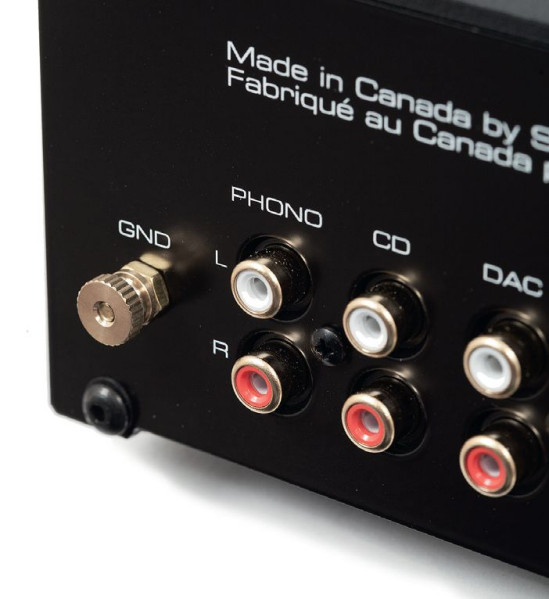

Wejścia liniowe mają niższą niż zazwyczaj impedancję (11 kΩ), w przypadku współczesnych źródeł nie będzie to jednak miało większego znaczenia. Jest też wyjście na zewnętrzną końcówkę mocy – Moon ma pokaźną ofertę takich urządzeń. Kolumny głośnikowe podłączamy do jednego zestawu zacisków.

Wyjście słuchawkowe często się przyda, ale analogowe wejście dla źródeł przenośnych – już rzadziej.

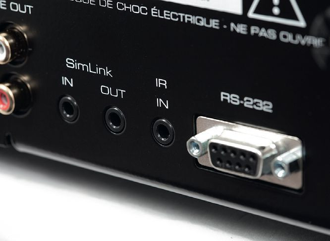

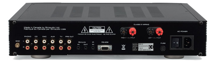

Standardowy system sterowania RS232 uzupełniono firmowym systemem komunikacyjnym Moon SimLink.

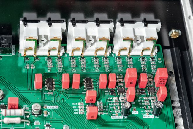

Przełączanie wejść odbywa się bezgłośnie, zamiast przekaźników zastosowano scalone przełączniki.

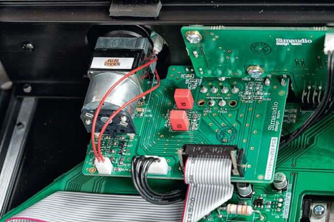

Większość układów audio zmontowano na jednej płytce, wyjątkiem jest sekcja regulacji wzmocnienia, wydzielona na dodatkowym module.

Wyjście słuchawkowe to ważny element wyposażenia współczesnego wzmacniacza zintegrowanego (nawet jeżeli jest to ultranowoczesna konstrukcja z nadajnikiem Bluetooth).
Producenci stosują różne sposoby przygotowania i sterowania sygnałami dla słuchawek, co wiąże się z wygodą ich użytkowania, opartą najczęściej na prostej i skutecznej "automatyce".
System wykrywa "obecność" słuchawek (dokładniej – stycznik sygnalizuje obecność wtyku w gnieździe słuchawkowym) i odłącza wyjścia głośnikowe, co jest oparte na logicznym założeniu, że jeżeli ktoś wkłada wtyk, to chce korzystać ze słuchawek, a wtedy dźwięk z kolumn tylko by mu przeszkadzał.

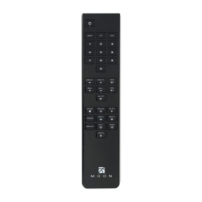

Pilot jest systemowy, funkcje związane ze wzmacniaczem zajmują niewiele miejsca, ale jest tu coś, czego nie da się wywołać z przedniej ścianki – regulacja zrównoważenia kanałów.
Ale wcale tak nie musi być… Moon daje więc swobodę wyboru i pełną kontrolę użytkownika nad tym, co gra, a co nie gra. Samo podłączenie słuchawek wyjść głośnikowych nie odcina od sygnału, wymaga tego użycie przycisku Spk Off (umieszczonego na przedniej ściance wzmacniacza).
Obok niego znajduje się jeszcze funkcja Mute, która wycisza generalnie wszystkie wyjścia – głośnikowe, słuchawkowe, a także niskopoziomowe, do których ewentualnie możemy podłączyć zewnętrzne końcówki mocy.

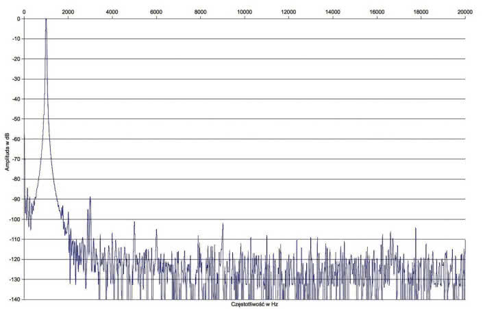

Dużym atutem 250i V2 jest bardzo niski poziom szumów, S/N osiągnął aż 90 dB – to jeden z najlepszych rezultatów w kategorii wzmacniaczy zintegrowanych, dzięki czemu nawet przy względnie umiarkowanej mocy dynamika osiągnęła aż 107 dB.

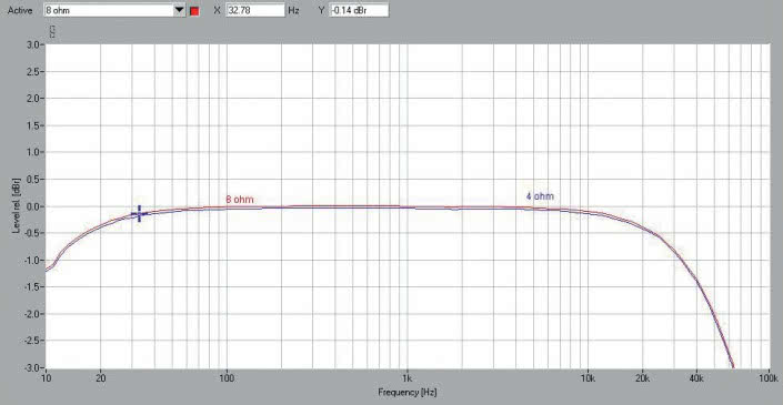

Charakterystyki częstotliwościowe (rys. 1) nie są ekstremalnie szerokie, ale w praktyce wystarczające, spadek -3 dB notujemy przy ok. 60 kHz (dla obydwu impedancji). Spektrum harmonicznych (rys. 2) jest zasadniczo czyste, najsilniejsza trzecia sięga tylko -89 dB, kolejne leżą już poniżej -90 dB.

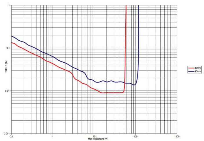

Niski poziom szumów i zniekształceń znajduje potwierdzenie na rys. 3. Już od bardzo niskich mocy wyjściowych (od 0,2 W dla 8 Ω i 0,4 W dla 4 Ω) THD+N schodzi poniżej 0,1%. Zwyczajowo lekką przewagę (aż do wcześniejszego przesterowania) ma wariant 8-omowy, dla którego powyżej 13 W notujemy THD+N nawet poniżej 0,01%.
250i V2 ma również niską impedancję wyjściową, z czego wynika bezpiecznie wysoki współczynnik tłumienia – 110. Moon 250i V2 to wzmacniacz o klasycznej, prostej konstrukcji, bez wodotrysków i wynalazków, która jednak świetnie poradziła sobie w Laboratorium niemal pod każdym względem – z wyjątkiem umiarkowanej mocy wyjściowej, ale wielu użytkowników wcale nie potrzebuje większej niż 100 W, a tyle uzyskamy przy podłączeniu kolumn 4-omowych, które przecież zdecydowanie dominują.
