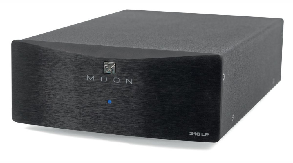

Urządzenia Moona często imponują solidnością i funkcjonalnością. Moon 310LP prezentuje się skromnie i poważnie. Obudowa jest wąska (zaledwie 18 cm), jej ozdobą ma być złote logo i delikatna, niebieska dioda, jednak dominuje techniczna surowość.

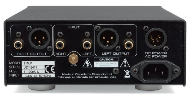

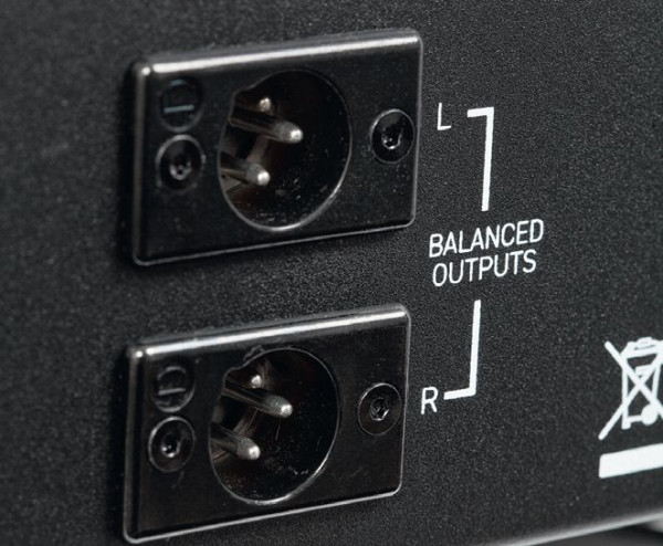

Nie ma się nad czym rozczulać - podłączamy zasilanie, przewody z sygnałami audio i uruchamiamy urządzenie. Wejście jest wprawdzie jedno (para RCA, oczywiście z bolcem uziemiającym), ale wyjścia są już dwa: jedno w standardzie RCA, drugie XLR.
Sygnał z wkładki jest (wewnątrz urządzenia) symetryzowany. Z tyłu jeszcze jedna ciekawostka: w standardowej wersji Moon 310LP jest przedwzmacniaczem samodzielnym, podłączanym do zasilania za pomocą typowego gniazda 230 V, ale tuż nad nim znajduje się jeszcze dodatkowe złącze (DC) dla opcjonalnego, zewnętrznego zasilacza.
W ofercie Moona znajdziemy jednak tylko zasilacz 820S kosztujący… 44 000 zł. W grę wchodzi także zasilacz innego producenta, ale najbardziej prawdopodobna jest samodzielna praca 310LP.

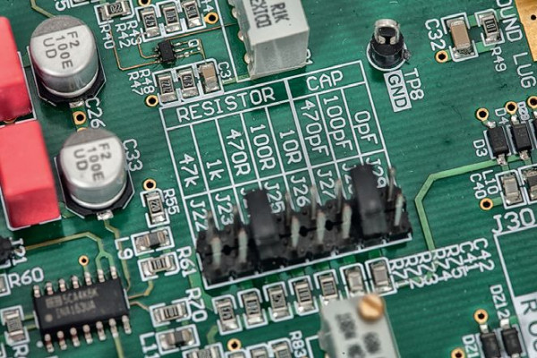

W fabrycznym ustawieniu przedwzmacniacz przyjmuje sygnał z wkładek typu MM. Aby dotrzeć do jakichkolwiek ustawień, należy najpierw odkręcić śruby mocujące obudowę i zapoznać się z gąszczem zworek. Bez instrukcji ani rusz.
Moon 310LP okazuje się przedwzmacniaczem o sporych możliwościach, ale przeznaczonym dla najbardziej zaawansowanych użytkowników. Nie ma tutaj nawet przełącznika trybów MM i MC, wszystkie parametry należy ustawić niezależnie.
Ani z przodu, ani z tyłu, ani z boku; ani na wierzchu, ani pod spodem… nie ma żadnych przełączników; aby wyregulować parametry trzeba dostać się do środka.
Dla wkładek MM przeznaczone są dwa warianty obciążeń pojemnościowych 100 pF oraz 470 pF; trzecie ustawienie pojemności 0 pF to już wstęp do konfiguracji wkładek typu MC.
Towarzyszą temu cztery warianty obciążenia rezystancyjnego: 10, 100, 470 oraz 1000 Ω. A piąte to znowu ukłon w stronę wkładek MM, czyli najbardziej typowy wariant 47 kΩ.

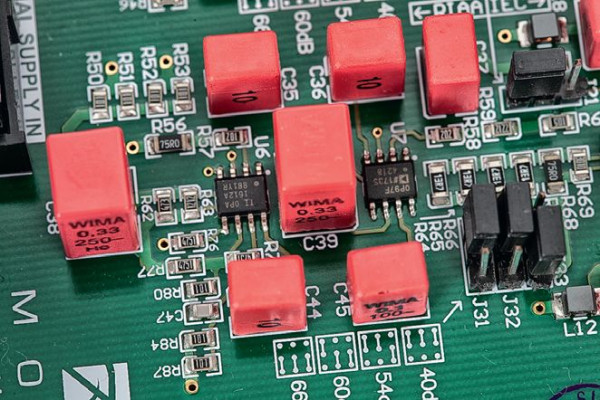

Niezależnie od obciążenia musimy wyregulować wzmocnienie; fabryczne 40 dB jest wartością typową dla wkładek MM, natomiast dla modeli MC są tryby 54 , 60 oraz 66 dB.
Gniazda są bardzo porządne; XLR-y dostarczył Neutrik.

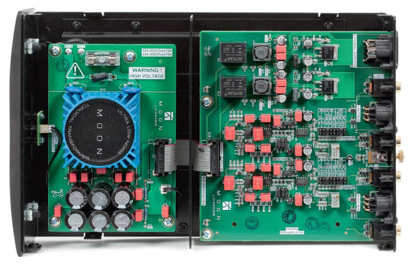

Dostęp do ustawień nie jest łatwy, ale poza tym wnętrze urządzenia jest zorganizowane wzorowo. Pionowa płyta to ekran separujący przednią i tylną sekcję.
Oddzielenie zasilacza nie jest pomysłem nowym, ale bardzo pożądanym w kontekście delikatnych, niskonapięciowych sygnałów oraz konieczności ich znaczącego wzmacniania.
Zasilacz został umieszczony w przedniej komorze – to układ liniowy ze sporym transformatorem toroidalnym, w tej sekcji widać także prostowniki i kondensatory filtrujące. Kolejna sekcja zasilania, w tym rozbudowana stabilizacja napięcia, znalazła miejsce w komorze tylnej, na głównej płytce audio.
Wnętrze podzielono na dwie sekcje; w przedniej umieszczono (niemal) cały zasilacz, z tyłu komplet obwodów audio.

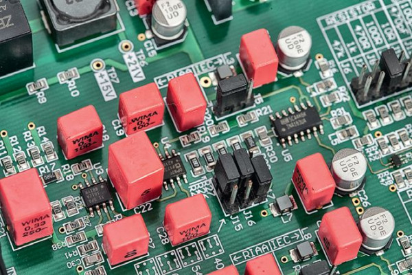

Wszystko wykonano bardzo starannie i nowocześnie, posługując się montażem i elementami SMD. Moon chwali się zastosowaniem czterowarstwowych płytek drukowanych.
Wzmocnienie sygnału jest realizowane przez scalone wzmacniacze operacyjne firm Texas Instruments oraz Burr Brown (działających od kilku lat wspólnie).
Są tutaj także wysokiej jakości kondensatory WIMA. Układ elementów dla poszczególnych kanałów jest identyczny, zaaranżowany wedle zasady lustrzanego odbicia.
Ustawianie wszystkich parametrów, w tym obciążenia wkładki, przebiega za pomocą niewielkich zworek.

Do wzmocnienia sygnału wykorzystano wysokiej jakości układy scalone firm Texas Instruments / Burr Brown.
