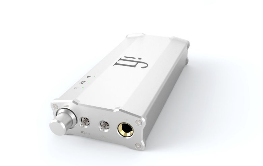

Nowy wzmacniacz słuchawkowy iFi Audio iCAN SE na polskim rynku. Urządzenie jest udoskonaloną wersją popularnego iFi micro iCAN.

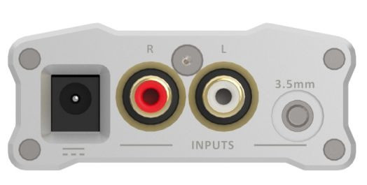

iFi Audio iCAN SE jest wyposażony w dwa wejścia liniowe, RCA LR oraz mini-jack 3,5 mm, przy czym nie można ich obu wykorzystywać jednocześnie, ale tylko jedno z nich. Wyjście słuchawkowe ma postać gniazda jack 1/4 cala.
Firmowy układ XBass pozwala dostosować charakterystykę niskich tonów do różnych rodzajów słuchawek - do wyboru są trzy nastawy. Wartość wzmocnienia też można ustawić w jednym z trzech położeń (0dB, 12dB, 24dB). Z kolei układ 3D Holographic Sound (trzy nastawy do wyboru) tworzy wrażenia stereofoniczne podobne do tych jakie występują przy odsłuchu przy pomocy głośników. Układy XBass oraz 3D Holographic Sound bazują na czysto analogowej modyfikacji sygnału.
Wzmacniacz pracuje w klasie A. Wykorzystuje oparty na elementach dyskretnych układ naśladujący sposób pracy lamp (technologia TubeState). Jest to własne rozwiązanie iFi Audio. Technologia DirectDrive oznacza, że nie ma w torze żadnych kondensatorów sprzęgających w układach wyjściowych. Poza tym bardzo niska jest impedancja wyjściowa równa poniżej 1Ω.
Wzmacniacz iFi Audio iCAN SE korzysta z nowego zasilacza iPOWER. Zasilacz ten opiera się na technologii Active Noise Cancellation zapożyczonej od bliźniaczej marki AMR. Poziom szumów w zasilaniu jest jeszcze niższy niż w poprzedniej wersji zasilacza i wynosi w paśmie audio tylko 1uV (w poprzedniej wersji 10uV). W ten sposób wyśrubowano parametry, które już poprzednio były bardzo dobre.
Do produkcji iCAN SE są wykorzystywane wysokiej jakości podzespoły jak kondensatory Elna Silmic, rezystory MELF i kondensatory C0G.
