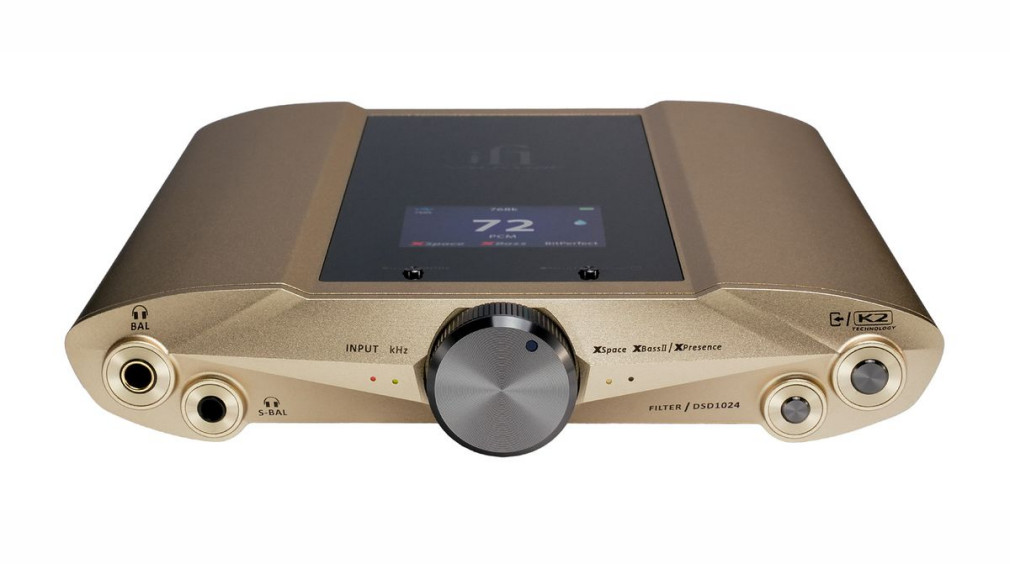

Urządzenie waży prawie kilogram (882 g), obudowa nie jest wcale filigranowa (szerokość 17 cm) – w sam raz, by postawić na biurku. Spakować do plecaka też się da, ale jak na przenośny wzmacniacz słuchawkowy, Valkyrie to jednak kawał sprzętu. Obudowa wygląda bardzo atrakcyjne m.in. dzięki kolorowemu wyświetlaczowi, ulokowanemu na górnej ściance.

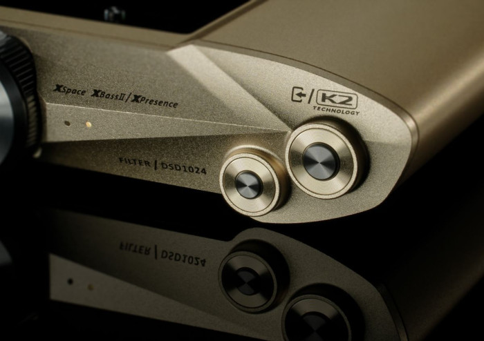

Na froncie iFi AUDIO Valkyrie znajdują się wielofunkcyjne pokrętło, dwa przyciski obsługi dodatkowych funkcji oraz dwa wyjścia słuchawkowe – symetryczne 4,4 mm oraz niezbalansowane 3,5 mm.

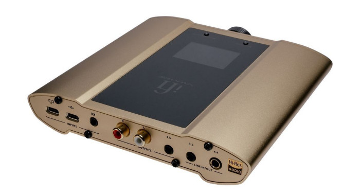

Z tyłu są wyjścia liniowe RCA (z opcjonalną regulacją głośności), wyjścia/wejścia zbalansowane 4,4 mm (a specjalna przejściówka przekształca je w XLR-y) i 3,5 mm. Sygnał ze źródeł może więc również wejść w formie analogowej (symetrycznej lub niesymetrycznej).
Także w sekcji cyfrowej iFi kombinuje, jak się da, aby na ograniczonej powierzchni zmieścić jak najwięcej możliwości. Nowoczesne USB-C to wejście typu USB-DAC, obok którego znajduje się jeszcze gniazdo o średnicy 3,5 mm, które pełni funkcję wyjścia lub wejścia (w zależności od ustawień) w standardzie współosiowym albo (po zastosowaniu specjalnego przewodu/ przejściówki) optycznym.

Do zasilania służy kolejne USB-C, Valkyrie ma także wbudowany akumulator. Wejścia przewodowe uzupełnia odbiornik Bluetooth z najlepszym dekodowaniem – aptX Lossless oraz LDAC.
