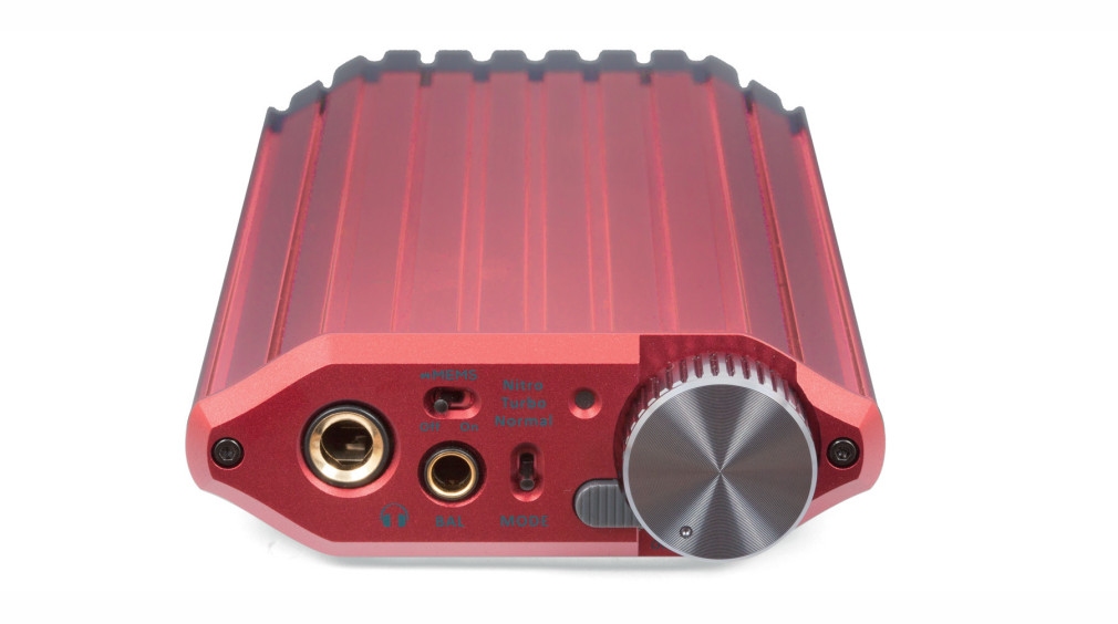

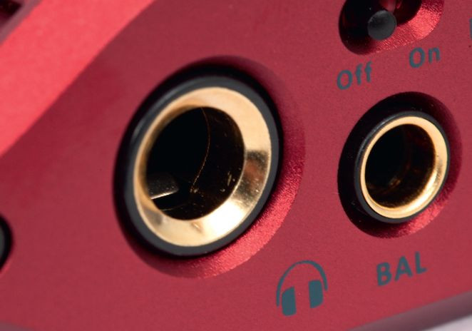

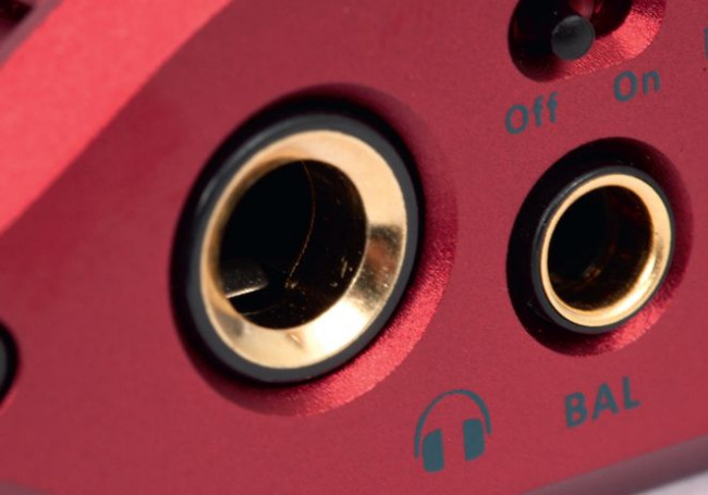

Diablo 2 ma bardzo mocną sekcję słuchawkową, zwieńczoną dwoma wyjściami – 6,3-mm standardowym i 4,4 mm zbalansowanym (Pentaconn). Dwa systemy dopasowują czułość wzmocnienia. Podstawowy jest wybór jednego z trzech poziomów: Normal dla słuchawek dokanałowych, Turbo dla słuchawek o "średniej" czułości oraz Nitro dla słuchawek wymagających najwyższej mocy.

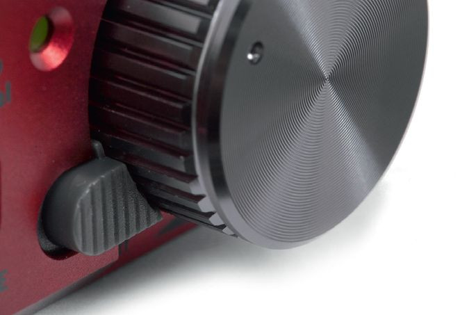

Możliwość blokady położenia regulatora głośności (mechaniczna zapadka) może się przydać w podróży.
Pomimo niewielkich rozmiarów, Diablo 2 ma wyjścia zarówno niesymetryczne, jak i zbalansowane.
Moc ifi iDSD Diablo 2 wynosi aż 2 W przy 32 Ω dla 6,3-mm wyjścia i przy 64 Ω dla wyjścia zbalansowanego (pod warunkiem, że podłączymy zewnętrzny zasilacz, w trybie akumulatorowym moc jest mniej więcej dwukrotnie niższa).
Impedancja wyjściowa wynosi 0,3 Ω, dzięki czemu może pracować prawidłowo ze słuchawkami o impedancji od 16 Ω. Dla słuchawek o nadzwyczajnej sprawności, dla których korekcje podstawowych trybów wzmocnienia będą niewystarczające, jest jeszcze układ iEMatch, który wprowadza dodatkowe tłumienie, odpowiednio: -6 dB lub -12 dB (dla wyjścia 6,3-mm oraz 4,4-mm). To po prostu rezystor włączany szeregowo z wyjściem, co zwiększa impedancję wyjściową do 6 Ω, więc nie jest to rozwiązanie idealne.
Pokrętłu głośności (ze sprytnym, mechanicznym systemem blokady położenia) towarzyszy włącznik kolejnego układu – xMEMS, już bardzo egzotycznego, bowiem chodzi o pracę ze specjalnym typem słuchawek, które potrzebują napięcia polaryzacyjnego (trochę jak elektrostaty).

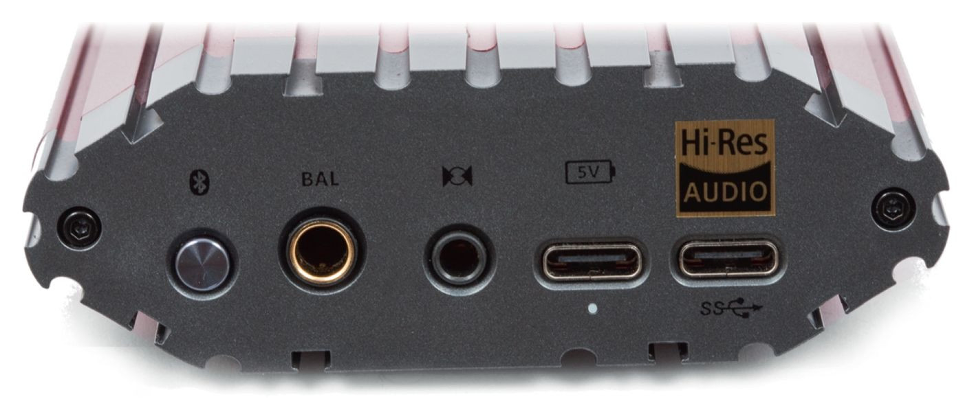

Przełącznik źródeł ulokowano z tyłu, podobnie jak wejścia: cyfrowe USB-C (działa jak popularne USB-B) w trybie USB-DAC, współosiowe i optyczne (w ramach pojedynczego 3,5-mm złącza) oraz analogowy 4,4-mm "kombajn", który może pełnić rolę wyjścia lub wejścia (dla sygnałów liniowych). Kolejne gniazdo USB-C służy do podłączenia zasilacza.

iFi Audio zawsze zachwycało potencjałem cyfrowym i tak jest również w Diablo 2. Wejście USB przyjmuje sygnały PCM 32 bit/768 kHz oraz DSD512, jest też dekodowanie MQA.

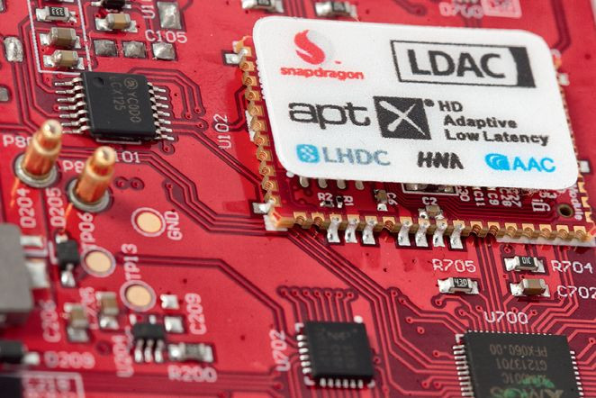

ifi Audio IDSD Diablo 2 obsługuje również strumieniowanie Bluetooth, wspinając się na absolutne wyżyny. Poradzi sobie bowiem z SBC, AAC, LDAC, aptX, aptX HD, aptx Adaptive oraz najnowszym i uznawanym za najlepszy aptX Lossless.

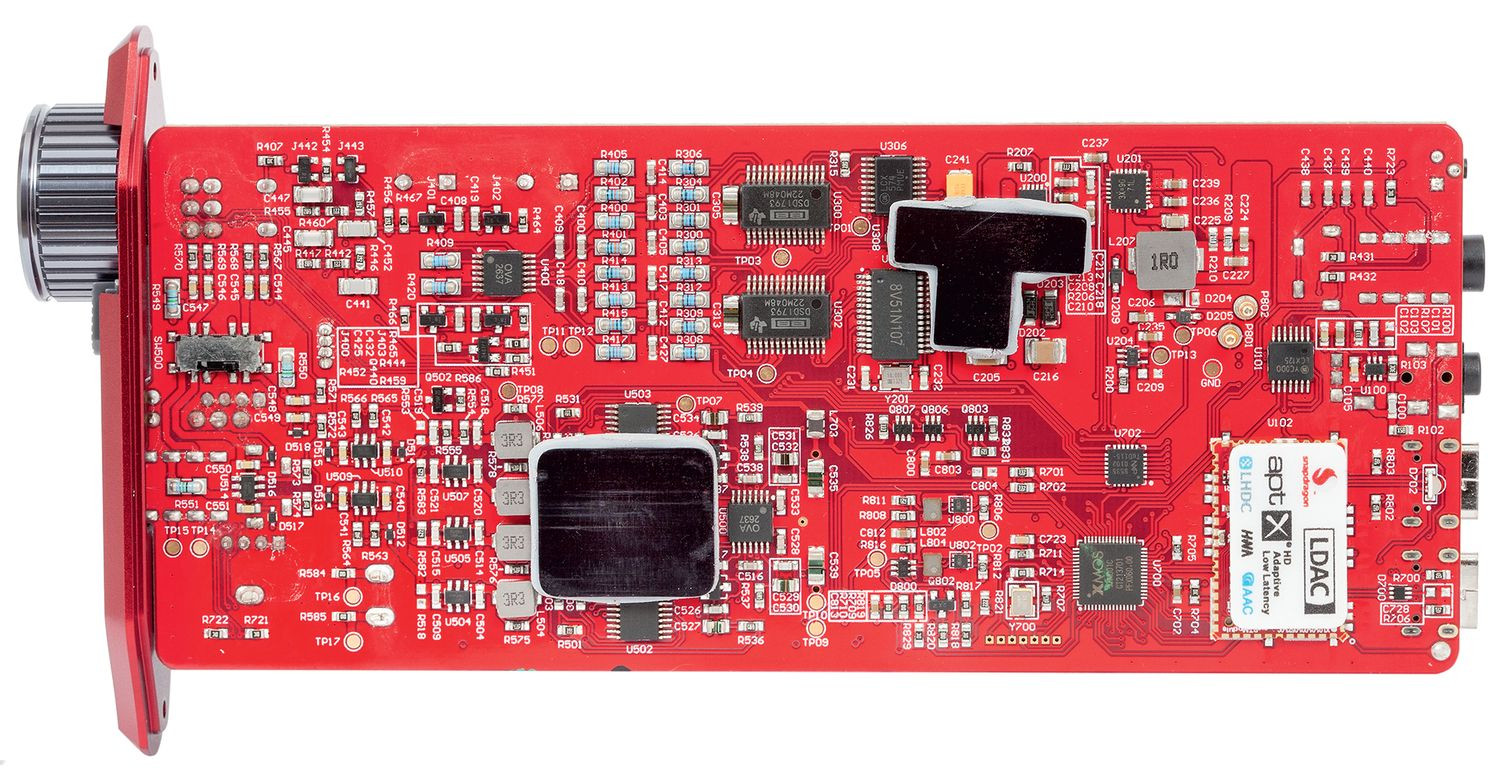

Płytka drukowana jest dwustronna, w małej obudowie musi się też zmieścić spory akumulator; zasilacz jest już zewnętrzny.
Wśród komponentów pasywnych między innymi znakomite rezystory Vishay i kondensatory Panasonica.
ifi iDSD Diablo 2 - elektronika

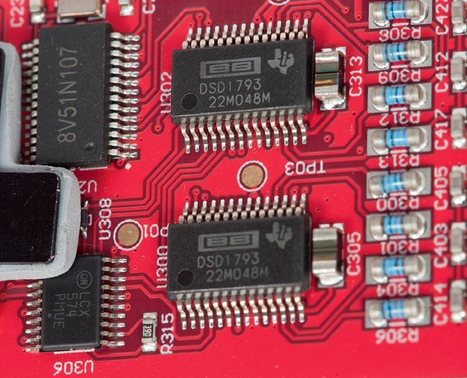

Cała elektronika ifi iDSD Diablo 2 musiała się zmieścić na niewielkiej (bo taka jest też obudowa) płytce. Widać wysokiej jakości elementy, takie jak rezystory Vishay czy kondensatory Panasonic (w części zasilającej, to dodatkowe filtry dla zewnętrznego zasilacza).
Wejście USB obsługuje jak zwykle układ XMOS, a konwersją cyfrowo-analogową zajmują się jedne z ulubionych kości iFi Audio – Texas Instruments DSD1793 (po jednym na kanał). To konwertery z 2003 roku o umiarkowanej dynamice 113 dB, ofi cjalnie akceptujące sygnały PCM 24/192 oraz DSD64. iFi Audio po raz kolejny, tylko sobie znanym sposobem, zmusiło je do pracy w trybie PCM 32/768 i DSD512.

Transmisję Bluetooth obsługuje jeden z najnowszych modułów tego typu, w którym zaszyte są najlepsze dekodery, włącznie z aptX Lossless.
