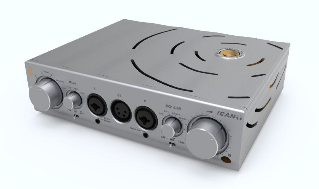

Brytyjska marka ifi audio wprowadza do sprzedaży pierwszy produkt ze swojej najnowszej serii PRO, czyli iCAN - urządzenie łączące funkcjonalność wzmacniacza słuchawkowego i analogowego przedwzmacniacza.
Nowe produkty mają znaleźć zastosowanie stacjonarne tak przy profesjonalnej obróbce dźwięku, jak i w prywatnych systemach High-end. Pierwszym przedstawicielem nowej rodziny jest wzmacniacz słuchawkowy PRO iCAN, który łączy w sobie funkcjonalność dwóch dobrze znanych urządzeń serii micro – wzmacniacza iCAN i przedwzmacniacza iTUBE, wynosząc jednocześnie poziom brzmienia na zdecydowanie wyższy poziom.

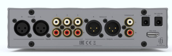

iFi PRO iCAN jest wyposażony w cztery wejścia liniowe, trzy pary złącz RCA oraz jedna para XLR-ów. Do pracy w trybie zwykłego przedwzmacniacza na tylnym panelu zainstalowano wyjścia RCA i XLR, które mają regulowany poziom sygnału. Natomiast do podłączenia słuchawek można wykorzystać jedno z następujących wyjść:
- symetryczne XLR 4-stykowe
- para XLR 3-stykowych tworzących jedno wyjście symetryczne
- dwa gniazda jack 6.3 mm, symetryczne lub niesymetryczne - dwa gniazda mini jack 3.5 mm
iFi Audio PRO iCAN
Na tylnej ściance znajduje się jeszcze wyjście opisane jako ESL-link, które ma służyć do podłączenia zapowiedzianej przez iFi Audio przystawki do obsługi słuchawek elektrostatycznych.
Producent zwraca uwagę na brak rozdzielenia funkcji wzmacniacza słuchawkowego i przedwzmacniacza, co zostało podyktowane dążeniem do jak najdoskonalszego brzmienia. W związku z powyższym nie wolno stosować wyjść pre-out w momencie, gdy do wzmacniacza podłączone są jakiekolwiek słuchawki.

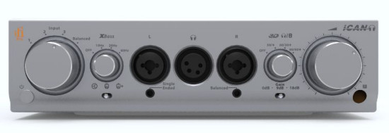

Wzmacniacz potrafi generować dużą moc co pozwala swobodnie wysterować najbardziej wymagające słuchawki planarne, jak chociażby niskoskuteczne HiFiMan HE-6. Biorąc po uwagę dużą moc urządzenia, producent zwraca uwagę na zachowanie ostrożności przy użytkowaniu. Aby uniknąć problemów ze słuchawkami o wyższej skuteczności, na wyposażniu jest trójstopniowa regulacja wzmocnienia (0 dB, 9 dB, 18 dB). Firma iFi zwraca również uwagę na bardzo wysoki poziom napięcia sygnału wyjściowego dla złączy symetrycznych (ponad 20V).
iFi Audio PRO iCAN

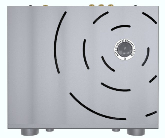

Układy elektroniczne iFi PRO iCAN są w pełni symetryczne i oparte na elementach dyskretnych. Wzmacniacz jest konstrukcją hybrydową. Stopień wejściowy wzmacniacza w zależności od potrzeb lub upodobań użytkownika może działać w domenie tranzystorowej (J-FET) lub w lampowej (para lamp GE5670). Dodatkowo istnieje jeszcze trzeci, też lampowy tryb pracy stopnia wejściowego, w którym parametry pracy całego urządzenia są dostrajane tak, by uzyskać maksymalne obniżenie poziomu sprzężenia zwrotnego całego układu. Ponadto zastosowano zaawansowaną bipolarną sekcję przedwzmacniacza oraz tranzystorowy (na bazie MOS-FET) stopień wzmacniający, który w zależności od obciążenia pracuje w klasie A lub AB. Wśród zastosowanych części są kondensatory ElnaSilmic i Silver Mica.
W iCAN zastosowano też dwa rozwiązania znane z poprzednich wzmacniaczy słuchawkowych iFi Audio. XBass Correction System pozwala na trójstopniową regulację charakterystyki niskich częstotliwości, w zależności od ustawienia wzmocnieniu ulegają częstotliwości 10 Hz, 20 Hz oraz 40 Hz. Użytkownik ma również możliwość całkowitego pominięcia tego układu. Natomiast 3D Holographic to w pełni analogowa matryca, mająca za zadanie niwelować efekt grania w środku głowy. Tu także zastosowano trójstopniową regulację, dzięki której lokalizacja źródeł pozornych powinna ulec rozszerzeniu o odpowiednio: 30, 60 i 90 stopni. Podobnie jak system XBass, 3D Holographic również może być całkowicie pominięty.
