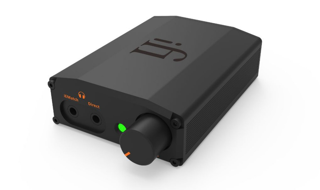

Jeszcze w pierwszej połowie listopada na polski rynek trafi najnowszy, przenośny przetwornik cyfrowo-analogowy iFi Audio. Urządzenie zalicza się do serii nano i jest to pierwszy DAC tej marki natywnie obsługujący bardzo obiecujący format MQA (Tidal Masters).
iFi Audio nano iDSD Black Label jest następcą iDSD nano z 2013 r., urządzenie zaprojektowano jednak od podstaw. Miniaturowy przetwornik został wyposażony w wysokiej klasy przetwornik D/A marki Burr-Brown, który obsługuje szeroki wachlarz częstotliwości, począwszy od standardowych 44.1kHz, a na 384kHz i formatach DSD256 i DXD384 kończąc.
Wsparcie dla kości D/A stanowi zdwojony oscylator krystaliczny taktujący niezależnie z femtosekundową precyzją sygnały będące mnożnikiem podstawowych częstotliwości: 44.1 i 48kHz. Dodatkowo na wejściu USB typu A znajdującym się na tyle przetwornika zaimplementowano autorski regenerator iPurifier2, dzięki któremu nawet mocno zaszumiony sygnał cyfrowy zostanie oczyszczony ze szkodliwych dla pracy urządzenia zakłóceń. Ukoronowaniem cyfrowych możliwości nowego dzieła zespołu iFi jest pełne wsparcie dla plików zakodowanych w zyskującym na popularności formacie MQA (Masters), którego dobrodziejstwo już teraz można podziwiać dzięki znanemu serwisowi streamingowemu Tidal.
Kolejnym ważny wyróżnikiem iFi Audio nano iDSD Black Label jest w pełni zbalansowana konstrukcja wzmacniacza słuchawkowego. Wysoki stopień odseparowania kanałów P - L zapewnia zdecydowanie wyższą jakość odtwarzanego dźwięku, który zyskuje na przestrzeni, rozdzielczości i dynamice.

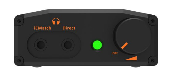

Kombinowane gniazda mini-jack 3.5 (x2) znajdujące się na przedzie małego Black Label, współpracują z wtyczkami zbalansowanymi (4-pin) oraz standardowymi single-ended (3-pin), dzięki czemu nawet klasycznie zakończone słuchawki mogą korzystać z wysokiej klasy sygnału iDSD BL. Ten zaś dzięki relatywnie wysokiej mocy wynoszącej 285 mW przy 30 Ω (co stanowi dziesięciokrotność mocy iPhona 6) potrafi napędzić nawet wymagające słuchawki planarne.
Jedno z dwóch zaimplementowanych wyjść mini-jack zostało wyposażone w autorskie rozwiązanie iEMatch, które zwiększa jego oporność i tym samym ułatwia dopasowania najskuteczniejszych konstrukcji słuchawkowych takich jak monitory douszne, które ze zwykłymi wzmacniaczami słuchawkowymi potrafią nieprzyjemnie syczeć lub w ogóle nie dają się wysterować na akceptowalnym poziomie głośności.
Dzięki zastosowaniu wydajnego ogniwa bateryjnego oraz wyjścia stereofonicznego 3.5 mm nowy iDSD sprawdzi się idealnie tak w zastosowaniach mobilnych (do 10h odtwarzania bez przerwy), jak i stacjonarnych, jako DAC dla większego systemu audio.
Urządzenie daje ponadto możliwość przełączenia trybu filtrowania sygnału cyfrowego pomiędzy w pełni wybrzmiewającym Linear Phase (Measure), a szybkim Minimum Phase (Listen), dzięki czemu możemy dostosować brzmienie ifi do swoich preferencji.

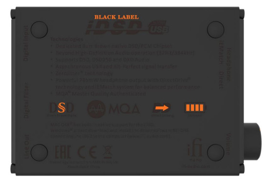

Specyfikacja techniczna:

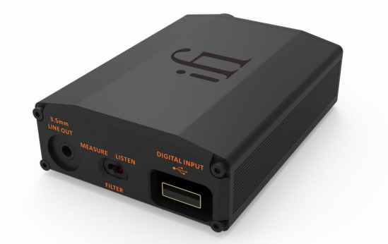

- Wejście cyfrowe: USB2.0 typu A (obsługa trybu OTG, zaimplementowany iPurifier)
- Wyjście liniowe: 3.5 mm (max volume)
- Filtry cyfrowe: Linear Phase, Minimal Phase
- Wyjścia słuchawkowe: 2 x 3.5 mm zbalansowane/single-ended (w tym jedno z iEMatch)
- DAC: Burr-Brown Bit-Perfect, native DSD i MQA
- Obsługiwane formaty:
DSD 256/128/64/12.4/11.2/6.2/5.6/3.1/2.8
DXD 384/352.8kHz
PCM 384/352.8/192/176.4/96/88.2/48/44.1 kHz
MQA 88.2/96/176.4/192 kHz
- Wzmacniacz słuchawkowy: Dual Mono 2 x 285 mW
- Zakres dynamiczny: >109db(A)
- THD&N: < 0.005%
- Wymiary: 96 (dł) x 64 (szer) x 25.5 (wys) mm
- Waga: 139 g
