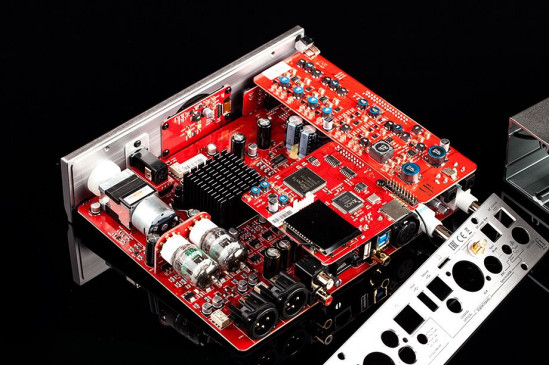

Pro iSDS wykorzystuje poczwórny zestaw konwerterów cyfrowo-analogowych Burr-Brown. Dzięki temu do dyspozycji jest osiem par różnicowych sygnałów, po cztery pary na kanał. Wszystkie sygnały wejściowe trafiają do bufora i mają regenerowany zegar. Wykorzystywany jest do tego charakteryzujący się niskim jitterem zegar Global Master Timing bazujący na konstrukcji zaczerpniętej z DAC-a AMR DP-777.
Konwertery pracują w trybie Voltage Output Mode, co daje zakres dynamiki ponad 119 dB. Filtracja analogowa jest całkowicie pasywna i wykorzystuje zrównoważony układ trzeciego rzędu (CLC - kondensator-cewka-kondensator) zamiast aktywnego układu ze sprzężeniem zwrotnym. Zastosowanie układu pasywnego służy eliminacji problemu z zakłóceniami wysokoczęstotliwościowymi, których filtracja jest kłopotliwa w układach aktywnych. Obecność pasywnego filtra bezpośrednio na wyjściu konwertera CA zapewnia, że kolejny stopień nie musi sobie radzić z wyskoczęstotliwościowymi zakłóceniami.

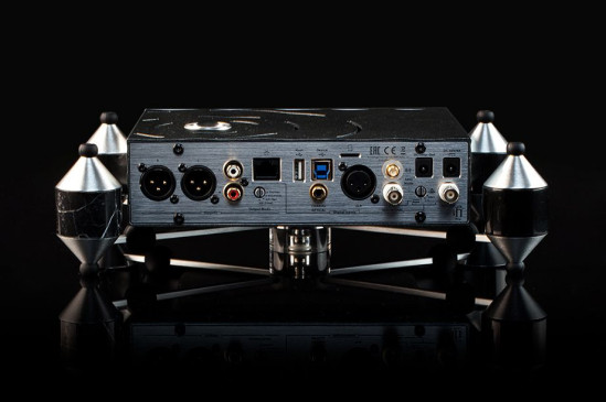

Pro iDSD ma na wyposażeniu wejście cyfrowe XLR, wejście cyfrowe kombinowane koncentryczne/optyczne, wejście cyfrowe BNC (gnizado dwufunkcyjne, może też służyć synchronizacji), port USB Host, port USB Device, czytnik kart Micro SDHC, port Ethernet, gniazdo anteny WiFi. Szeroka paleta obsługiwanych źródeł sygnału obejmuje także:

Pro iDSD ma na wyposażeniu kilka wyjść. Są to:
- wyjście symetryczne XLR
- wyjście niesymetryczne RCA
- wyjście słuchawkowe niesymetryczne 3,5 mm
- wyjście słuchawkowe niesymetryczne 6,35
- symetryczne wyjście słuchawkowe 2,5 mm

Wyjściowy wzmacniacz jest zdublowany. Użytkownik może wybrać układ lampowy lub tranzystorowy. Co istotne, wzmacniacz lampowy i wzmacniacz tranzystorowy mają oddzielne układy wejściowe. Sekcja lampowa nie jest więc opcją dodaną do układu tranzystorowego. Dzięki pełnemu zdublowaniu układów ścieżka sygnału jest skrócona, a każdy wariant jest w pełni zoptymalizowany.
Dobrej jakości lampy 6922 zostały uznane za niewstarczające i dlatego zastosowano wariant wyższej jakości w postaci lamp General Electric 5670. Lampy mogą być użytkowane w dwóch trybach, Tube oraz Tube+. Tryb Tube+ redukuje ujemne sprzężenie zwrotne do niezbędnego minimum. Natomiast wzmacniacz tranzystorowy to układ dyskretny, pracujący w klasie A i zbudowany w oparciu o tranzystory J-FET. Układy analogowe nie mają kondensatorów sprzęgających w torze.

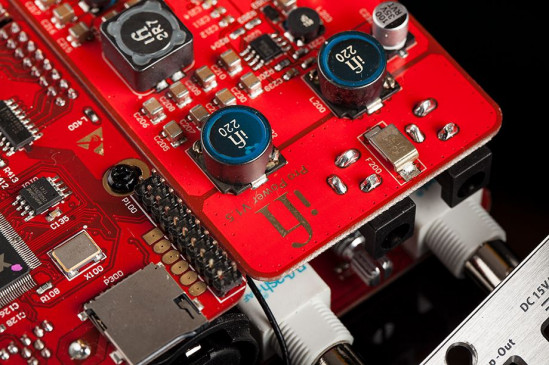

Regulacja głośności jest analogowa i bazuje na 6-ścieżkowym, zmotoryzowanym potencjometrze Alps. Cztery ścieżki są wykorzystane do realizacji w pełni zrównoważonej regulacji głośności. Na szynach zasilania obwodów analogowych zastosowano kondensatory ELNA Silmic umieszczone tuż przy obsługiwanych układach. Natomiast do zasialnia sekcji cyfrowej zastosowano niskoimpedancyjne superkondensatory ELNA Dynacap.
Zestaw superkondensatorów ma pojemność 6.6 Farada (6,600,000uF). Superkondensatory Elna Dynacap DZ mają 400 razy mniejszą impedancję wewnętrzną niż przeciętne superkondensatory, co oznacza dużo szybsze uwalnianie energii. W zasilaniu zastosowano wiele osobnych stabilizatorów dla poszczególnych układów.
