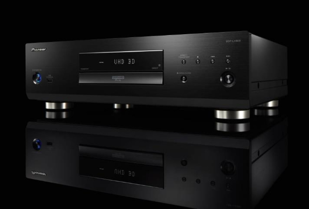

Onkyo & Pioneer przedstawiły UDP-LX800 - flagowy uniwersalny odtwarzacz płyt.
