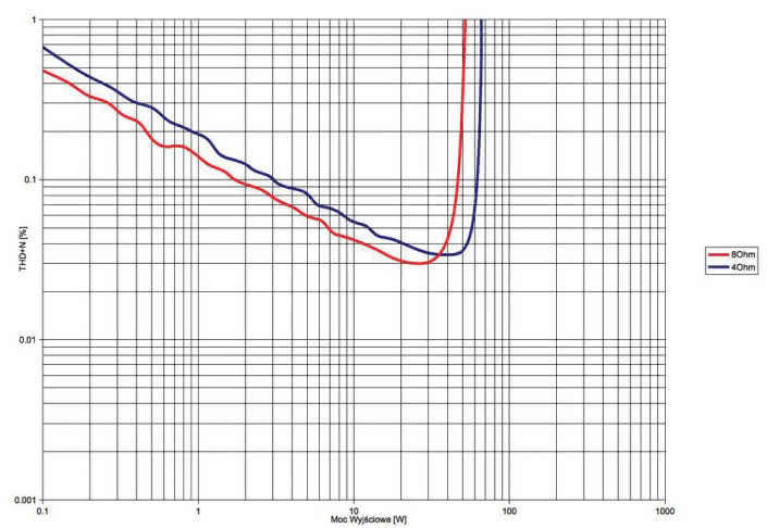

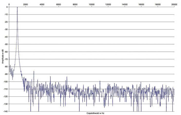

Umiarkowana, ale stabilna (we wszystkich wariantach obciążeń i ustawień selektora impedancji) moc wyjściowa (w zakresie 50–70 W na kanał). Umiarkowany szum (-79 dB) i zniekształcenia.

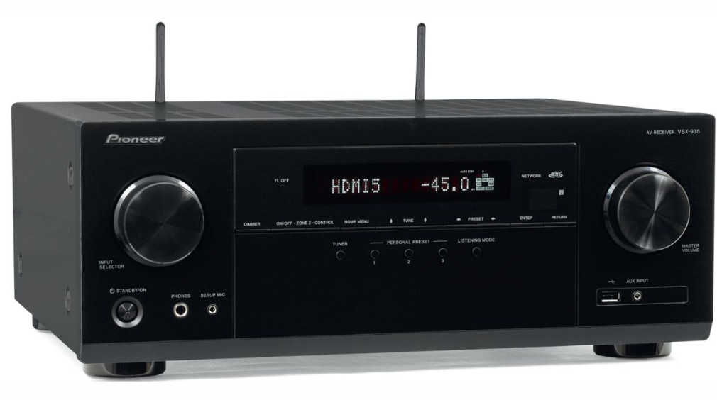

Pioneer nie wprowadza zmian w wyglądzie oraz sposobie obsługi, ale nie musi, bo wciąż prezentuje się nowocześnie. Przedni panel ma delikatnie zaokrąglone krawędzie oraz charakterystyczne ścięcie w dolnej części.

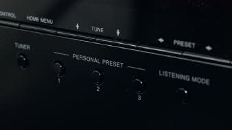

Rola dwóch pokręteł jest oczywista – prawym obsługujemy głośność, lewym wybieramy źródło. Łatwo dostępny jest system przycisków szybkiego wyboru i selektor trybów dźwiękowych.
Z przodu podłączymy się do złącza USB (np. dysku twardego) oraz do wejścia analogowego (mini-jack); to ostatnie to lekki anachronizm, ale od takiego przybytku głowa nie boli.
Głowa może zaboleć od niewygodnych słuchawek, ale to już nie wina Pioneer VSX-935, do którego możemy podłączyć praktycznie każde – o impedancji od 8 aż do 600 Ω (według zapewnień producenta). Jest też wejście mikrofonowe systemu autokalibracji.

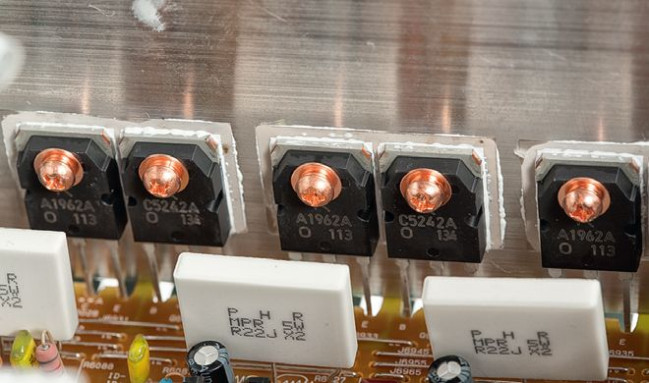

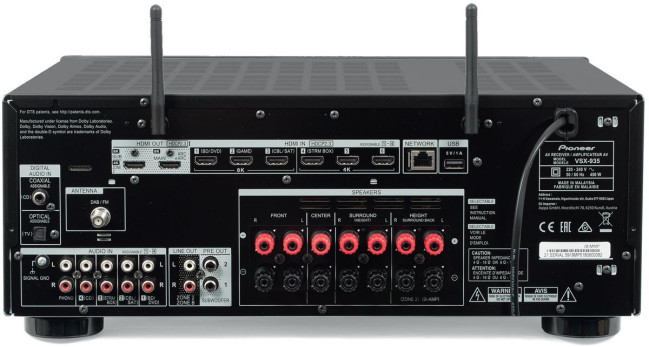

Na tylnej ściance Pioneera VSX-935 jest drugie gniazdo USB, powielające funkcjonalność tego z przedniego panelu. Przypomnę, że ze względu na podobieństwo konstrukcji Onkyo i Pioneera, już wcześniej przedstawiłem funkcjonalność obydwu modeli, a tutaj opiszę ich konstrukcję wewnętrzną. Końcówki mocy obsadzono na jednym długim radiatorze, w jednym rzędzie siedem par tranzystorów wyjściowych.
Płytka cyfrowa znajduje się tradycyjnie w tylnej części, jest tam również wentylator, ale uruchamiany jest prawdopodobnie tylko po przekroczeniu określonej temperatury, związanej oczywiście z mocą – nie będzie więc przeszkadzał nam swoim szumem przy niskich poziomach głośności.
Nie tylko zawartość tylnego panelu jest bardzo podobna do sytuacji w Onkyo TX-NR6100.

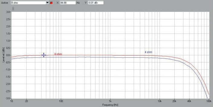

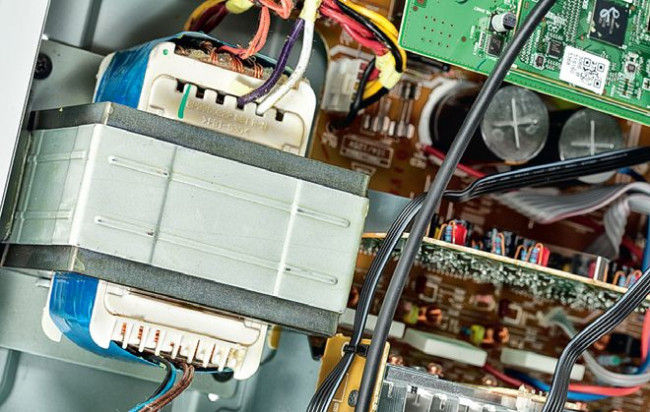

Zasilacz jest liniowy, wygląda na trochę skromniejszy w stosunku do Onkyo, chociaż wyniki pomiarów (Laboratorium) nie potwierdzają obaw o niższą moc wyjściową.

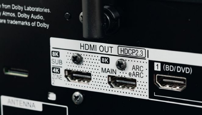

Charakterystyczny układ wyjść HDMI (trzy obsługują 8K, trzy – tylko 4K), występujący również w Denonie, wynika z ograniczeń interfejsów do obsługi tej sekcji. Sytuacja zmieni się wraz z poprawą w zakresie chipów – prawdopodobnie Panasonica, bo jest to od długiego czasu standard w takich sytuacjach.
Dodatkowe wyjście HDMI uczestniczy w kompleksowej obsłudze drugiej strefy.

Układ zasilający w VSX-935 wygląda już nieco inaczej niż w Onkyo; transformator wydaje się mniejszy, co jednak nie wpływa na końcowe rezultaty

Końcówki mocy są podobne jak w Onkyo, chociaż każde ozdobiono innymi, firmowymi oznaczeniami.

Moc 8 [Ω] (1% THD+N, 1 kHz) [W] 2K 51
Moc 4 [Ω] (1% THD+N, 1 kHz) [W] 2K 64
Skaler 8K
Dekodery surround Dolby Atmos, DD, DD Plus, Dolby Surround, Dolby TrueHD, DTS:X, DTS, DTS-ES, DTS HD, DTS 96/24
Czułość (dla maksymalnej mocy) [V] 0,09
Dynamika [dB] 96
Stosunek sygnał/szum (filtr A-ważony, w odniesieniu do 1W) [dB] 79
Współczynnik tłumienia (w odniesieniu do 4 Ω) 42
Moc 8 [Ω] (1% THD+N, 1 kHz) [W] 5K 48
Moc 4 [Ω] (1% THD+N, 1 kHz) [W] 5K 56
Moc 8 [Ω] (1% THD+N, 1 kHz) [W] 7K 41
Moc 4 [Ω] (1% THD+N, 1 kHz) [W] 7K 44
Moc znamionowa 4-Selektor imp 8 Ω (1% THD+N, 1 kHz) [W] 2K 71
Moc znamionowa 4-Selektor imp 8 Ω (1% THD+N, 1 kHz) [W] 5K 55
