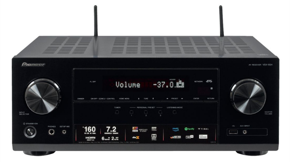

W roku 2017 testowaliśmy amplituner VSX-932; nowy model wygląda bardzo podobnie. Powagi nadają mu dwa duże pokrętła. Wyświetlacz licuje z rzędem dziesięciu przycisków, kolejnych pięć znajdziemy nieco niżej, gdzie ulokowano też wyjście słuchawkowe, wejście USB oraz, co dość zaskakujące, analogowe wejście liniowe. Nie ma jednak złącza HDMI.
Spoglądając na naklejkę reklamującą najważniejsze cechy Pioneera VSX-934, dowiemy się o nim całkiem sporo. Pioneer kusi nie tylko funkcjami, ale też hasłem "160 W".
O tym, że będzie nowocześnie, świadczą też widoczne na horyzoncie dwie antenki, jest Bluetooth i Wi-Fi. Ten pierwszy wspiera kodowanie AAC oraz SBC, Wi-Fi pracuje w dwóch zakresach (2,4 GHz/5 GHz).

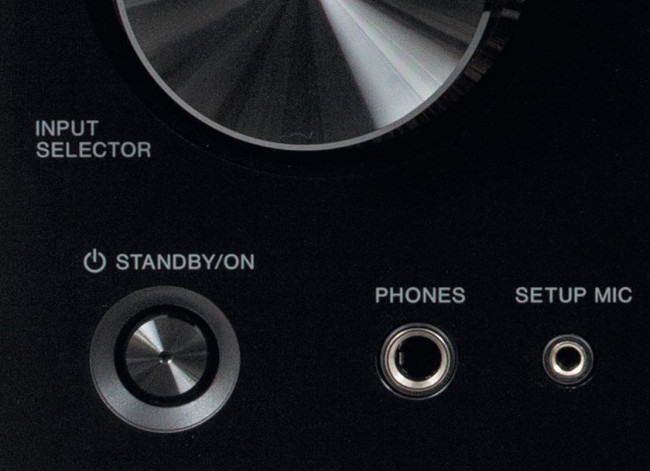

Wyjście słuchawkowe to obowiązkowe wyposażenie każdego amplitunera, na popularyzację obsługi słuchawek BT jeszcze poczekamy.

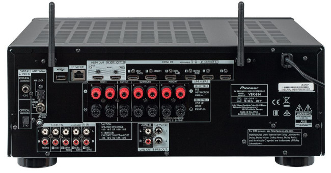

Głównemu wyjściu HDMI nie towarzyszy tym razem kanał zwrotny eARC, a jego starsza odmiana ARC. Wejść HDMI jest sześć, wszystkie obsłużą 4K. Uwaga – nie ma gniazd analogowych (wciąż mowa o obrazie), zatem odpada też temat konwersji analogowo-cyfrowej.

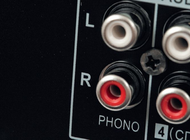

Sygnały audio doprowadzimy do pięciu par RCA, z których jedno przygotowano dla gramofonu (wkładka typu MM). Są dwa wejścia cyfrowe (optyczne i współosiowe). Komunikację bezprzewodową (Wi-Fi i Bluetooth) wspomagają dwie anteny, jest też sieć przewodowa LAN, obok której widać drugie złącze USB.

Są dwa analogowe obszary, w których nowoczesny amplituner A/V musi się sprawnie poruszać – słuchawki oraz gramofony.

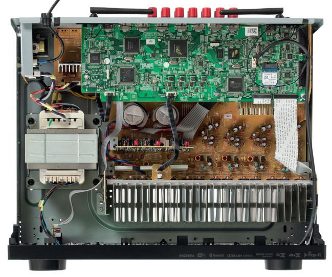

Wzmacniacze pracują w klasie AB, na jednym radiatorze znajduje się siedem par tranzystorów 2SA- 1941/2SC5198 Toshiby.

Tylna ścianka VSX-934 jest przejrzysta, ale wyposażenie skromniejsze niż zwykle, zrezygnowano z dużej części gniazd analogowych.

Końcówki mocy oparto na elementach dyskretnych, radiator jest stosunkowo niewielki, chociaż wokół niego pozostawiono sporo przestrzeni.

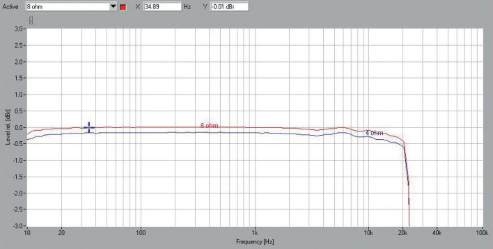

Ciekawie wygląda pasma przenoszenia (rys. 1), powyżej 20 kHz charakterystyki gwałtownie opadają (-3 dB przy ok. 22 kHz), co pozwala podejrzewać, że w torze analogowym zainstalowano przetwornik A/C.

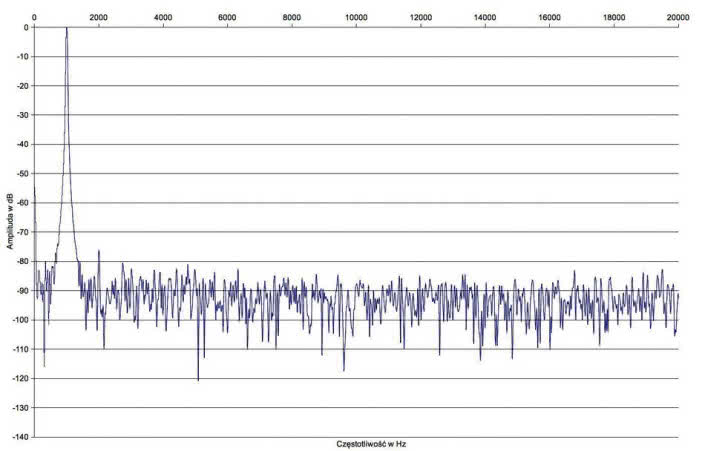

Spektrum zniekształceń (rys. 2) ujawnia dominację drugiej harmonicznej (-77 dB).

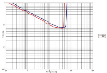

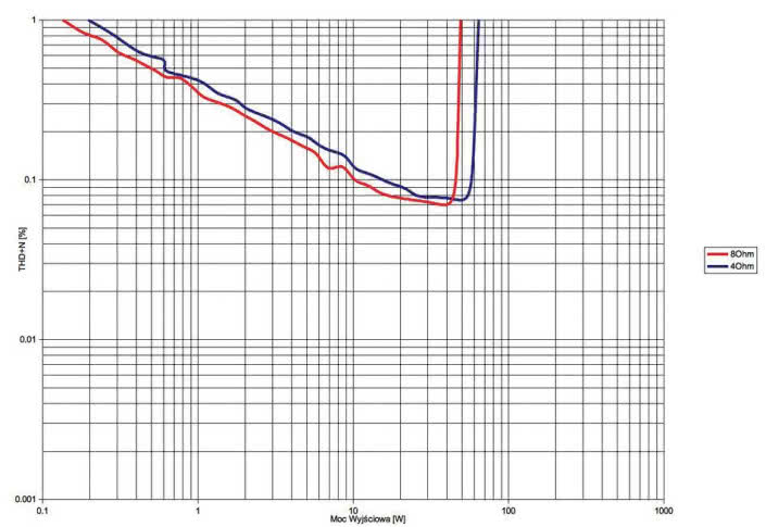

THD+N (rys. 3) poniżej 0,1% będą tym razem wymagały dość wysokiej mocy wyjściowej, powyżej 10 W przy 8 Ω i 14 W przy 4 Ω. Wyniki prowadzą do wniosku typowego dla wzmacniaczy stereo, a niezwykłego dla amplitunerów wielokanałowych - lepiej poszukać kolumn 4-omowych (z czym nie będzie problemu).
