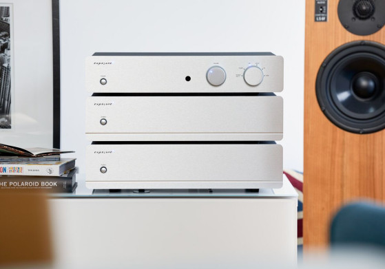

Do sprzedaży w Polsce wchodzi właśnie seria 5010 marki Exposure. W jej skład wchodzą audiofilski przedwzmacniacz stereo 5010 Preamp, końcówka mocy mono 5010 PWR klasy hi-end oraz karty rozszerzeń. Urządzenia tworzą audiofilski, dzielony zestaw stereo, który może być dowolnie rozszerzony przez zewnętrzne karty do obsługi wkładek MM, wkładek MC lub z przetwornikiem DAC.
Przedwzmacniacz Exposure 5010 Preamp
Exposure 5010 Preamp zbudowano zgodnie z klasyczną koncepcją DC (Direct Coupled) w celu maksymalnego uproszczenia ścieżki sygnałowej oraz poprawy przetwarzania niskich tonów. Za zasilanie odpowiada odpowiada transformator 200 W wyprodukowany na indywidualne zamówienie Exposure'a.
Urządzenie jest wyposażone w transformator toroidalny o mocy 200 W wyprodukowany na zamówienie i według specyfikacji Exposure podłączony do szybkich prostowników oraz 24 kondensatorów w celu maksymalnej poprawy jakości prądu. Oferuje zbalansowane wyjście pre out, a także gniazdo na opcjonalny moduł - przedwzmacniacza lub przetwornika DAC DSD oraz wysokiej klasy przekaźniki w selektorze wejść.
Przedwzmacniacz Exposure 5010 Preamp został zbudowany zgodnie z klasyczną koncepcją DC (Direct Coupled) w celu maksymalnego uproszczenia ścieżki sygnałowej oraz poprawy przetwarzania niskich tonów.

Exposure 5010 Preamp i 5010 PWR
Końcówka mocy Exposure 5010 PWR
Exposure 5010 PWR dysponuje gigantycznym, 800 watowym zasilaczem, który kieruje prąd do dwóch kondensatorów Kemeta o łącznej pojemności 100 000 pikofaradów i napięciu nominalnym 100 V.
Sygnał audio wpływa do wzmacniacza za pomocą obwodu kaskadowego, po czym trafia do drugiego, niezależnego obwodu izolowanego od zasilania w celu poprawy jego linearności, a następnie prosto do tranzystorowych końcówek mocy.
Exposure 5010 PWR dysponuje 120 decybelowym stosunkiem sygnału do szumu, zniekształceniami na poziomie 0.005% THD jest odporne na dowolne obciążenie. Według niezależnych pomiarów prasy przy obciążeniu 1 Ω końcówka oddała 1120 W mocy dynamicznej.
Również 5010 PWR został zbudowany zgodnie z klasyczną koncepcją DC (Direct Coupled) i skrywa w swojej aluminiowej obudowie 800 W, wyprodukowany na zamówienie Exposure, transformator toroidalny. Na pokładzie jest też wyjście bi-wiring.
