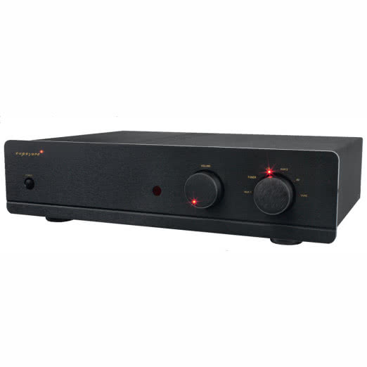

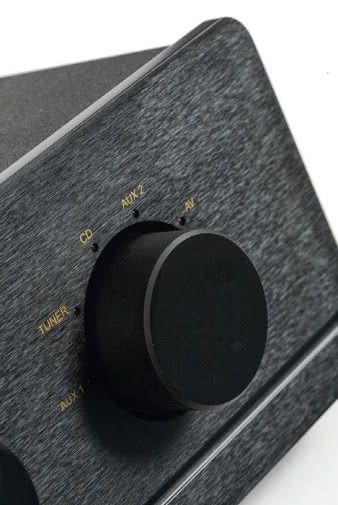

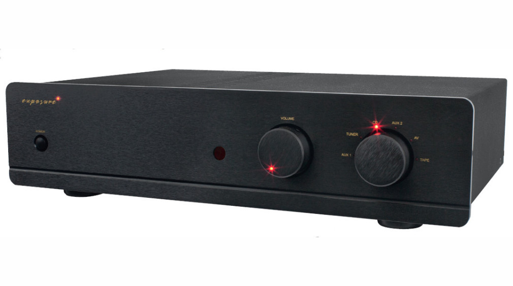

Sprzęt Exposure ma swój minimalistyczny styl. Mamy do wyboru dwie klasyczne wersje kolorystyczne (czarną i srebrną), urządzenie wygląda surowo i "męsko". Obudowa jest całkowicie metalowa, gruby plaster frontu wycięto ze szczotkowanego aluminium. Po prawej stronie zainstalowano dwa pokrętła - elektroniczny przełącznik źródeł oraz analogowy regulator wzmocnienia.
Exposure 3010S2D jest zdalnie sterowany (wzmocnienie, źródła), ale z mechanicznym wyłącznikiem zasilania. Uniwersalny "pilocik" pozwala jednak obsłużyć również (a może przede wszystkim) odtwarzacz CD.

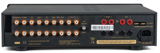

Na tylnym panelu większość gniazd to pary RCA wykonane na znakomitych, grubych, zakręcanych terminalach. Podstawowa wersja urządzenia ma pięć wejść liniowych i jedno w ramach pętli rejestratora. Są tu także dwa niezależne wyjścia z sekcji przedwzmacniacza.
Takie rozpasanie jest konsekwencją oferty Exposure, w której (i tylko w ramach serii 3010S2) znajdziemy jeszcze stereofoniczną i monofoniczną końcówkę; możliwości jest więc dużo, od klasycznego bi-ampingu po układ tri-ampingowy, można także wykorzystać 3010S2D wyłącznie jako przedwzmacniacz.
Czytaj również: Czy wejścia XLR oznaczają, że urządzenie jest zbalansowane?
Mimo literki D, w bazowej wersji wzmacniacza nie znajdziemy żadnych wejść cyfrowych, ale na podstawie jakości i liczby analogowych RCA można wystawić 3010S2D dobre świadectwo.
Gniazdo sieciowe ma bolec uziemiający (co wcale nie jest standardem), dodatkowy trzpień wiąże się z podłączeniem gramofonu (do czego oczywiście potrzebny jest moduł phono - o tym w ramce dalej).
Wyjścia głośnikowe stosowane przez Exposure są, podobnie jak w wielu innych wzmacniaczach z Wielkiej Brytanii, tematem kontrowersyjnym; gniazda i wtyki BFA zadomowiły się w Hi-Fi, osobiście ich nie lubię, a w tym przypadku tym bardziej, że producent nie dodał do Exposure 3010S2D kompletu stosownych końcówek.

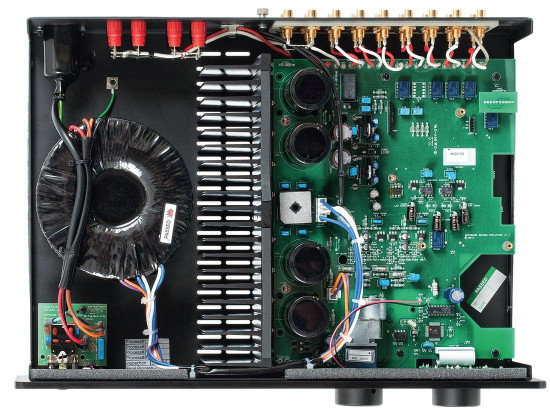

Konstrukcja wnętrza Exposure 3010S2D wygląda klasycznie i solidnie, bazuje na porządnym zasilaczu z dużym transformatorem toroidalnym, analogowym stopniu wyjściowym i stosunkowo przejrzystym układzie. Prostowniki i fi ltry napięcia przeniesiono w pobliże układów audio, stopień wyjściowy tworzą cztery tranzystory bipolarne w każdym z kanałów.
Wtyki wejść RCA nie są wlutowane w płytkę, zostały połączone przewodami, po przebyciu krótkiej drogi sygnały trafiają do przekaźników. Selektor źródeł może być dzięki temu sterowany cyfrowo - wyzwalany obrotowym przełącznikiem na przedniej ściance.
Prawa sekcja przedwzmacniacza zawiera również gniazdo do montażu dodatkowych płytek rozszerzeń. Regulacja wzmocnienia bazuje na sprawdzonym, analogowym, "niebieskim" potencjometrze Alpsa.

Zasadniczo klasyczny układ wnętrza kryje jednak kilka ciekawych rozwiązań, między innymi piętrowe ułożenie płytek; uwagę zwraca duży (jak na wielkość obudowy) transformator toroidalny.

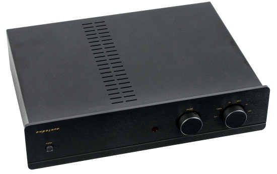

Mniej więcej w centrum (w poprzek) obudowy przykręcono duży radiator, dlatego na górnej (ale i dolnej) pokrywie biegną przez całą głębokość szczeliny.

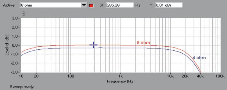

Rys. 1. Exposure 3010S2D - pasmo przenoszenia.
Laboratorium Exposure 3010S2D
3010S2D niewiele ustępuje M5si mocą wyjściową; oddaje 128 W przy 8 omach i 225 W przy 4 omach. Praca w trybie dwukanałowym nie oznacza wyraźnych spadków, wydajność zasilacza pozwala uzyskać 2 x 125 W przy 8 omach i 2 x 217 W przy 4 v, przy czułości bliskiej standardowej – 0,29 V.
Odstęp od szumów na poziomie -82 dB nie zapiera tchu w piersiach, ale i tak jest najlepszy w tym gronie; dynamika osiąga 103 dB. Pasmo przenoszenia (rys.1) wygląda dobrze już od 10 Hz (spadek ok. -0,7 dB) utrzymuje poprawną liniowość do 20 kHz (tutaj też -0,7 dB), ale powyżej widać już szybkie tłumienie; punkty -3 dB można wyznaczyć dość wcześnie (jak na wzmacniacz), bo przy ok. 40 kHz.

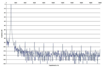

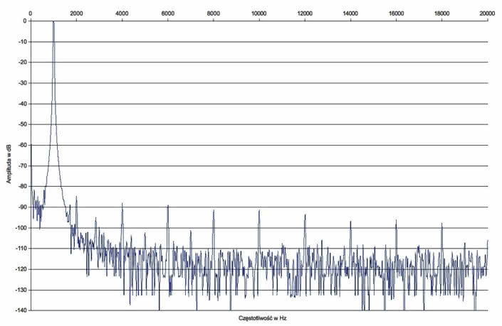

W spektrum zniekształceń (rys. 2) dominują parzyste z drugą na czele, jej poziom wynosi jednak "rozsądne" -85 dB, czwarta oraz szósta jeszcze nieznacznie przekraczają -90 dB, a kolejne (parzyste) lokują się już poniżej tej granicy.

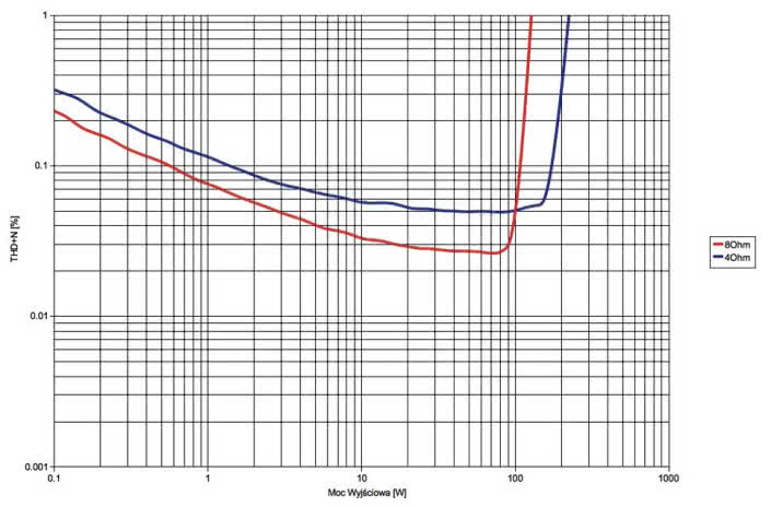

Poziom zniekształceń THD+N można prześledzić na wykresie z rys. 3. Wartości poniżej 0,1 % osiągniemy w przedziałach mocy wyjściowej już od ok. 0,6 –104 W przy 8 omach oraz 1,3 – 160 W przy 4 omach.
