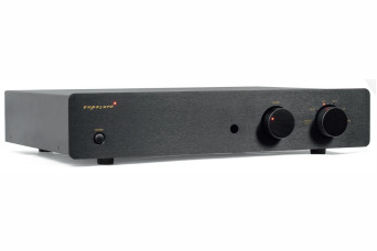

Wykonanie Radykalnie-klasycznie-minimalistycznie brytyjski. Prosty układ liniowy, końcówki mocy z parami tranzystorów przykręconych do dna obudowy, solidne zasilanie, oszczędny przedwzmacniacz.
Funkcjonalność Zdalne sterowanie i wejście gramofonowe MM, ale na tym koniec „luksusów”. Brakuje wyjścia słuchawkowego.
Laboratorium Przyzwoita moc wyjściowa (2 x 80 W/8 Ω, 2 x 121 W/4 Ω), bardzo niski poziom szumów (-92 dB) i zniekształceń.
Brzmienie Dynamiczne, gęste, soczyste. Efektowne i dojrzałe, bliskie i przyjemne.
Świeżuteńki 2510 trafił do nas z pierwszej dostawy. Jest kolejnym etapem w długiej historii: najpierw był 2010, potem 2010S, 2010S2 i wreszcie - właśnie wycofany - 2010S2D.
Poza kilkoma szczegółami (np. lakierem na górnej powierzchni) 2510 jest z zewnątrz bardzo podobny do poprzednika. Wewnątrz przeprojektowano całą główną płytkę, skrócono ścieżkę sygnału, zmodyfikowano przedwzmacniacz - faktycznie jest sporo zmian.

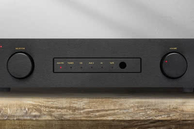

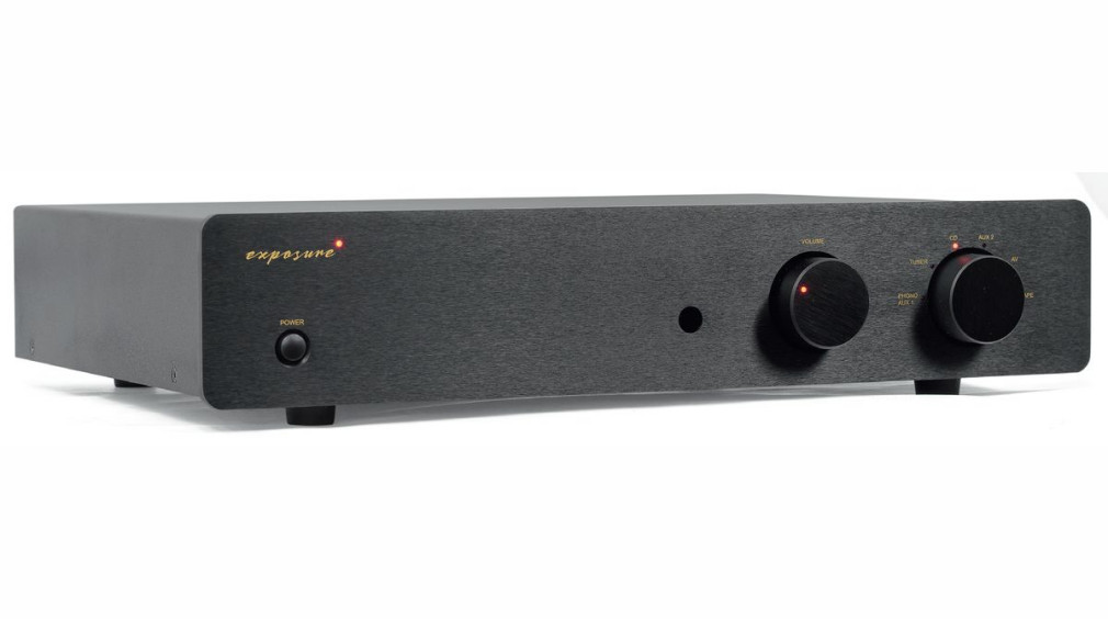

Exposure 2510 jest dostępny w dwóch wersjach - czarnej oraz tytanowej. Jego obudowa jest konwencjonalna, ma 44 cm szerokości. Zasilanie włączamy mechanicznym przełącznikiem, Exposure nie przejmuje się systemami automatycznego czuwania. Regulacja głośności to pokrętło z dwoma punktami skrajnymi, połączone z potencjometrem - klasyka.
Selektor wejść też jest obrotowy. Exposure 2510 nie ma wyjścia słuchawkowego i trudno się tego nie czepiać, rekomendacja producenta, aby sprawić sobie zewnętrzny wzmacniacz słuchawkowy (Exposure proponuje model XM HP), nie przynosi ukojenia. A skoro nie ma wbudowanego przetwornika DAC, to nie ma wejść cyfrowych, a tym bardziej rarytasów sieciowych czy choćby strumieniowania Bluetooth.

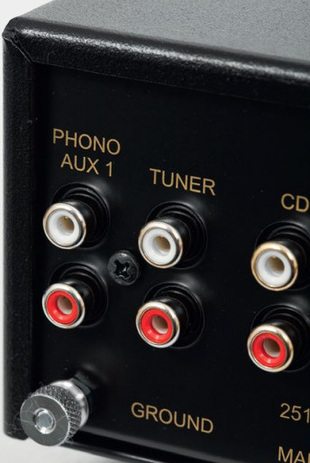

Exposure 2510 - złącza
Dotąd Exposure żałował też wejścia gramofonowego w wyposażeniu standardowym (proponując go w opcji w formie wewnętrznego modułu), w modelu 2510 phono jest już aktywne (dla wkładek MM).

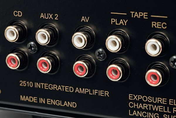

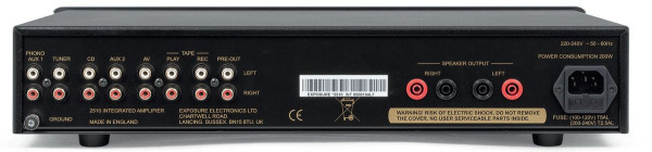

Exposure 2510 przyjmie tylko sygnały analogowe, proszę jednak uważać na wejście oznaczone AV...
Są trzy wejścia liniowe, jest też jedna pętla dla rejestratora, wejście na końcówkę mocy (dość niekonwencjonalne) i wyjście z przedwzmacniacza. Wspomniane wejście na końcówkę jest oznaczone jako AV i znajduje się pomiędzy dwoma innymi liniowymi wejściami, co może sugerować, że jest jednym z nich, przeznaczonym dla źródła ogólnie AV.
To trochę lekkomyślne i niebezpieczne, bowiem na tym wejściu nie działa regulacja głośności, sygnał jest kierowany bezpośrednio do stopni wyjściowych, co (przy podłączeniu regularnego źródła) wywoła od razu wysoką moc wyjściową. Należy więc szczególnie uważać przy podłączaniu wszystkich kabli i omijać z daleka wejście AV, o ile nie wykorzystujemy 2510 w konfiguracji wielokanałowej.

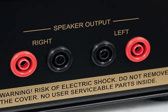

Wyjścia głośnikowe są pojedyncze. Nie są to typowe zaciski, ale gniazda na bananki - jak w Naimach, jednak tam w komplecie znajdują się sprytne przejściówki (do których można już wkręcać przewody), a w Exposure 2510 nie ma żadnych dodatków.

Podłączenie gramofonu do poprzedniego modelu (2010) wymagało dokupienia i instalacji modułu, w 2510 wejście gramofonowe jest już gotowe do pracy.

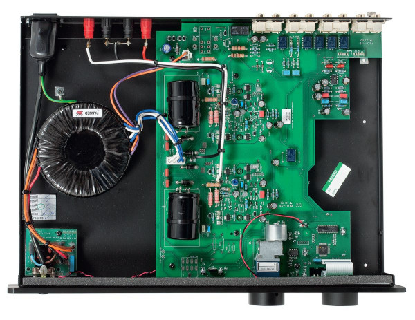

Większość z układów audio znajduje się na jednej dużej płytce drukowanej; na drugiej, mniejszej, ulokowano układ zasilacza, w którym dominuje spory transformator toroidalny.

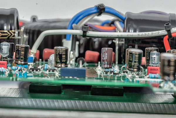

Cechą charakterystyczną również tej konstrukcji Exposure jest sposób montażu końcówek mocy. Tranzystory przykręcono do płaskownika i dolnej płyty obudowy, zamiast do typowego radiatora. Dostęp do tych części jest utrudniony, nie udało się ustalić typu tranzystorów wyjściowych (jedna para na kanał).

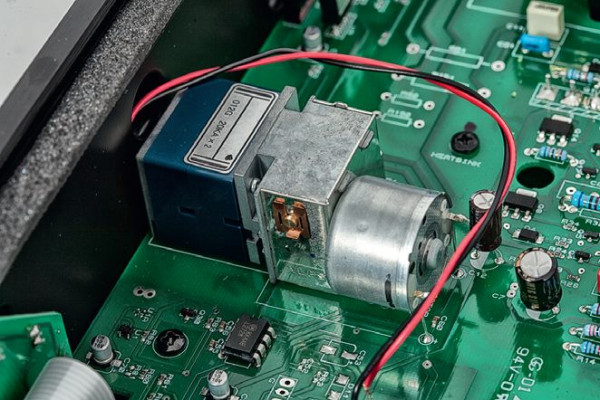

W przedwzmacniaczu zastosowano przekaźniki (sygnał z wejść jest przełączany tuż za gniazdami RCA) oraz popularny potencjometr - "niebieski" Alps. Przedwzmacniacz gramofonowy został wlutowany na główną płytkę w pobliżu gniazd wejściowych. Dodatkowe wzmocnienie realizuje dwukanałowy, scalony wzmacniacz operacyjny analog Devices. Prosto, oszczędnie, ale po brytyjsku...

Wszystkie elementy (nie licząc drobiazgów w zasilaczu) umieszczono na jednej dużej, drukowanej płytce

Końcówki mocy można dojrzeć w szczelinie między dolną częścią obudowy a płytką drukowaną. Tranzystory mocy (dwa na kanał) zostały przykręcone do stalowej belki.

Potencjometr analogowy to Alps z serii niebieskiej.

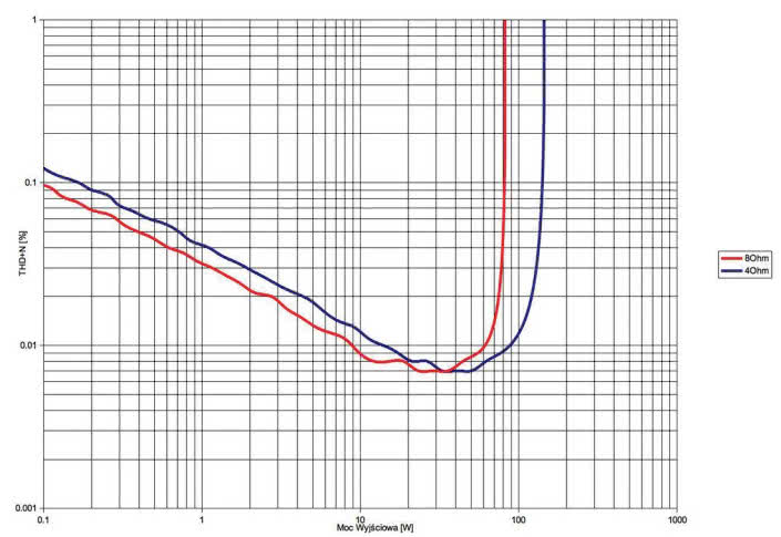

W naszym laboratorium, przy jednym kanale wysterowanym, przy 8 Ω moc wynosi 82 W, a przy 4 Ω – 144 W; w trybie dwukanałowym odpowiednio: 2 x 80 W i 2 x 121 W. Czułość jest nieco niższa od standardowej – 0,41 V – ale to wartość bardzo praktyczna.

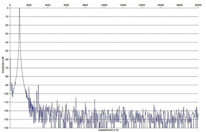

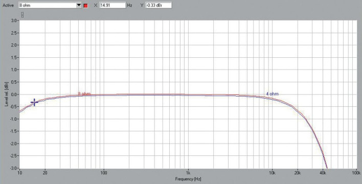

Doskonały jest odstęp od szumu– 92 dB; na przejście powyżej 90 dB stać tylko najlepszych. Z kolei charakterystyki częstotliwościowe (rys. 1) są trochę ograniczone w zakresie najwyższych (już ponadakustycznych) częstotliwości, mimo że 2150 nie ma ani układów impulsowych, ani lampowych; spadek -3 dB pojawia się przy 44 kHz.
Spektrum harmonicznych (rys. 2) to znowu popis 2150 – dwie relatywnie najsilniejsze (druga i trzecia) nie przekraczają granicy -90 dB. Niskie szumy i harmoniczne zapowiadają, że charakterystyka THD+N (rys. 3) będzie wyglądała bardzo dobrze; nie dość, że THD+N poniżej 0,1% są dostępne praktycznie w całym przedziale mocy znamionowej, to w szerokich zakresach są nawet niższe od 0,01%. Widać też, że 2510 relatywnie łagodnie - jak na wzmacniacz tranzystorowy - wchodzi w przesterowanie.
